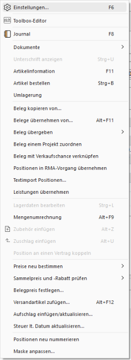

Einstellungen und Funktionen
Abhängig vom Belegtyp sind über das Kontextmenü d.h. den Schalter in der Funktionsleiste zahlreiche Einstellungsmöglichkeiten und Zusatzfunktionen zu erreichen.
Abbildung 15.1640: Belege Kontextmenü - Einstellungen und Zusatzfunktionen (F12)
Die Funktionen Einstellungen, Masken-/Toolbox-Editor, Journal, Dokumente wurden bereits zu den Artikelstammdaten beschrieben.

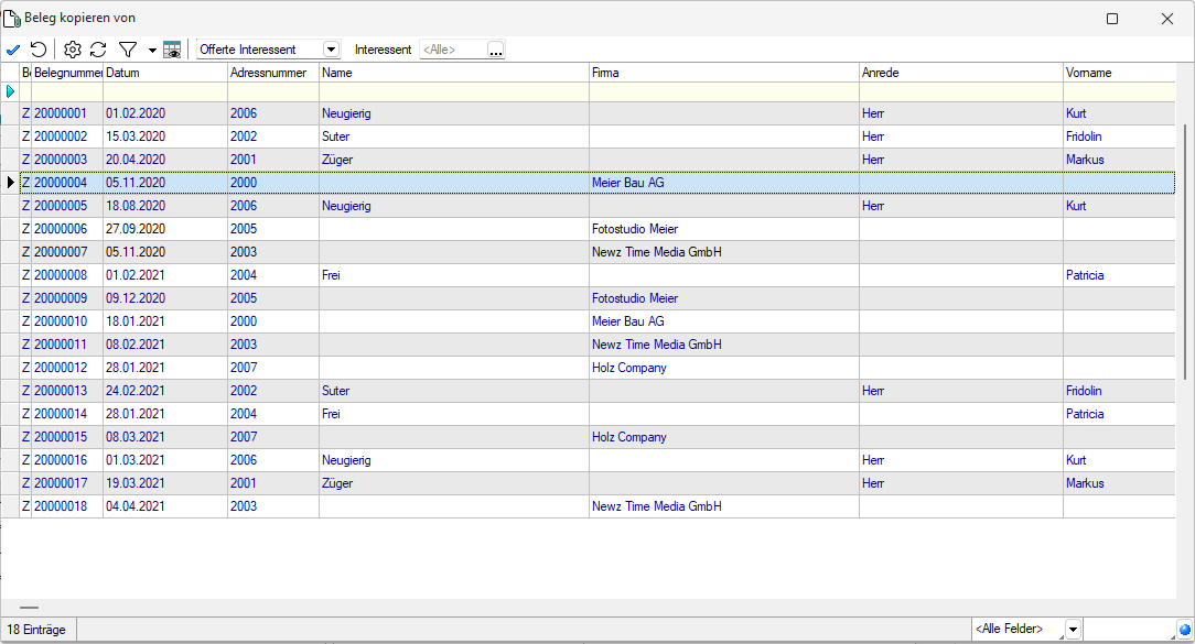

Kopieren von - Durch die Belegfunktion Kopieren von wird der gewählte Beleg 1:1 in den neuen Beleg übernommen. Hierbei können Sie über Programmabfrage nach der Belegauswahl entscheiden, ob der Beleg komplett oder nur dessen Positionen kopiert werden sollen.
Ausserdem können Sie beim Kopieren eines projektbezogenen Beleges wahlweise die Projektnummer mit übernehmen, sofern das Projekt noch nicht abgeschlossen ist.
Abbildung 15.1641: Belegübernahme
Die Funktion „Beleg kopieren von“ bietet die Möglichkeit, mittels Schalter Positionen vom Kopieren auszuschliessen. Zudem kann die Positionsmenge für die Kopie angepasst werden. Um die gewohnte Arbeitsweise für Anwender nicht zu beeinflussen, gibt es eine Besonderheit bei der Mehrfachauswahl von Positionen: wird ein Beleg für die Kopie gewählt und werden keine Änderungen an der Menge und der Auswahl der Position vorgenommen, wird wie bisher der komplette Beleginhalt kopiert.

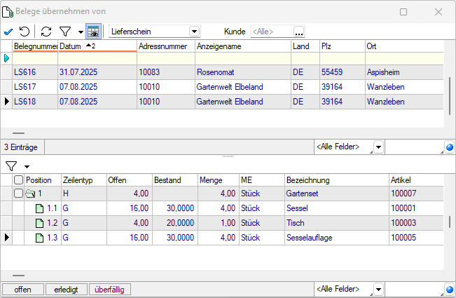

Übernehmen von - Die Belegfunktion Belege übernehmen von erreichen Sie in der Belegbearbeitung über den Funktionsschalter [Alt] + [F11] bzw. im Kassenbeleg über die Kassenfunktion [F8].
Abbildung 15.1643: Belegübernahme
Hiermit können Sie einen Beleg oder einzelne Belegpositionen in einen Nachfolgebeleg (z.B. Lieferschein aus Auftrag) übernehmen und ggf. den Vorgängerbeleg/die Vorgängerpositionen dadurch erledigen.
Belegauswahl - Wählen Sie den gewünschten Belegtyp aus und markieren Sie in der Liste den zu übernehmenden Beleg. Über die Filter kann die Liste entsprechend eingegrenzt werden. Ist im neuen Beleg bereits ein Kunde ausgewählt, werden in der Tabelle nur die offenen Belege dieses Kunden angezeigt. Es können nur Belege übernommen werden, die in der Beleghierarchie vor dem neuen Beleg stehen.
Mit dem Schalter kann die Anzeige der Belegpositionen ein- bzw. ausgeschaltet werden.
Sollen nur einzelne Positionen eines markierten Beleges übernommen werden, lassen sich die Positionen in der Tabelle per Mausklick mit gleichzeitig gedrückter [Ctrl]-Taste sowie durch Cursorauswahl und Leertaste für die Übernahme markieren. (nicht bei Beleg kopieren von...)
Mit dem Schalter übernehmen Sie die Auswahl und haben zuvor die Möglichkeit, Einstellungen zur Steuerung der Übernahme zu treffen bzw. die Übernahmemengen zu ändern.
