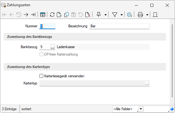

Das Programm verwaltet im Menüpunkt PC-Kasse / Kassendaten / Zahlungsarten alle Zahlungsmöglichkeiten, die Sie beim Kassieren mit der PC-Kasse unterstützen wollen, z.B. Bar-, EC- bzw. Checkzahlung oder für Zahlungen in Fremdwährung.
Abbildung 15.1351: Zahlungsarten
Nummer - Geben Sie hier eine maximal 2-stelliges Kürzel ein.
Bezeichnung - Benennen Sie in diesem Feld die Zahlungsart.

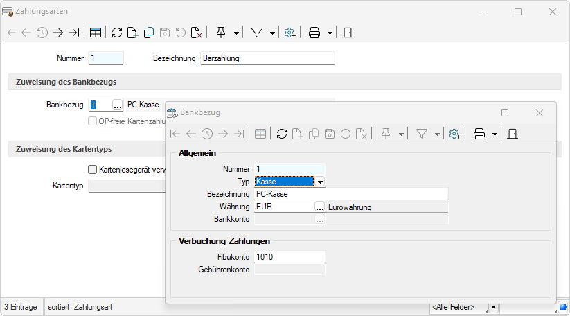

Zuweisung des Bankbezuges
Mit Bankbezüge bestimmen Sie die Währung und das Buchungskonto in der Finanzbuchhaltung.
Die Option OP-freie Kartenzahlung definiert Zahlungsarten, die unbare Kartenzahlungen in der PC-Kasse abbilden, ohne dass diese offene Posten anlegen. Diese Option kann nur für Zahlungsarten mit einem Bankbezug vom Typ Bank gesetzt werden.
Mit der Option Kartenlesegerät verwenden legen Sie fest, dass die Zahlungsart für Kartenzahlungen benutzt werden kann. Die Stammdaten für Ihre Lesegeräte erfassen Sie im Menüpunkt PC-Kasse / Kassendaten / Kartenlesegeräte.
Zuweisung des Kartentyps
Bei Verwendung eines Kartenlesegerätes ist es möglich, der Zahlungsart einen speziellen Kartentyp zuzuordnen. Somit erkennt das Programm beim Kassiervorgang den Kartentyp und verwendet die entsprechende Zahlungsart. Die Mehrfachzuordnung eines Kartentyps zu verschiedenen Zahlungsarten wird vom Programm verhindert.
