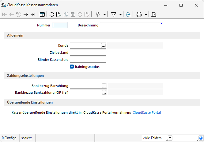

Eine weitere Voraussetzung für die Benutzung der CloudKasse ist das Vorhandensein einer Kasse, die über ein Login auf einem Endgerät (Tablet) mit diesem gekoppelt werden kann. Um eine neue Kasse anzulegen, öffnen Sie unter PC-Kasse / CloudKasse / Kassenstammdaten den Dialog Kassenstammdaten.
Abbildung 15.252: CloudKasse Kassenstammdaten
Über den Schalter legen Sie einen neuen Datensatz an und vergeben ihm eine eindeutige Nummer. Im Anschluss ist es erforderlich, dass die Kasse eine eindeutige Bezeichnung erhält. Kassen mit doppelten Bezeichnungen können in der CloudKasse nicht verwendet werden.
Eine weitere Voraussetzung für die Nutzung der CloudKasse ist das Vorhandensein einer Kasse, die über ein Login auf einem Endgerät (Tablet) mit diesem gekoppelt werden kann. .
Allgemein

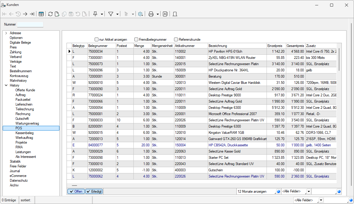

Im Bereich Allgemein kann der Kasse ein Kunde zugeordnet werden. Dies bewirkt, dass Artikel in dieser Kasse mit den Preisgruppenpreisen des Kunden angezeigt und kassiert werden. Zusätzlich enthalten die über die Kasse importierten Belege diesen Kunden und werden in seiner Historie unter dem Belegtyp POS angezeigt.
CloudKasse Kunden POS

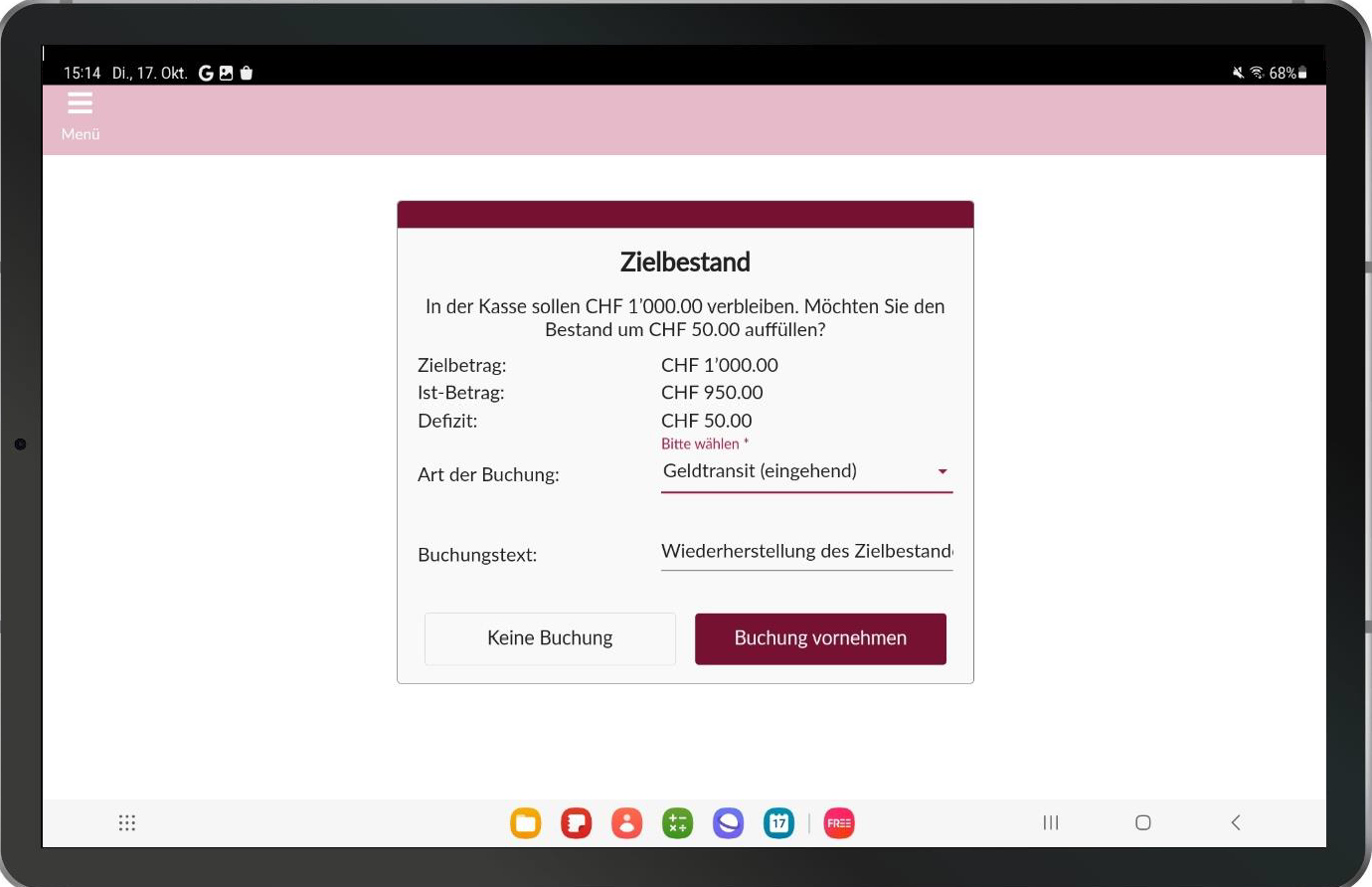

Über das Eingabefeld Zielbestand kann ein Betrag eingegeben werden, der beim Kassenabschluss als Zielbestand festgelegt wird. Nach dem Kassenabschluss wird eine Buchung angeboten, um den gewünschten Bargeldbestand in der Kasse wiederherzustellen. Wird das Feld geleert, arbeitet die Kasse wieder ohne einen Zielbestand.
CloudKasse Zielbestand

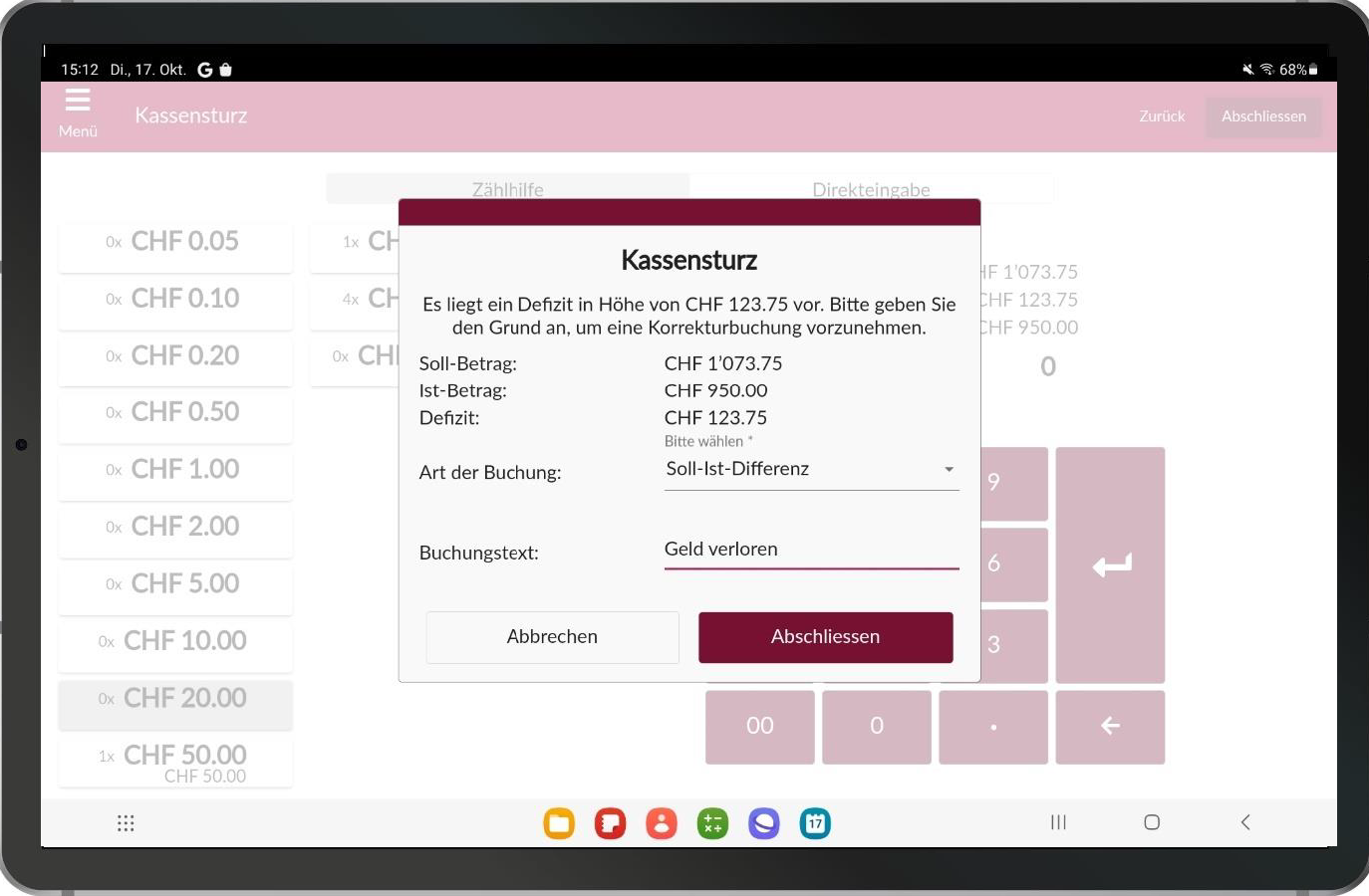

Durch die Eingabe eines Betrages im Feld Blinder Kassensturz wird diese Option aktiviert. Sie bewirkt, dass der Sollbestand bei einem Kassenabschluss / Kassensturz ausgeblendet und eine Wiederholung des Kassensturzes bei Abweichung um mehr als den angegebenen Betrag erzwungen wird. Wird das Feld geleert, ist die Option deaktiviert.
CloudKasse Kassensturz

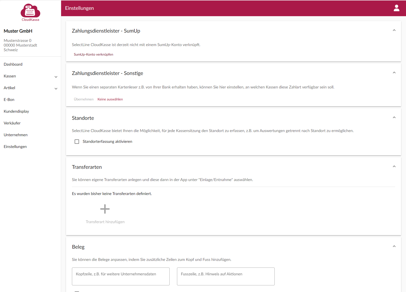

Übergreifende Einstellungen
Unter dem Bereich der übergreifenden Einstellungen erreichen Sie über einen Link den Einstellungsbereich im CloudKasse Portal. Hier werden Einstellungen festgelegt, welche alle Kassen betreffen. Diese Einstellungen können Sie auch direkt über das Portal erreichen.
CloudKasse übergreifende Einstellungen
