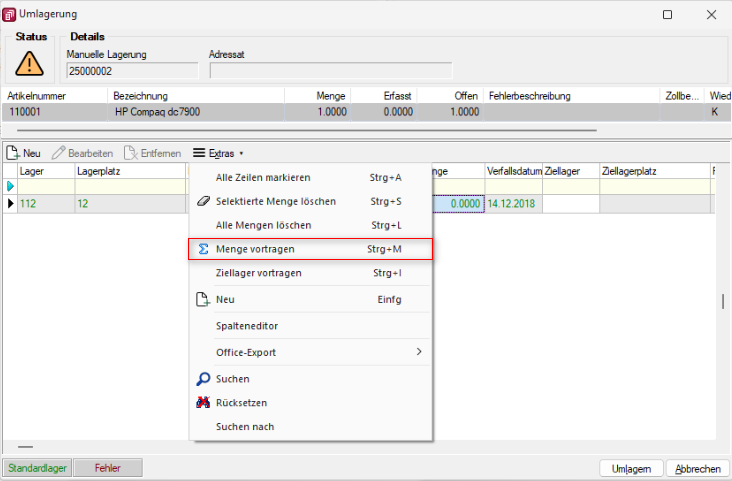

Mengen, Quell- und Ziellager vortragen
Im Lagerdialog der Umlagerung besteht die Möglichkeit,
automatisch die Mengen sowie ein einheitliches Quell- bzw. Ziellager vortragen
zu lassen.
Sie erreichen die Masken über das
Menü
bzw. das Kontextmenü mit der Funktion Menge
vortragen [Ctrl] + [M] bzw. Ziellager vortragen [Ctrl]
+ [I].
Abbildung 15.1148: Menge vortragen

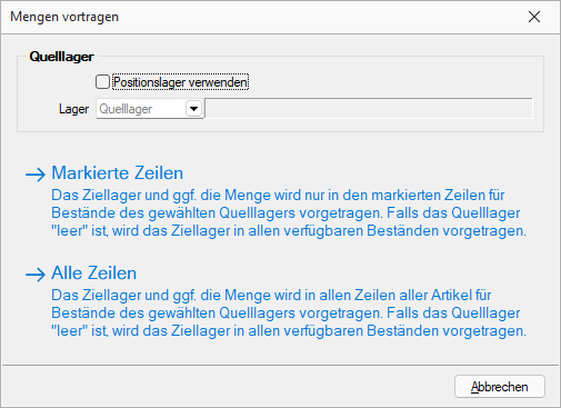

Abbildung 15.1149: Menge vortragen
Ziellager
(nicht in Maske Mengen vortragen) - Sie können optional das Lager der aktuellen Belegposition verwenden oder ein für alle Positionen geltendes Ziellager auswählen.
Quelllager
Auch für das Quelllager können Sie wählen zwischen dem Positionslager oder einem gewählten Lager.
Mengen vortragen (nicht in Maske Mengen vortragen) - Die Aktivierung dieser Option bewirkt, dass die umzulagernden Mengen lt. Belegposition im Lagerdialog in den entsprechenden Bestandszeilen vorgeschlagen werden.
Die gewählten Einstellungen können Sie dann übernehmen, entweder für
- Markierte Zeilen, d.h. für die zuvor in der Lagerungstabelle markierten Positionen oder
- Alle Zeilen, d.h. für alle Positionen der Lagerungstabelle
Hinweis: Wurde kein Quelllager angeben, wird das Ziellager in allen Positionen vorgetragen, sofern dies nicht dem Lager der Bestandszeile entspricht.
