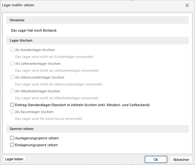

Um nicht mehr benötigte Läger zu kennzeichnen und eine Auswahl dieser zu unterbinden, können Sie Lager über Lagerverwaltung / Lagerdaten / Lager / Einstellungen und Zusatzfunktionen (Lager inaktiv / aktiv setzen) in den Lagerstammdaten inaktiv setzen. Beim Ausführen der Funktion wird das Lager auf vorhandene Bestände oder auf ungespeicherte Änderungen überprüft. Im sich öffnenden Dialog stehen Optionen zum Löschen des Lagers aus anderen Programmstellen (zum Beispiel aus den Stammdaten „Kunden“ oder „Artikel“) und eine Testfunktion bereit, die Ihnen eine Auskunft über die Verwendung des Lagers in Belegen, Kunden oder anderen Programmstellen gibt.

Hinweise
Sie erhalten den Hinweis ob noch Bestände im entsprechenden Lager vorhanden sind.
Lager löschen
Um auszuschliessen, dass die nichtaktiven Läger indirekt doch noch in Belegen eingefügt werden können, sollten Sie die folgenden Verwendungen parallel mit löschen:
  • als Kundenlager
  • als Lieferantenlager
  • als Interessentenlager
  • als Mitarbeiterlager
  • alle Standardlager in Artikeln
  • als Kassenlager
Sperren setzen
Es besteht die Möglichkeit, für ein Lager, neben der Auslagerungssperre, auch eine Einlagerungssperre zu vergeben, wodurch Sie eine Einlagerung über das gesperrte Lager effektiv verhindern können. Die Sperren sind vor allem für inaktive Lager sinnvoll.
Lager testen
Da ein Lager an mehreren Programmstellen verwendet wird, sollten Sie mit dem Schalter zunächst immer einen Testlauf starten.
Das Programm prüft das Lager auf seine Verwendung hin und Sie erhalten das Ergebnis in einem Fehlerprotokoll angezeigt. Sie können so die erforderlichen Aktionen einleiten, z.B. wenn das Lager in einem nicht erledigten Auftrag enthalten ist.
Beim Inaktivsetzen eines Lagers wird dieses bereits auf diese Verwendungen überprüft. Zutreffendes wird mit schwarzer, nicht Zutreffendes mit grauer Schrift dargestellt.
