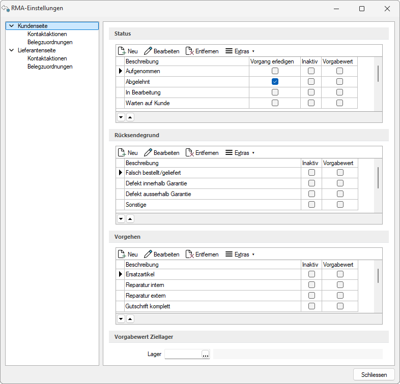

Kundenseite
Zusätzlich zu den vordefinierten Einträgen in den Bereichen Status, Rücksendegrund und Vorgehen können Sie beliebig eigene Bezeichnungen mit maximal 40 Zeichen erfassen.
Beachten Sie dabei, dass innerhalb einer Tabelle Einträge mit der selben Bezeichnung zu Problemen führen würden und deshalb vom Programm nicht zugelassen werden.
Durch Kennzeichnung im Optionsfeld der Spalte Vorgang erledigen erreichen Sie, dass ein RMA-Vorgang bei Auswahl eines solchen Status automatisch auf erledigt gesetzt wird.
Einträge zu Status, Rücksendegrund und Vorgehen, die Sie nicht / nicht mehr verwenden möchten, können Sie löschen (wenn noch nicht in RMA-Vorgängen verwendet) oder im Optionsfeld der Spalte Inaktiv für die weitere Benutzung sperren. Ausserdem können Sie jeweils einen Eintrag als Vorgabewert kennzeichnen.
Mit den Pfeilsymbolen unterhalb der Tabelle können Sie die Reihenfolge der Einträge beliebig umsortieren.
Im Bereich Vorgabe Ziellager hinterlegen Sie das Lager, welches standardmässig für RMA-Vorgänge verwendet werden soll.

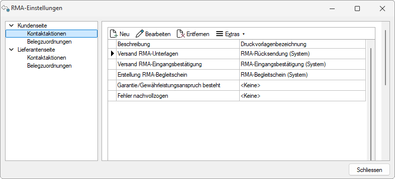

Seite Kontaktaktionen
Abbildung 15.1184: RMA-Einstellungen Kundenseite Kontaktaktionen
Sie können beliebig Kontaktaktionen anlegen, bearbeiten oder löschen. Jeder Kontaktaktion können Sie eine Druckvorlage der Vorlagenart RMA zuordnen.
Kontaktaktionen mit zugeordneter Druckvorlage lösen einen Ausdruck aus, alle anderen dienen lediglich als Eintrag zur Historie.
Vom Programm ist z.B. der Kontakt RMA-Unterlagen versenden mit zugewiesener Systemdruckvorlage RMA-Rücksendung (System) vordefiniert.

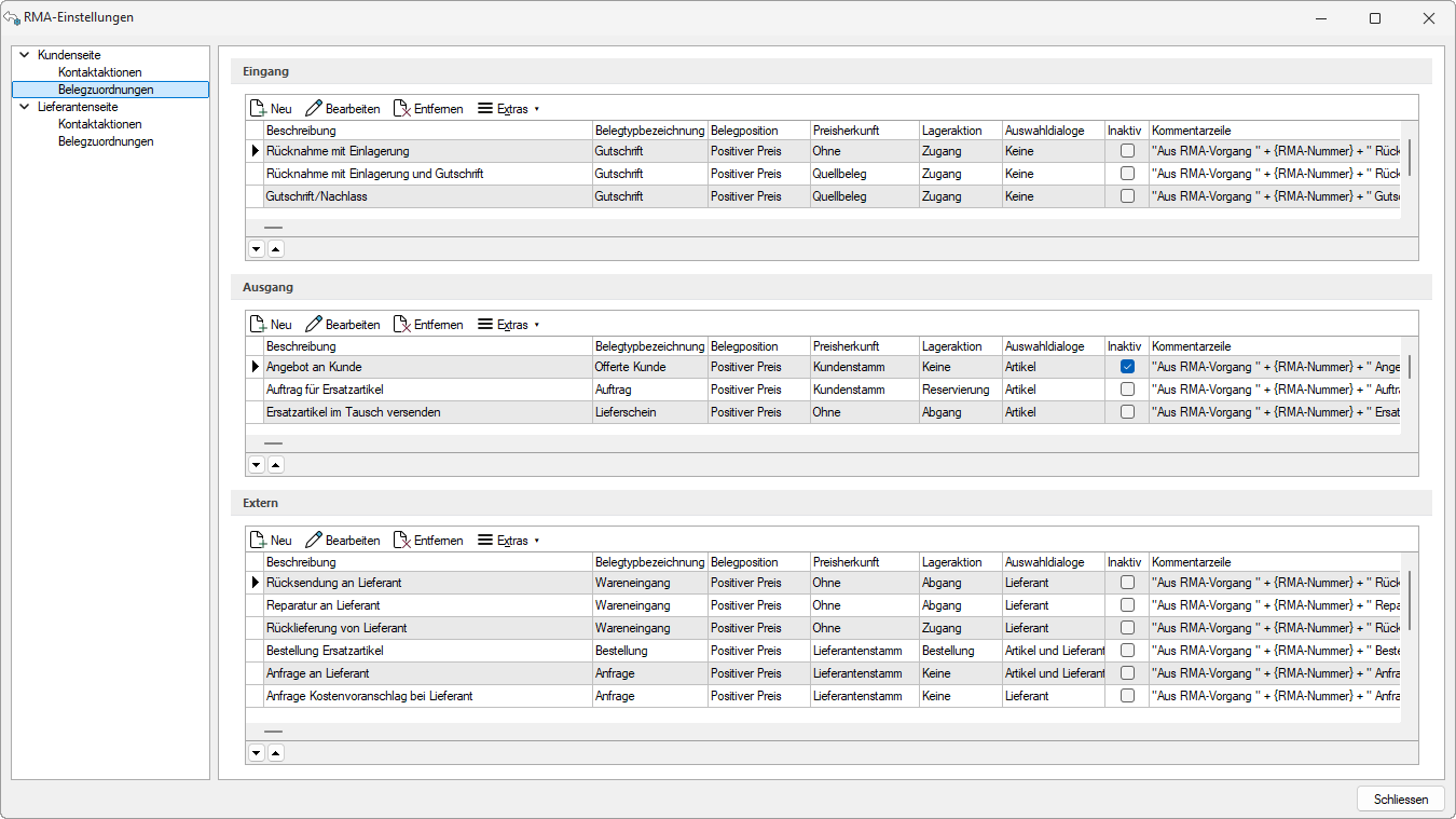

Seite Belegzuordnungen
Aufgrund der weitreichenden Möglichkeiten hinsichtlich der Konfiguration einer Belegzuordnung, gibt es einen eigenen Konfigurationsdialog. Er ist für Sie sowohl über die Menüs als auch über einen Doppelklick erreichbar und stellt die Konfigurationsmöglichkeiten in übersichtlicher Weise dar.
Im Kontextmenü (rechte Maustaste) der Tabelle sowie unter Extras finden Sie eine Funktion, mit der Sie die Eingaben im Bedarfsfall auf den Programmstandard zurücksetzen können. Sowohl das Zurücksetzen der aktuell markierten Belegzuordnung als auch das Zurücksetzen aller Belegzuordnungen wird ermöglicht. Eigene Belegzuordnungen bleiben erhalten. Sie werden als inaktiv gekennzeichnet und können später erneut aktiviert werden.
Abbildung 15.1185: RMA-Einstellungen Kundenseite Belegzuordnungen
Analog zum Lieferanten-RMA erfolgt die Bearbeitung der Artikel- bzw. Folgeaktionen über einen Bearbeitungsdialog. Wie im Lieferanten-RMA sind auch hier die Parameter konfigurierbar. Während der Bearbeitungsdialog der Folgeaktionen dem des Lieferanten-RMA gleicht, erscheint der Bearbeitungsdialog von Artikelaktionen – aufgrund ihrer erweiterten Funktionalität – in abweichender Optik.
Im Bearbeitungsdialog der Artikelaktionen wird der konfigurierte Workflow in Form einer Baumstruktur visualisiert. Als Anwender können Sie die Gestalt des Baumes d. h. die Anzahl sowie die Tiefe der Verzweigungen nach Ihren Vorstellungen verändern. An den Endpunkten der Verzweigungen lassen sich Belegzuordnungen konfigurieren. Diese enthalten neben den bekannten Parametern zusätzlich die Auswahl möglicher Folgeaktionen. Auswählbar sind keine, eine, mehrere oder alle Folgeaktionen.
Um Ihnen ein hohes Mass an Flexibilität zu bieten, ist es optional möglich, die Auswahl von Folgeaktionen lediglich als Vorschlag zu interpretieren. In diesem Fall haben Sie freien Zugriff auf weitere Folgeaktionen.

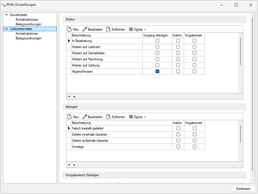

Lieferantenseite
Die vordefinierten Einträgen in den Bereichen Status und Mangel können Sie beliebig mit eigenen Einträgen erweitern. Auch hier gilt, dass innerhalb derselben Tabelle Einträge mit gleicher Bezeichnung nicht zugelassen sind.
Jeweils ein Eintrag pro Tabelle kann als Vorgabewert gekennzeichnet werden.

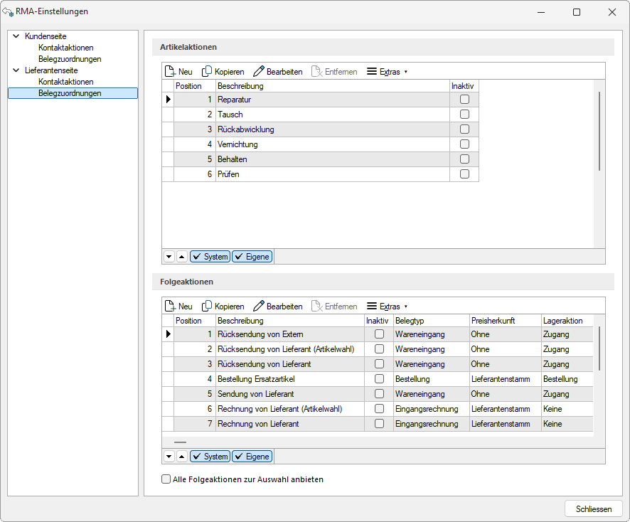

Abbildung 15.1188: RMA-Einstellungen Lieferantenseite Belegzuordnungen
Analog zum Kunden-RMA erfolgt die Bearbeitung der Artikel- bzw. Folgeaktionen über einen Bearbeitungsdialog. Wie im Kunden-RMA sind auch hier die Parameter konfigurierbar. Während der Bearbeitungsdialog der Folgeaktionen dem des Kunden-RMA gleicht, erscheint der Bearbeitungsdialog von Artikelaktionen – aufgrund ihrer erweiterten Funktionalität – in abweichender Optik.
