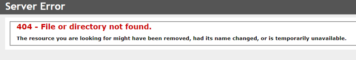

Automatische Weiterleitung von HTTP auf HTTPS
Um bei einem Aufruf per HTTP direkt zu HTTPS Seiter weitergeleitet zu werden, kann dies manuell eingerichtet werden. Wenn diese Weiterleitung nicht gesetzt wird, kommt man bei einem Aufruf einer der Anwendungen über HTTP auf folgende Seite:
Abbildung 2.74: Server Error
Sofern keine Seiten über HTTP bereitgestellt werden sollen, kann z.B. folgende Anleitung dienen:
https://gridscale.io/community/tutorials/http-https-iis-windows-server/

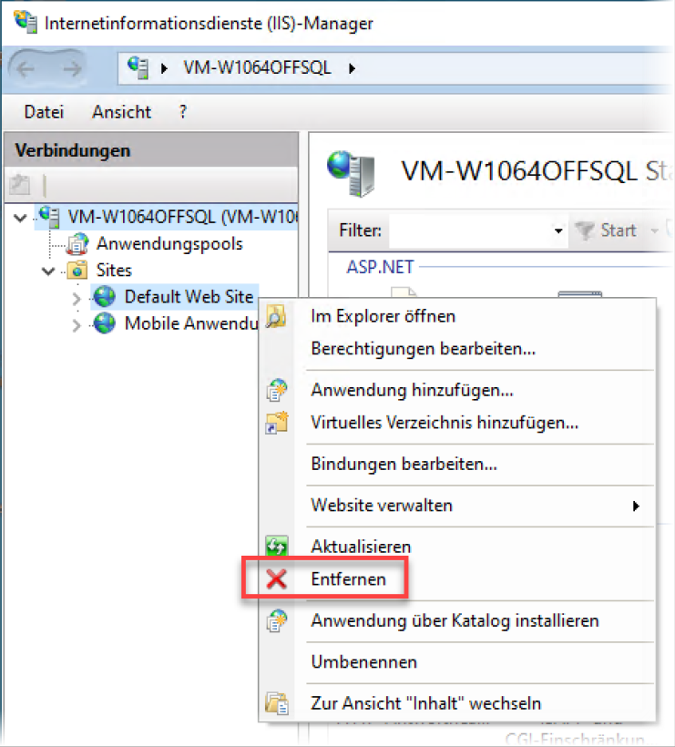

Standardseite entfernen
Standardmässig wird der IIS mit einer Standardseite eingerichtet, die über die Root URL aufgerufen wird. Da die SelectLine Anwendungen in eigenen Unterverzeichnissen angelegt werden („/slmobile“, „/mde“, …) bleibt die Hauptseite unbesetzt und man wird auf die Standardseite weitergeleitet.
Sollte die Hauptseite nicht anderweitig genutzt werden und die Weiterleitung zu HTTPS von Punkt 3.2 nicht umgesetzt wird, kann die Standardseite entfernt werden.
Hinweis: Diese Aktion kann nicht rückgängig gemacht werden!
Öffnen Sie den IIS Manager und wählen Sie Entfernen im Kontextmenü der Default Web Site.
