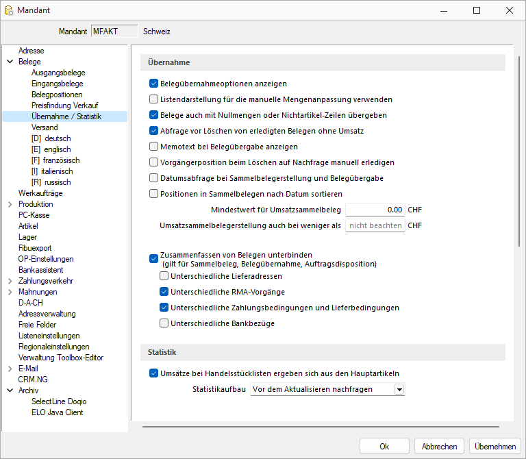

Die monatsweisen Statistiken der SelectLine Mobile basieren auf den Statistikfunktionen im SelectLine Auftrag. Sie müssen im SelectLine Auftrag beachten, dass die automatische Aktualisierung der Statistik immer, nach vorheriger Abfrage oder nie erfolgen kann. Hierbei ist zu bedenken, dass bei Mandanten mit grossem Datenbestand ein Neuaufbau der Statistik etwas länger dauern kann. Für eine stets aktuelle Nutzung der monatsweisen Statistiken in SelectLine Mobile empfehlen wir, die automatische Aktualisierung der Statistik im SelectLine Auftrag. Allerdings muss diese Entscheidung in Anbetracht der jeweiligen Datenwege individuell getroffen werden. Die Statistiken für Tagesumsätze in SelectLine Mobile sind davon nicht betroffen.
Abbildung 12.1: Aktualisieren der Statistik im SelectLine Auftrag (Mandanteneinstellungen)

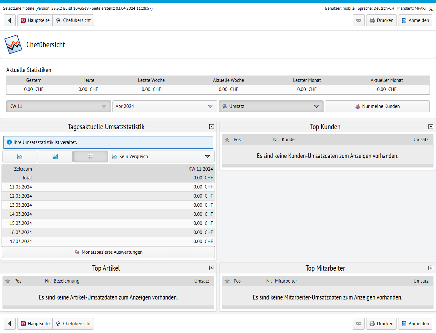

Chefübersicht
Ebenso wie im SelectLine Auftrag haben Sie in SelectLine Mobile die Möglichkeit, sich über den Menüpunkt Hauptseite / Chefübersicht einen Überblick über die aktuellen Umsatzwerte zu verschaffen (gestern, heute, letzte Woche, aktuelle Woche, letzter Monat, aktueller Monat). Zusätzlich erhalten Sie eine grafische oder tabellarische Darstellung der täglichen Umsatzwerte sowie eine absteigende Liste der Top-Artikel, Top-Kunden sowie Top-Mitarbeiter des jeweils gewählten Zeitraums.
Abbildung 12.2: Chefübersicht
Als Zeiträume können Sie entweder die letzten Kalenderwochen oder die letzten 12 Monate auswählen. Es werden dann die Tagesumsatzwerte angezeigt. Des Weiteren können Sie die Werte der Umsatzstatistik mit dem vorherigen Monat bzw. dem vorherigen Jahr vergleichen. Mit einem Klick auf Monatsbasierte Auswertungen gelangen Sie zu den Umsatzdetails.

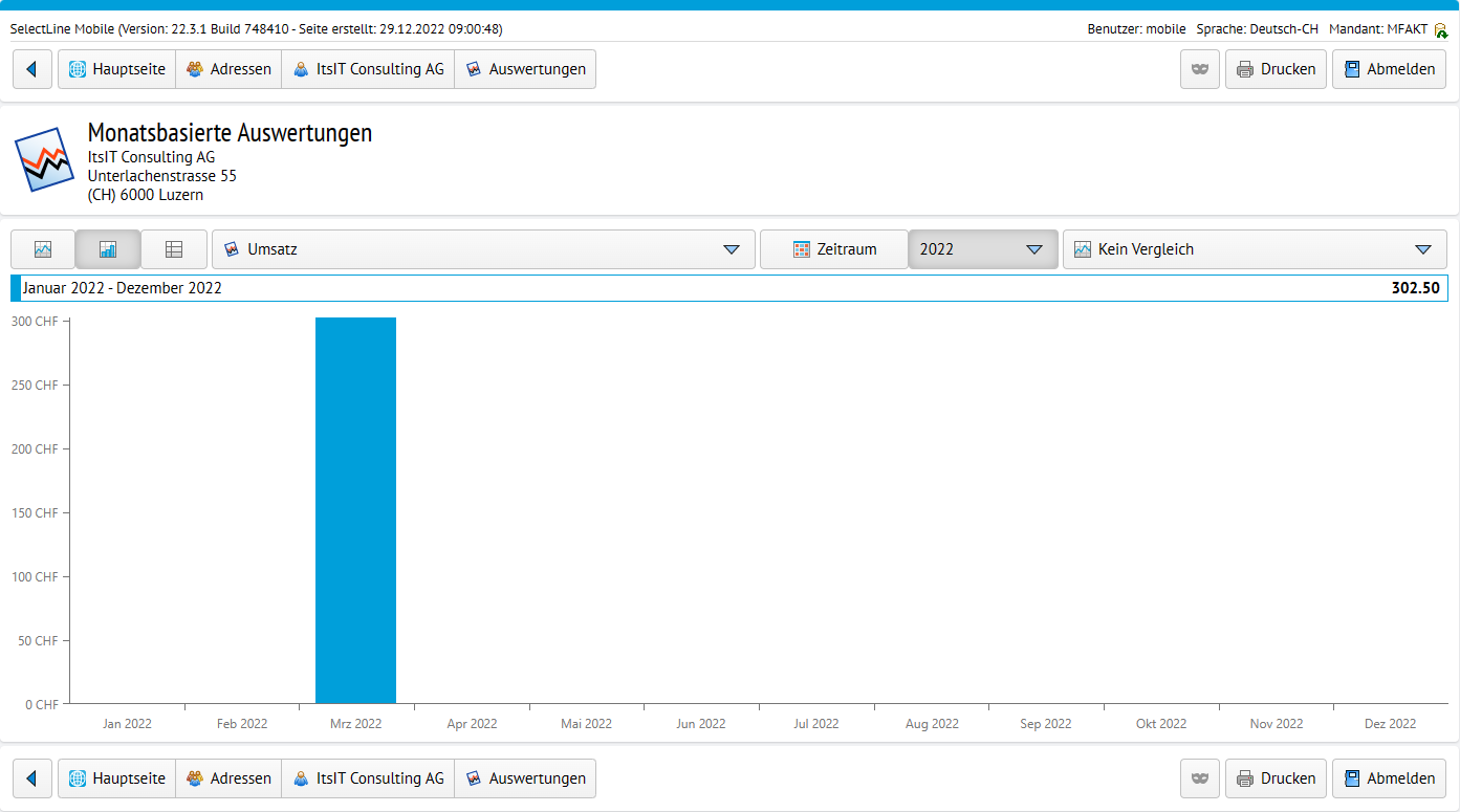

Umsatzdetails
Mit einem Klick auf Ausführliche Auswertungen bzw. auf das Diagramm in der Detailansicht von Kunden, Lieferanten, Mitarbeitern oder Artikeln erhalten Sie detaillierte Umsatzstatistiken.
Abbildung 12.3: Details Umsatzstatistik Kunde
Hier können Sie konkrete Zeiträume auswählen, Zeiträume mit vorherigen Monaten / Jahren vergleichen, die Anzeige zwischen Umsatz und Röherlös wechseln sowie die Statistik als Liniendiagramm, Balkendiagramm oder Tabelle anzeigen lassen.
