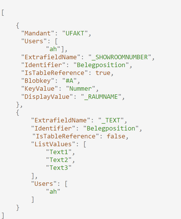

Die Konfiguration der Extrafelder als Tabellenverweis erfolgt in einer sogenannten JSON-Datei, wie es bereits aus SelectLine MDE und SelectLine BDE bekannt ist.
Zur Konfiguration wird im Verzeichnis C:\ProgramData\SelectLine Software\SL.mobile\Daten eine Datei Tabellenverweise.json benötigt.
Mandant - Geben Sie das Kürzel des Mandanten an, für das die Konfiguration gilt.
Users - Ist dieser Eintrag leer, gilt er für alle Benutzter.
Extrafieldname - Name des Feldes, für das ein Tabellenverweis erstellt werden soll
Identifier - In welcher Mobile Maske wird das Feld verwendet? Hier können folgende Werte angegeben werden: Beleg, Belegposition, Kunde, Lieferant, Interessent, Journal
IsTableReference - Definiert, ob es ein Tabellenverweis ist; wenn false müssen Sie den Wert ListValues“ für die Einträge benutzen
Blobkey - Geben Sie den Blobkey der Tabelle an, auf den verwiesen wird. (Nur benötigt, wenn IsTableReference=true)
KeyValue - Schlüsselfeld der Tabelle (oft z. B. Nummer), das in das Feld geschrieben wird. (Nur benötigt, wenn IsTableReference=true)
DisplayValue - Geben Sie das Feld an, welches dem Benutzer zur Auswahl angezeigt werden soll. (Nur benötigt, wenn IsTableReference=true)
ListValues - Nur benötigt, wenn IsTableReference = false. Geben Sie die zur Auswahl stehenden Werte an.
Durch die Konfiguration wird z. B. in der Maske der Kundenbearbeitung das Feld Showroom als Auswahlfeld angeboten:
