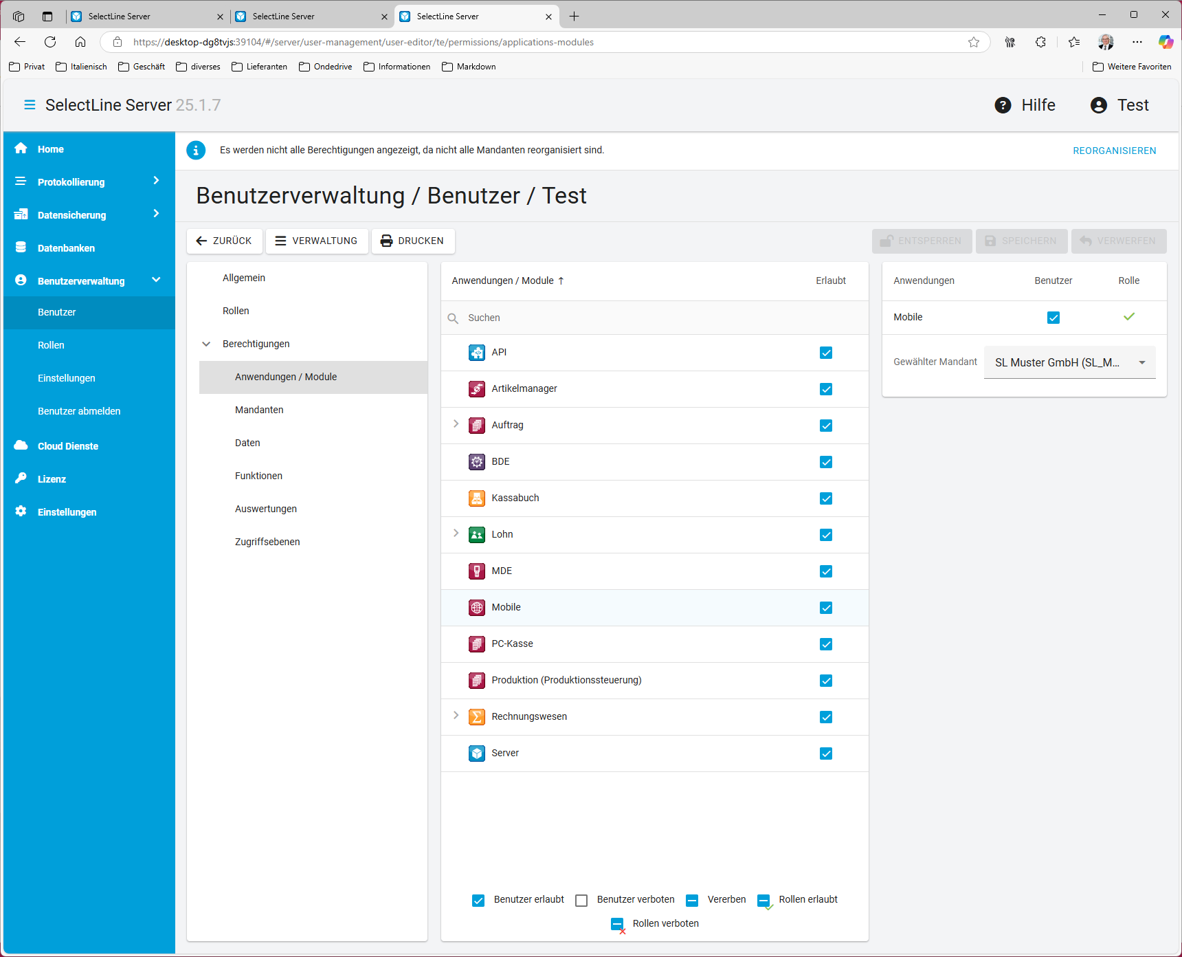

Hinweis: ab 25.1 generelle Mobile Berechtigung über SelectLine Server
Berechtigungen im Mobile

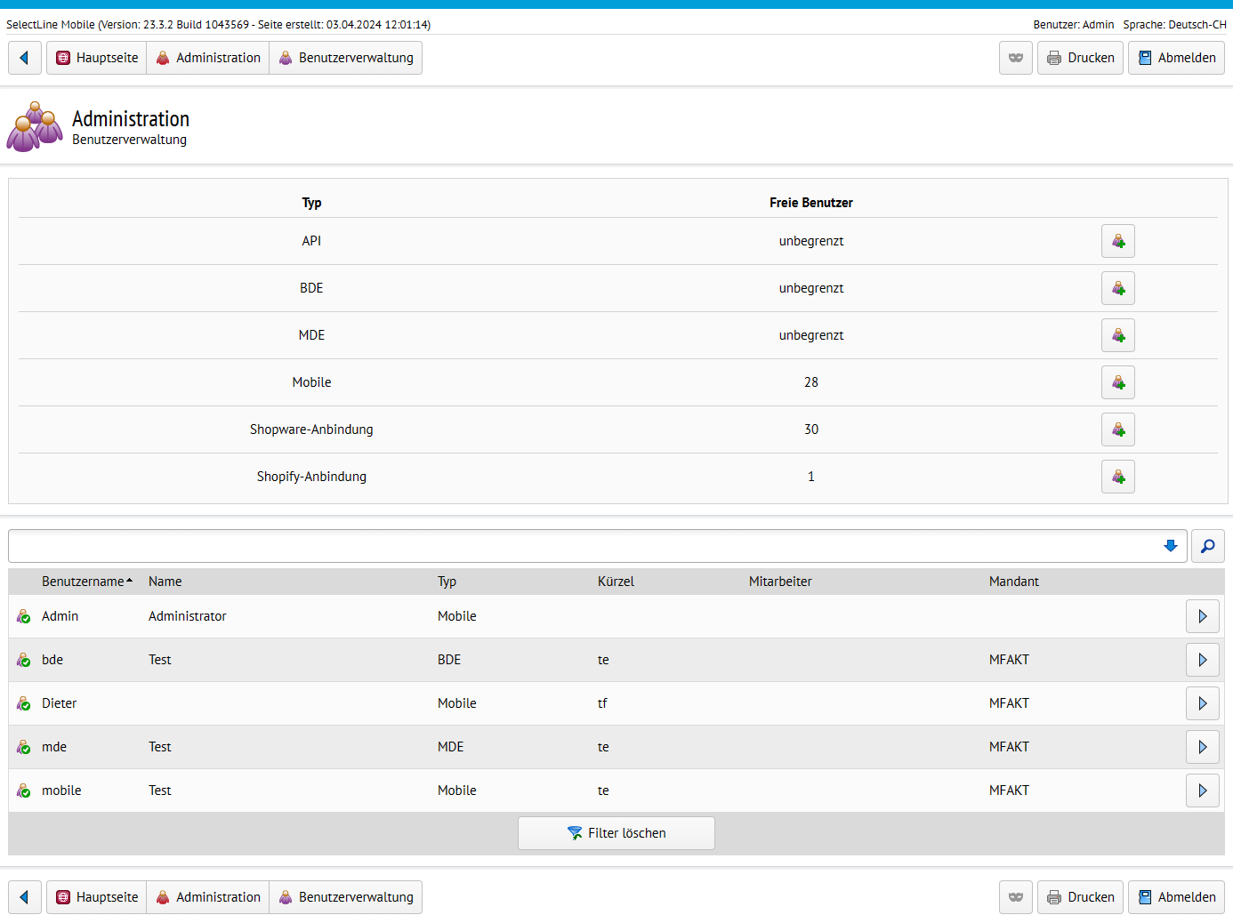

Benutzer für mobile Anwendung anlegen
Für die Benutzung der SelectLine Webanwendungen sind eigens dafür vorgesehene Benutzer anzulegen. Ein Benutzer kann nicht gleichzeitig ein Mobile-Benutzer oder ein Web-Benutzer sein. Hintergrund für diese Trennung sind die verschiedenen Lizenzierungsmöglichkeiten, sowie die unter Umständen gegensätzlich zu vergebenen Rechte. Um einen Benutzer anlegen zu können, muss zuvor die notwendige Lizenz erfolgreich eingegeben worden sein.
Abbildung 14.19: Benutzerverwaltung

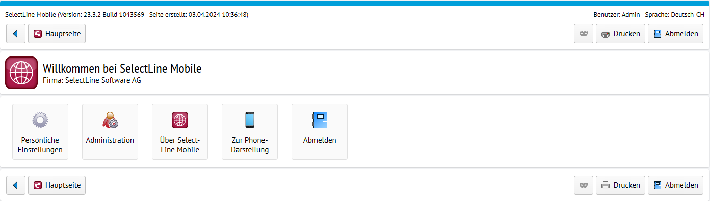

  • Melden Sie sich als Administrator auf der SelectLine Mobile Webseite an und öffnen Sie die Administration.
  • Auf der Seite Administration öffnen Sie nun die Benutzerverwaltung

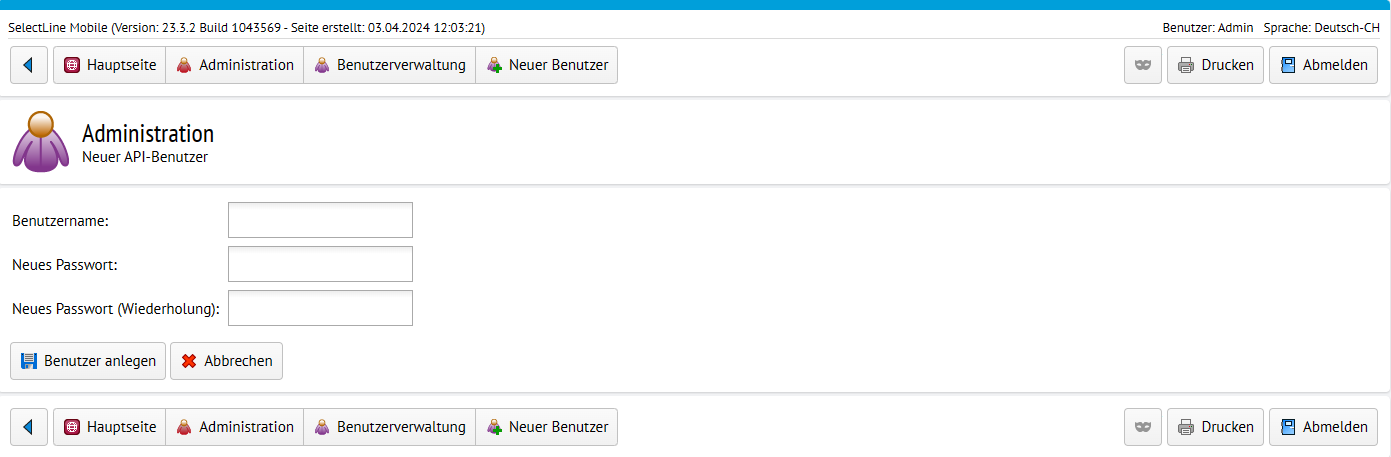

  • In der Benutzerverwaltung können Sie über den rechten Schalter bei dem jeweiligen Typ einen Benutzer anlegen.
  • Vergeben Sie einen Benutzernamen und ein Passwort. Die hier eingegebenen Daten werden später zur Anmeldung benötigt.
  • Folgen Sie anschliessend der weiteren Einrichtung, weisen einen Benutzer des Auftrags zu und wählen den Mandanten aus, der mit dieser Anmeldung genutzt werden soll.
  • Legen Sie so viele Benutzer an, wie Sie benötigen.

  • Geben Sie auf dieser Seite einen Benutzernamen und ein Passwort für den entsprechenden neuen Benutzer an. Wiederholen Sie zur Sicherheit das neue Passwort im Feld Neues Passwort (Wiederholung).
  • Bestätigen Sie Ihre Eingaben mit dem Button . Sie gelangen zu einer Übersicht über verfügbare Benutzer aus dem SelectLine Auftrag.

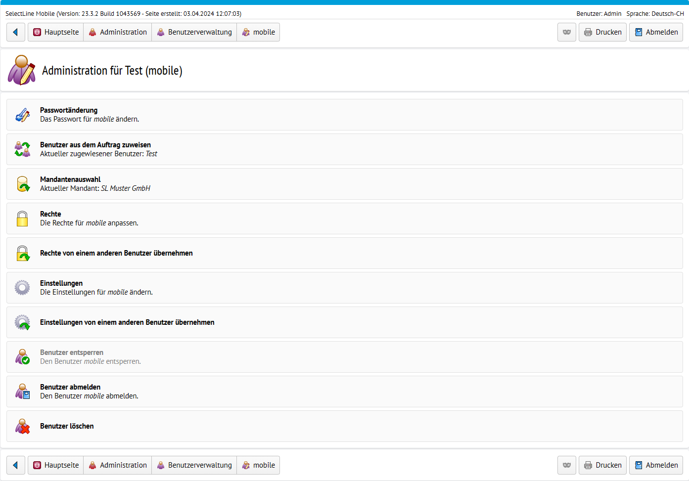

Benutzer bearbeiten
Um einen Benutzer zu bearbeiten, wählen Sie in der Benutzerverwaltung den jeweiligen Benutzer aus der Liste aus, den Sie bearbeiten möchten. Sie gelangen zur Administration für diesen Benutzer. Hier können Sie verschiedene Einstellungen vornehmem.

Benutzerrechte

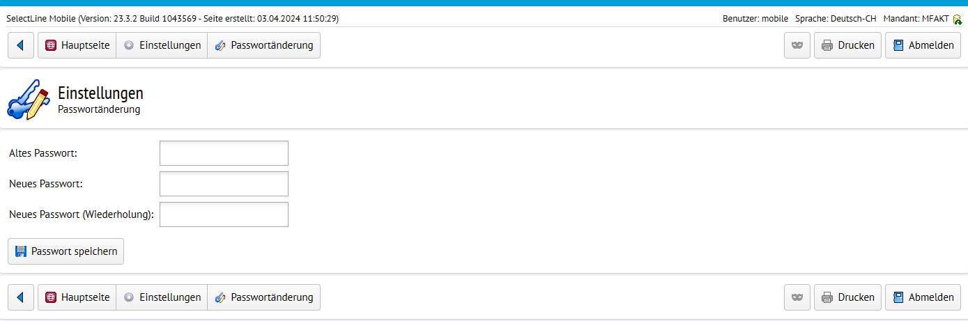

Über den Menüpunkt Passwortänderung beim Bearbeiten eines Benutzers können Sie für den ausgewählten Benutzer ein neues Passwort festlegen.
Abbildung 14.22: Passwort ändern
Geben Sie im Feld Neues Passwort das neue Passwort ein und wiederholen Sie zur Sicherheit das neue Passwort im Feld Neues Passwort (Wiederholung). Sichern Sie Ihre Änderungen mit einem Klick auf Passwort speichern .

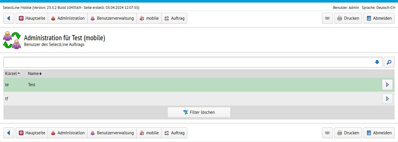

Benutzer aus dem Auftrag zuweisen
SelectLine Mobile Benutzerkonten müssen mit einem Benutzer aus dem SelectLine Auftrag verknüpft werden. Sie erhalten dadurch Zugriff auf Daten, zu denen der verknüpfte Auftragsbenutzer imSelectLine Auftrag berechtigt ist.
Abbildung 14.23: Benutzer aus Auftrag
Wählen Sie beim Bearbeiten eines Benutzers über den Menüpunkt Benutzer aus dem Auftrag zuweisen einen Benutzer aus dem SelectLine Auftrag aus, der mit dem SelectLine Mobile Benutzerkonto verknüpft werden soll.
Sollte die Liste der verfügbaren Auftrags-Benutzer leer sein, müssen Sie im Auftrag einen neuen Benutzer anlegen (siehe dazu Handbuch SelectLine Auftrag

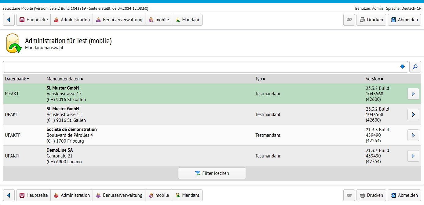

Mandantenauswahl
Als Administrator können Sie in SelectLine Mobile jedem Benutzer einen Mandanten aus dem SelectLine Auftrag zuweisen, mit dem dieser Benutzer starten soll. Wählen Sie dazu in der Rechteverwaltung beim Bearbeiten eines Benutzers den Menüpunkt Mandantenauswahl.
Abbildung 14.24: Mandantenauswahl
Ist kein Standard-Mandant festgelegt, wird der Benutzer nach dem ersten Login dazu aufgefordert, zu einem Mandanten zu wechseln. Verfügt der Benutzer nicht über das Recht, zu anderen Mandanten zu wechseln, kann der Benutzer sich nicht anmelden. Stellen Sie daher sicher, dass einem Benutzer entweder ein Standard-Mandant oder das Recht zum Wechsel des Mandanten zugewiesen wird.

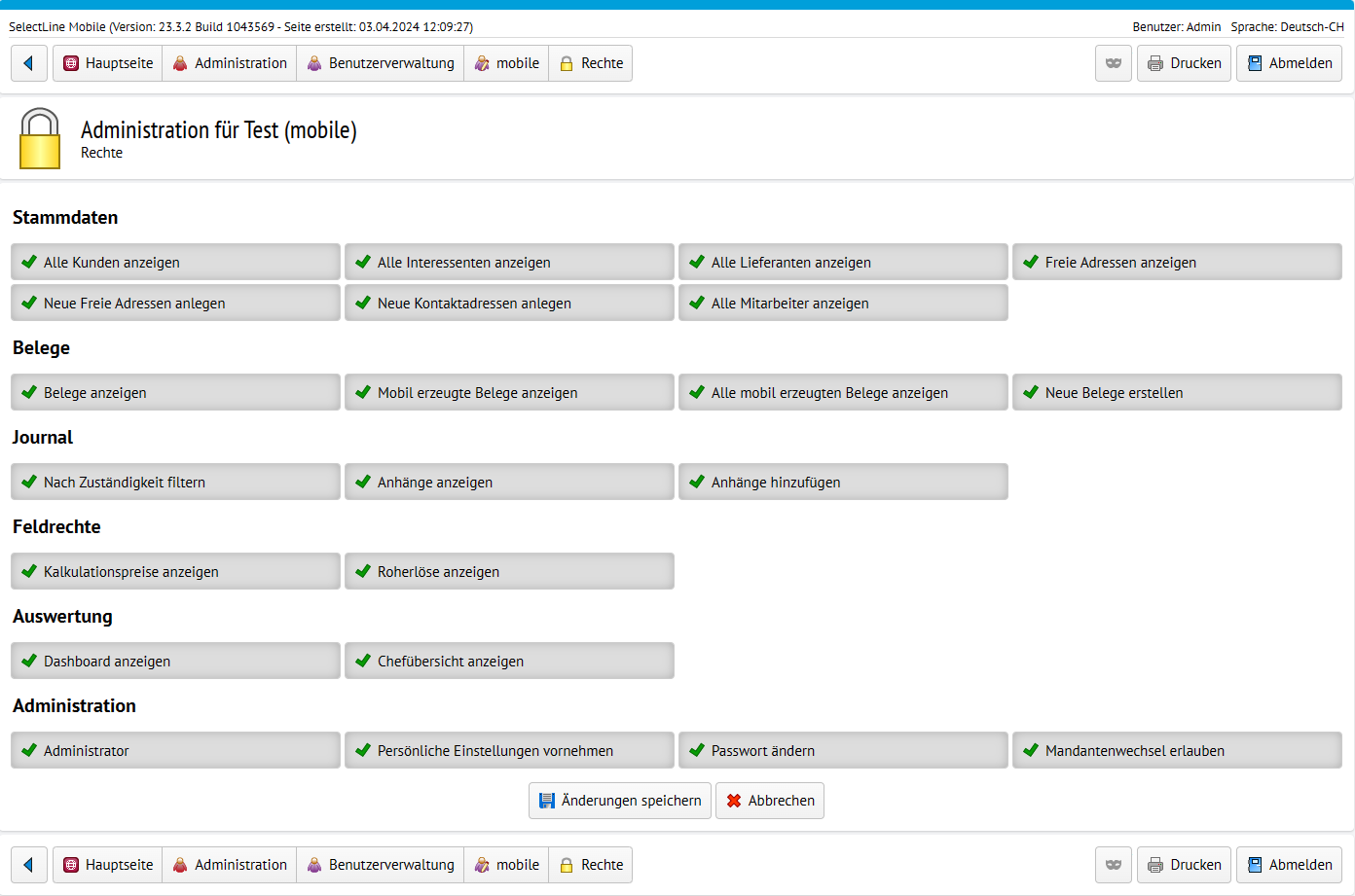

Rechte zuweisen
Jeder Benutzer hat nur auf die Bereiche Zugriff, für die ihm in SelectLine Mobile die nötigen Berechtigungen freigeschaltet wurden. Andere Bereiche kann er weder über das Hauptmenü noch durch Eingabe einer angepassten URL in der Adressleiste des Browsers erreichen. Diese Rechte können durch einen Administrator in der Benutzerverwaltung für jeden Benutzer festgelegt werden. Es gibt verschiedene Rechte, die für jeden Benutzer vergeben werden können. Berechtigungen, die in neuen SelectLine Mobile Versionen hinzukommen sind, sind als Standardwert immer deaktiviert und müssen von einem Administrator erst aktiviert werden.
Um die Berechtigungen eines Benutzers zu verwalten, wählen Sie in der Benutzerverwaltung den Benutzer aus, dessen Rechte Sie anpassen wollen und wählen Sie anschliessend den Menüpunkt Rechte. Sie erhalten eine Übersicht aller Berechtigungen.
Abbildung 14.25: Rechte
Zum Aktivieren bzw. Deaktivieren einer Berechtigung klicken Sie einfach auf deren Schaltfläche. Aktivierte Einstellungen sind mit einem grünen Häkchen markiert, deaktivierte mit einem roten Kreuz. Klicken Sie zum Übernehmen der Änderungen auf die Schaltfläche .

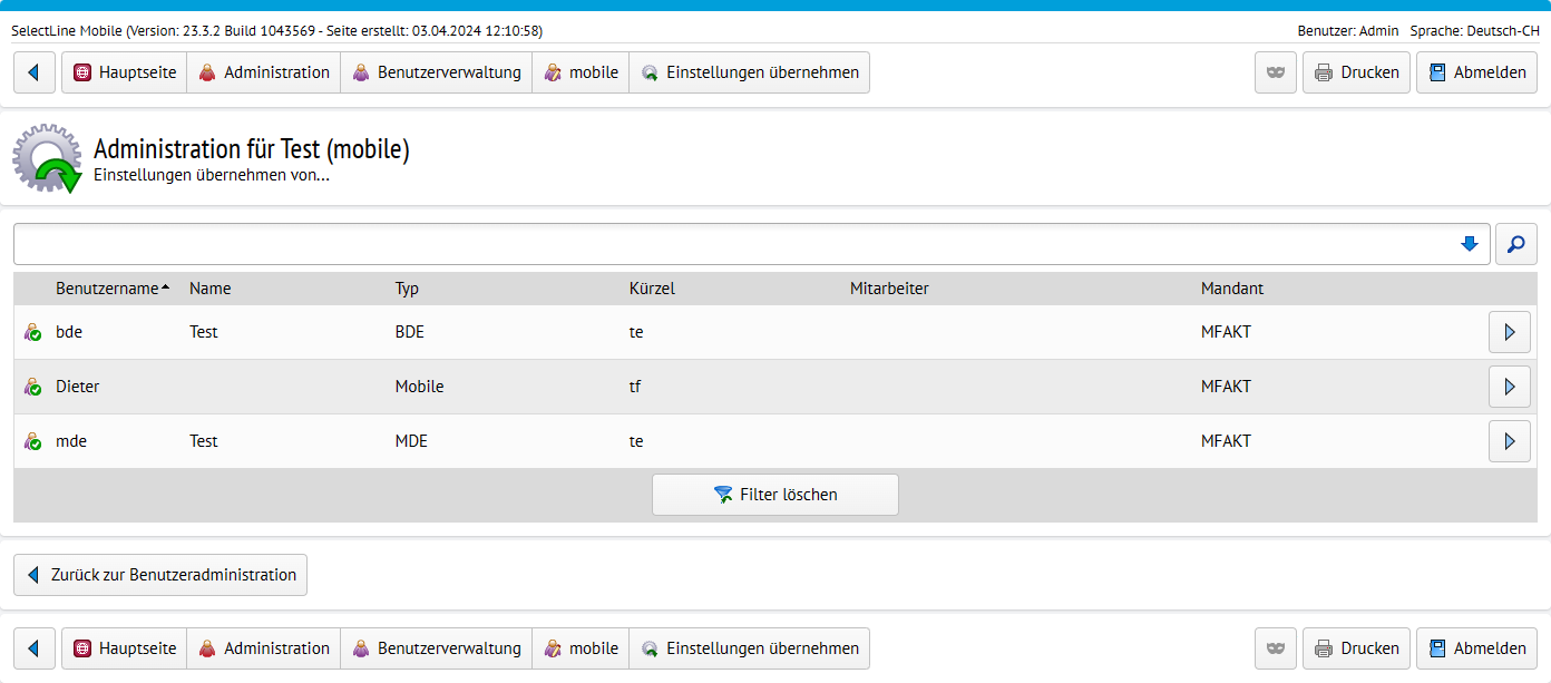

Einstellungen von einem anderen Benutzer übernehmen
Zur Arbeitserleichterung können Sie die Einstellungen eines Benutzers, von einem anderen bereits bestehenden Benutzer übernehmen.
Abbildung 14.27: Einstellungen übernehmen
Wählen Sie dazu beim Bearbeiten eines Benutzers die Funktion Einstellungen von einem anderen Benutzer übernehmen. Sie gelangen zu einer Übersicht über alle SelectLine Mobile Benutzer, von denen Einstellungen übernommen werden können. Wählen Sie hier aus der Liste den Benutzer aus, dessen Einstellungen Sie übernehmen möchten.

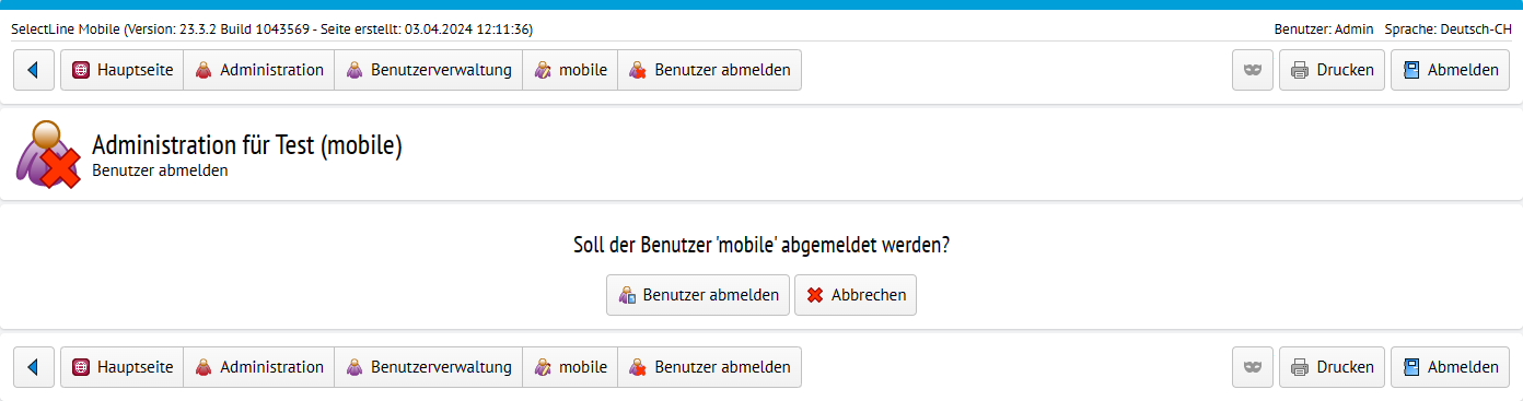

Benutzer abmelden
Hier melden Sie die einzelnen Benutzer ab.
