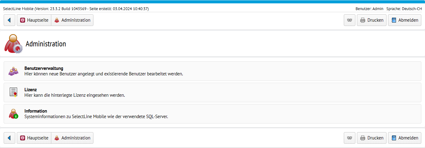

Abbildung 2.80: Benutzerverwaltung
  • Melden Sie sich als Administrator auf der SelectLine Mobile Webseite an und öffnen Sie die Administration.
  • Auf der Seite Administration öffnen Sie nun die Benutzerverwaltung
  • In der Benutzerverwaltung können Sie über den rechten Schalter bei dem jeweiligen Typ einen Benutzer anlegen.
  • Vergeben Sie einen Benutzernamen und ein Passwort. Die hier eingegebenen Daten werden später zur Anmeldung benötigt.
  • Folgen Sie anschliessend der weiteren Einrichtung, weisen einen Benutzer des Auftrags zu und wählen den Mandanten aus, der mit dieser Anmeldung genutzt werden soll.
  • Legen Sie so viele Benutzer an, wie Sie benötigen.
