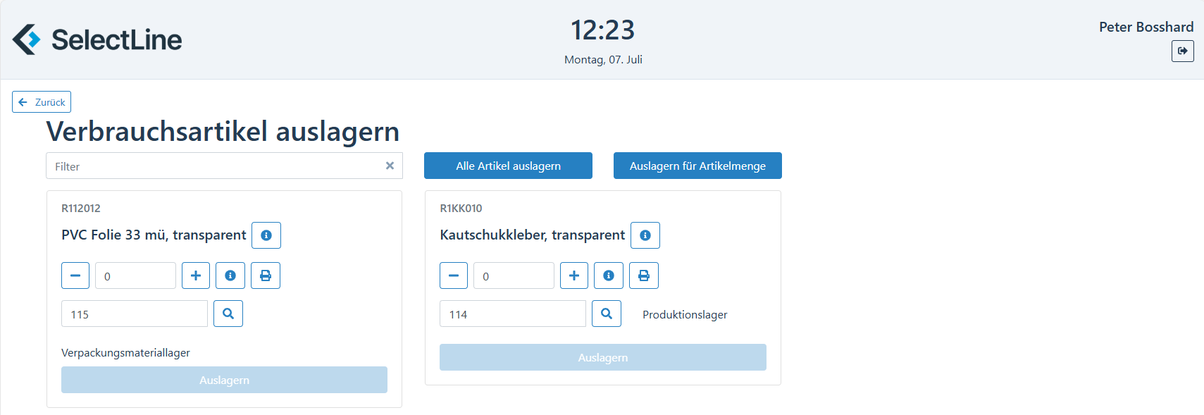

Verbrauchsartikel für eine bestimmte Menge von Ergebnisartikeln auslagern - Neben der Funktion Alle Artikel auslagern steht Ihnen ab der Version 20.3 zusätzlich eine Funktion zur Verfügung, die die Verbrauchsartikel eines Arbeitsschrittes abhängig von der zu fertigenden Menge an Ergebnisartikeln auslagert. Wenn Sie z.B. zehn Artikel mit einer Liste fertigen möchten, haben Sie mit der neuen Funktion die Möglichkeit, die Lagermengen der Verbrauchsartikel für zwei, fünf oder neun Ergebnisartikel zu berechnen und vortragen zu lassen. Damit entfällt das Eingeben von Mengen für jede einzelne Position. Diese Funktion steht Ihnen nur in Fertigungsaufträgen mit einem Ergebnisartikel zur Verfügung.

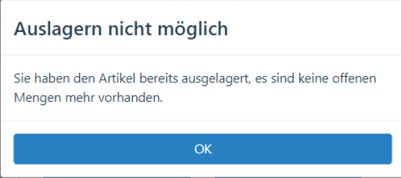

Erweiterte Validierung
Im Fertigungsauftrag wurde die Lageraktionen frei gestaltet. Sie können unabhängig von den geplanten Mengen auslagern. Diese „freien“ Lageraktionen können Sie in der BDE jetzt einschränken, damit es nicht zu Mehr- oder Minder-Lagerungen kommen kann
Setzen Sie in der BDEConfiguration die Option
"erweiterteValidierung":
{"auslagern": true,
"einlagern": true },
So können Sie verhindern, dass Ein- bzw. Auslagerungen über die geplante Menge hinaus durchgeführt werden können. In der Produktionsplanung sind die Lageraktionen jedoch weiterhin ohne Einschränkungen möglich.

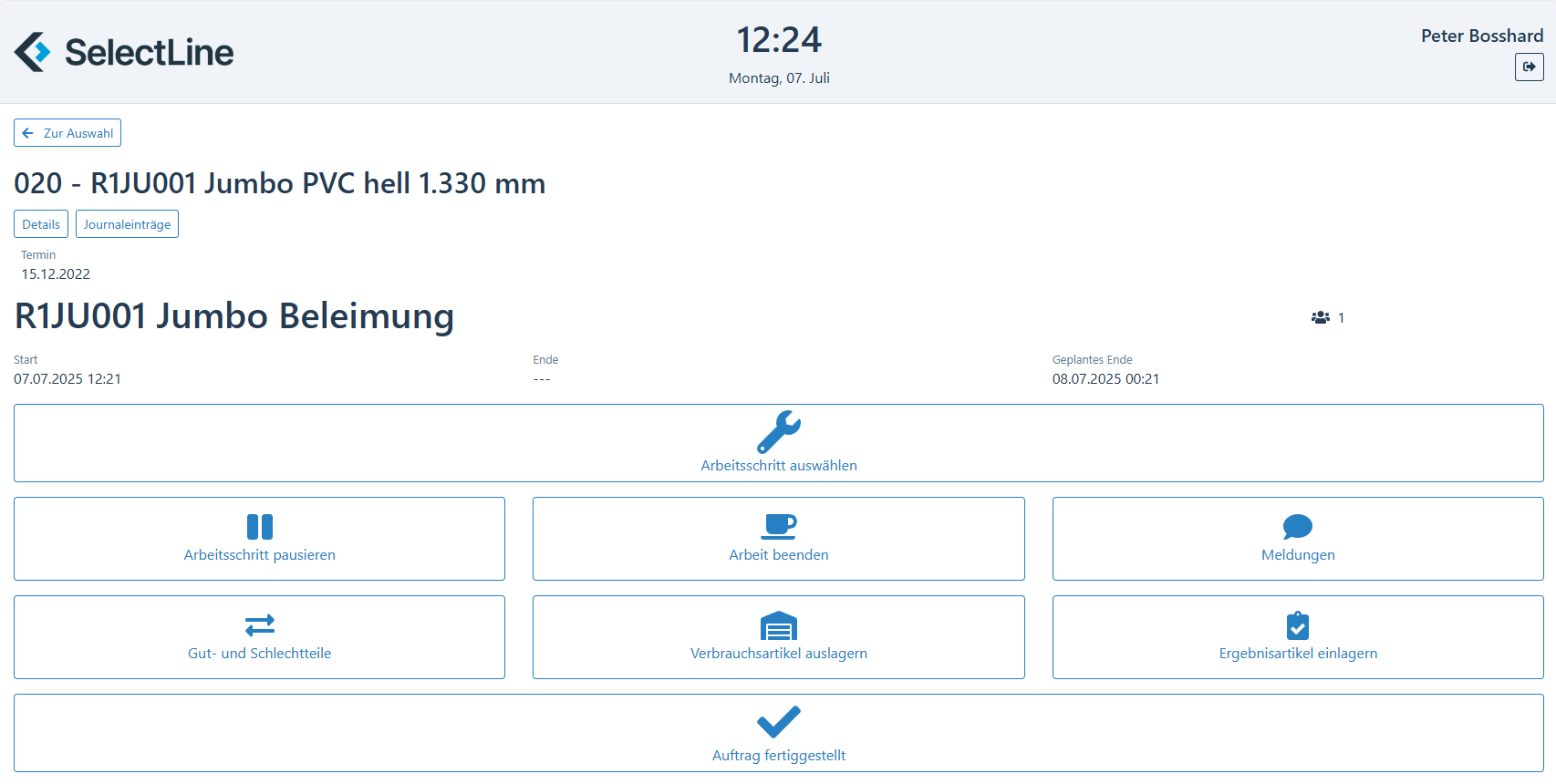

Auslagern bei aktivem Arbeitsschritt
Durch den neuen Eintrag NurLagernBeiAktivemSchritt in der BDE_Configuration.json, werden die Buttons für die verschiedenen Lageraktionen in der BDE erst aktiv, sobald der Arbeitsschritt gestartet ist. Ein Lagern bei pausiertem oder noch nicht gestartetem Arbeitsschritt ist somit nicht mehr möglich.
Abbildung 15.89: SelectLine BDE Auslagern
Mit dieser Funktion können Sie sicherstellen, dass auch Zeiten, die für die Durchführung von Lagerungen genutzt werden, über die BDE erfasst werden.

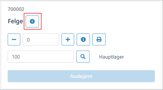

Anzeige von Lagerinformationen
Ab der Version 23.2 stellen wir Lagerinformationen für Verbrauchsartikel in der BDE zur Verfügung.
Abbildung 15.90: SelectLine BDE Lagerinformationen
Über den -Button neben der Artikelbezeichnung können alle Lager- und Lagerplätze eines Artikels angezeigt werden.
Wird ein Lager- oder Lagerplatz aus der sich öffnenden Liste ausgewählt, so werden alle relevanten Daten in den Auslagerungsdialog übernommen und die Lageraktion kann ausgeführt werden.

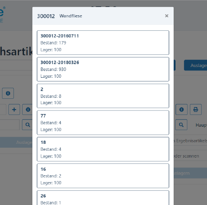

Optionale Bestandsanzeige bei Chargenartikeln
Für chargengeführte Artikel kann optional eine lagerbezogene Bestandsinformation aufgerufen werden.
Abbildung 15.91: SelectLine BDE Bestandsanzeige
Über das -Symbol neben der Chargennummernzeile kann für das bereits ausgewählte Lager der Bestand und die zur Verfügung stehenden Chargen aufgerufen werden.
Abbildung 15.92: SelectLine BDE Bestandsanzeige
Nach Auswahl einer Chargennummer aus der sich öffnenden Liste werden alle relevanten Daten wie Chargennummer und gegebenenfalls das Verfallsdatum in den Lagerdialog eingetragen werden und die Lageraktion kann ausgeführt werden.
