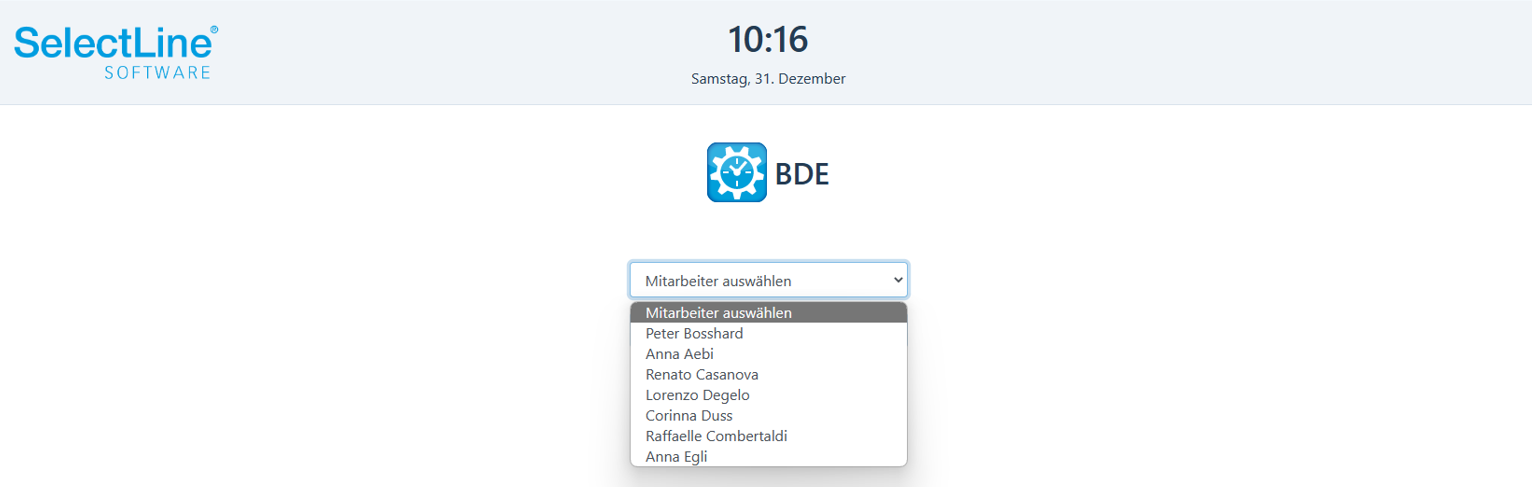

Mitarbeiter auswählen
Nach der Anmeldung ins BDE-Programm wählen Sie zuerst den gewünschten Mitarbeiter aus.
Abbildung 15.69: SelectLine BDE - Mitarbeiter auswählen

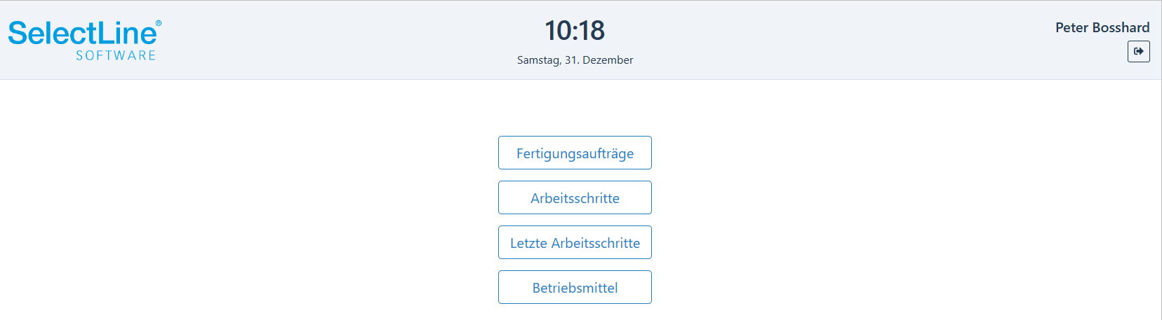

Themen Auswahl
Abbildung 15.70: SelectLine BDE - Auswahl

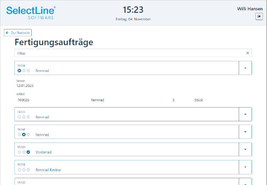

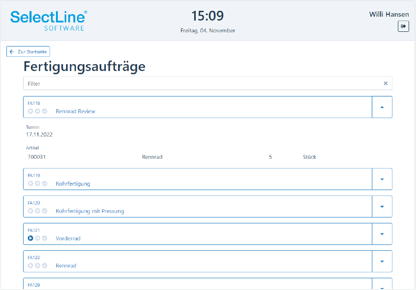

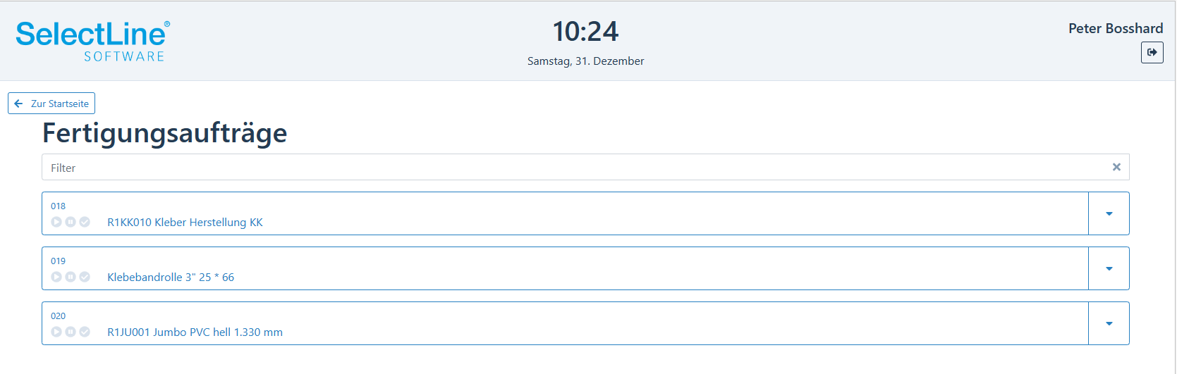

Fertigungsaufträge anzeigen - Mit der Option AnzeigeUngeplanteFA kann über die BDE_Configuration.json entschieden werden, ob alle oder nur geplante Fertigungsaufträge in der SelectLine BDE angezeigt werden
Fertigungsauftrag auswählen - Es öffnet sich eine Liste der freigegebenen Fertigungsaufträge. Aus der Liste wird der anstehende Auftrag ausgewählt. Im Feld Filter schränken Sie die Liste über folgende Möglichkeiten ein:
- direkte Eingabe der Fertigungsauftragsnummer
- direkte Eingabe der Bezeichnung des Artikels
- Scannen eines Barcodes
Während der Eingabe wird in der Liste sofort gefiltert.
Über
öffnen Sie die Details des Fertigungsauftrages.
Abbildung 15.71: SelectLine BDE - Fertigungsauftrag öffnen

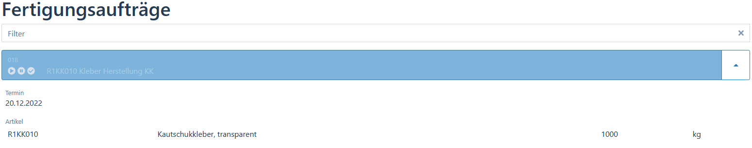

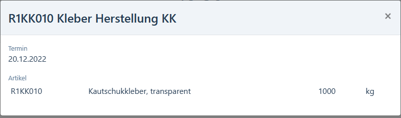

Über
- Termin
Der Tag der geplanten Fertigstellung wird angezeigt. - Artikel
Die Artikelnummer und die Bezeichnung des zu fertigenden Artikels wird angezeigt.
Abbildung 15.72: SelectLine BDE - Fertigungsauftrag Details
Weiterhin wird die zu fertigende Stückzahl angezeigt. Bei der Stückzahl handelt es sich um die bestellte Anzahl der Artikel. Die Losgrösse einzelner Teile dazu, wird hier nicht berücksichtigt. Durch Drücken auf den entsprechenden Fertigungsauftrag, wird er ausgewählt.

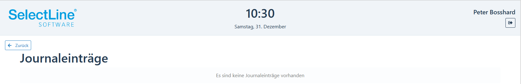

Unter
finden Sie weitere Einträge, die den Fertigungsauftrag betreffen. Ein Beispiel ist eine Anweisung, Bauanleitung oder ein Bild des Artikels.
Abbildung 15.75: SelectLine BDE - Journaleintrag
Über
oder durch Drücken auf den Journaleintrag öffnen Sie den Eintrag.
Klicken Sie auf den Anhang (falls vorhanden) um diesen zu öffnen.

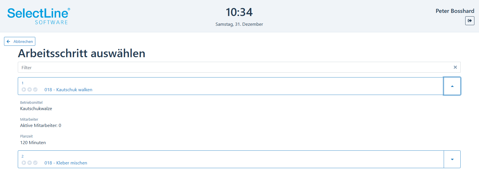

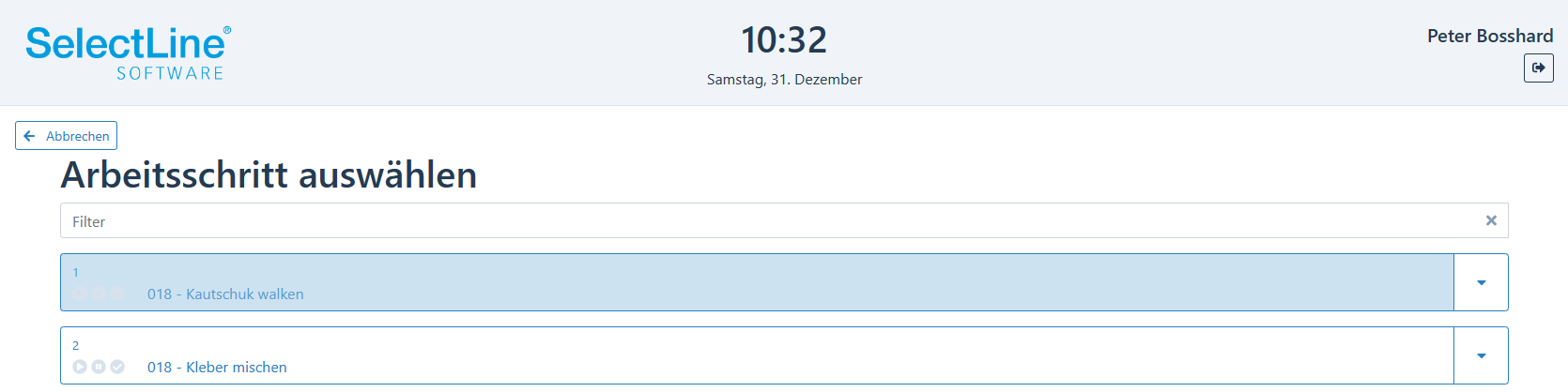

Drücken Sie den Schalter Arbeitsschritt auswählen.
Es öffnet sich eine Liste der abzuarbeitenden Arbeitsschritte. Aus der Liste wählen Sie den anstehenden Arbeitsschritt aus. Im Feld Filter schränken Sie die Liste über folgende Möglichkeiten ein:
- Direkte Eingabe der Bezeichnung des Arbeitsschrittes
Abbildung 15.76: SelectLine BDE Arbeitsschritte auswählen
Anhand der Symbole am Arbeitsschritt erkennen sie den Zustand des Arbeitsschrittes.
Der Arbeitsschritt wird gerade bearbeitet.
Der Arbeitsschritt wurde pausiert.
Der Arbeitsschritt ist erledigt.

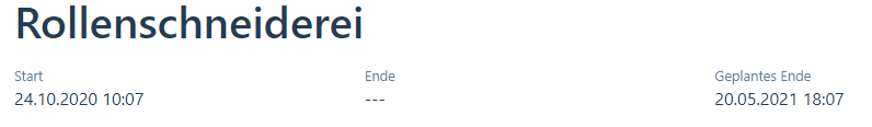

Über
öffnen Sie die Details zum Arbeitsschritt.
Abbildung 15.77: SelectLine BDE Arbeitsschritte Details
- Betriebsmittel
Das zu verwendende Betriebsmittel (Maschine) wird angezeigt. - Planzeit
Die geplante Zeit zur Fertigstellung des Arbeitsschrittes wird angezeigt. - Verbrauchsartikel
Anzeige der benötigten Verbrauchsartikel und deren Mengen für die Ausführung des Arbeitsschrittes.
Hinweis: Ist für einen Artikel eine Losgrösse festgelegt, so wird in den Details die Menge auf Grundlage der Losgrösse angezeigt.

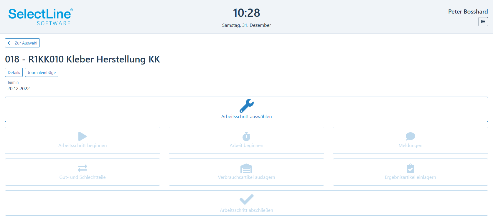

Drücken Sie auf den Arbeitsschritt, den Sie bearbeiten möchten.
Arbeitsschritt beginnen / pausieren / beenden
Mit Arbeitsschritt beginnen wird der Arbeitsschritt gestartet.
Wurde der Arbeitsschritt begonnen, wird die Beginn-Zeit des Arbeitsschrittes angezeigt. Anhand der geplanten Zeit für den Arbeitsschritt, wird die Endzeit als geplantes Ende angezeigt. Wird der Arbeitsschritt beendet, wird das tatsächliche Ende ebenfalls eingetragen.
Die Anzeige des Buttons Arbeitsschritt beginnen ändert sich auf
Ein Arbeitsschritt wird z.B. pausiert, wenn der Mitarbeiter in die Pause oder den Feierabend geht.
Sobald der Arbeitsschritt begonnen wurde, wird die Arbeit für den angemeldeten Mitarbeiter ebenfalls begonnen. Der Button Arbeit beginnen ändert sich in Arbeit beenden.
Sobald Sie mit der Arbeit an einem Arbeitsschritt fertig sind, wird die Arbeit beendet. Der Arbeitsschritt läuft hingegen weiter.
Zum Beispiel wird der Mitarbeiter einen Arbeitsschritt nur solange begleiten bis die Maschine eingerichtet ist. Beim Fräsen wird eine Maschine den Arbeitsschritt ohne Hilfe weiterbearbeiten können.
Mehrere Mitarbeiter können an einem Arbeitsschritt gleichzeitig arbeiten. Jeder Mitarbeiter kann seine Arbeit an einem Arbeitsschritt beginnen.
Zum Beispiel wird das Sägen von Teilen von mehreren Mitarbeitern schneller erledigt sein. Ein Mitarbeiter beginnt den Arbeitsschritt und somit automatisch seine Arbeit. Danach meldet sich der nächste Mitarbeiter ebenfalls an dem gleichen Arbeitsschritt an und beginnt ebenfalls seine Arbeit.
Die Personalzeit der beiden Mitarbeiter für den Arbeitsschritt wird zusammengerechnet.

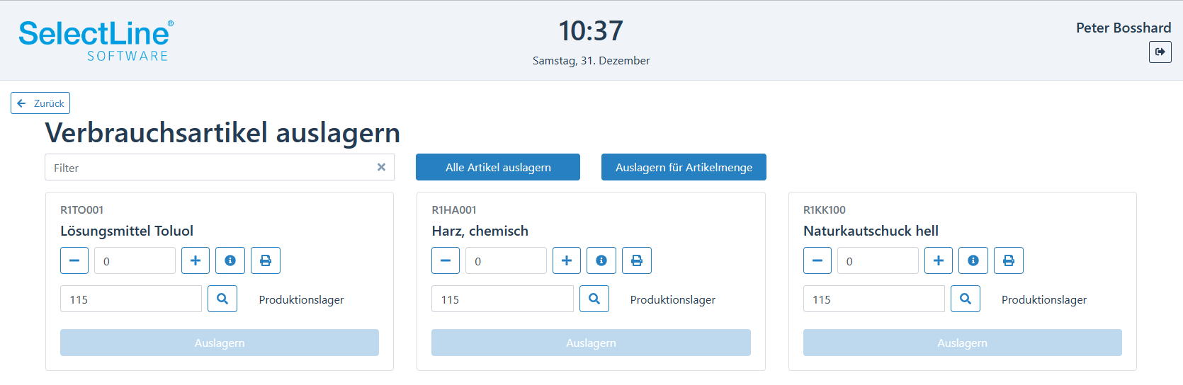

Als Erstes werden die erforderlichen Teile aus dem Lager geholt. Sie können mit SelectLine BDE ausgelagert werden.
Hinweis: Es muss im betrieblichen Ablauf festgelegt werden, ob die Teile mit SelectLine BDE oder über einen anderen Weg ausgelagert werden.
Sollten die Teile zum Beispiel bereits mit SelectLine MDE ausgelagert worden sein, kann der Schritt Verbrauchsartikel auslagern vernachlässigt werden.
Alle für den Arbeitsschritt benötigten Teile werden angezeigt und werden ausgelagert.
Abbildung 15.78: SelectLine BDE Verbrauchsartikel auslagern
- Direkte Eingabe der Artikelnummer
- Direkte Eingabe der Bezeichnung des Artikels
Mit
werden alle benötigten Artikel in der entsprechenden Anzahl ausgelagert. Danach erscheint eine entsprechende Meldung.
Über
wird angezeigt, wie viele Teile bereits ausgelagert wurden und wie viele noch ausgelagert werden müssen.
Mit
wird die Anzahl der offenen Artikel in das Mengenfeld übertragen.
Über
und
können Sie die Menge für den benötigten Artikel einzeln festlegen.
Im Auswahlfeld
wird das Lager gewählt, aus dem die Artikel ausgelagert werden sollen.
Der Artikel wird über
ausgelagert.
Danach wechseln Sie zurück zum Arbeitsschritt.

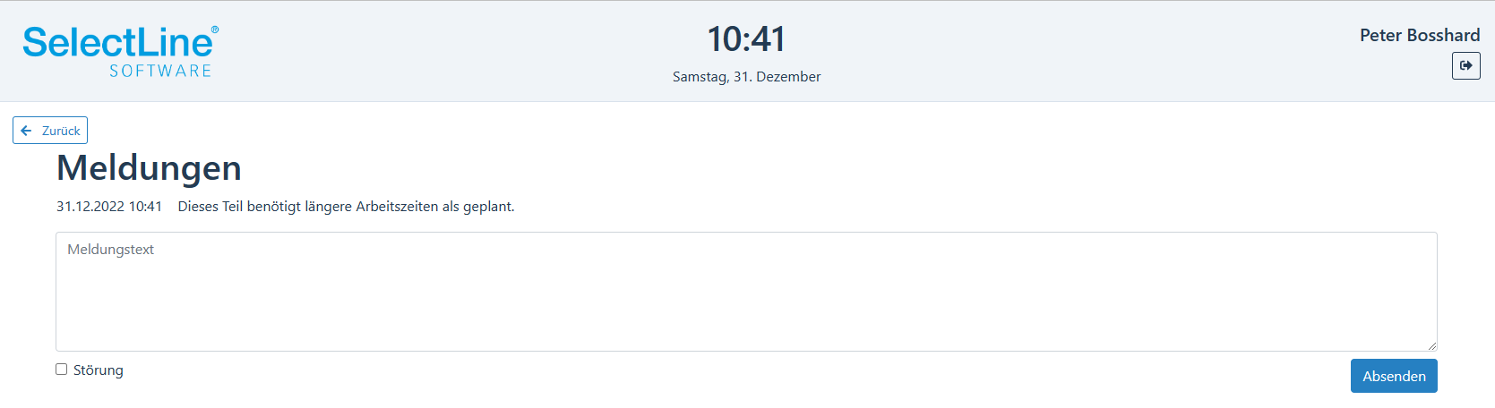

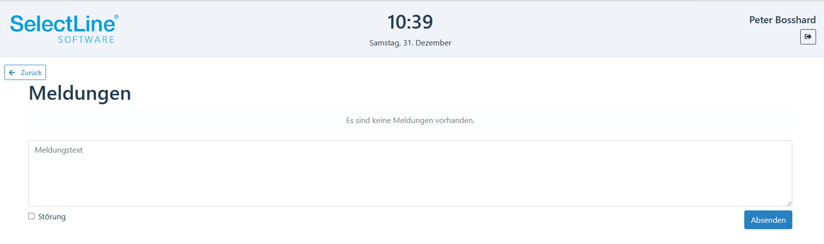

Meldungen
Über die Meldungen tauschen Mitarbeiter Hinweise zum Arbeitsschritt aus.
Die Einträge der einzelnen Mitarbeiter werden in einer Liste im oberen Teil des Dialogs angezeigt. Jeder Mitarbeiter, der den Arbeitsschritt öffnet, kann die vorhergehenden Meldungen sehen.
Im Feld Meldungstext wird der Text eingegeben und mit
übertragen in die Meldungsliste im oberen Teil.
Ist ein Betriebsmittel gestört, kann die Option
gewählt werden. Mit
wird die Information in die Meldungsliste geschrieben. Der Eintrag dient nur zur Information. Der Arbeitsschritt kann weiter ausgeführt werden. Zum Beispiel auf einem anderen Betriebsmittel.
Die Meldungsliste wird im SelectLine Auftrag im Fertigungsauftrag ebenfalls angezeigt. Die Störung eines Betriebsmittels wird in der Detailansicht der Fertigungsliste im SelectLine Auftrag angezeigt.

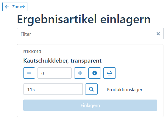

Nach Fertigstellung werden die Artikel eingelagert.
In der Übersicht wird der fertige Artikel angezeigt.
Abbildung 15.79: SelectLine BDE Ergebnisartikel einlagern
Über
wird angezeigt, wie viele Teile bereits eingelagert wurden und wie viele noch eingelagert werden müssen.
Mit
Über
und
können Sie die Menge für den Artikel einzeln festlegen.
Im Auswahlfeld
wird das Lager gewählt, in das der Artikel eingelagert werden soll.
eingelagert.

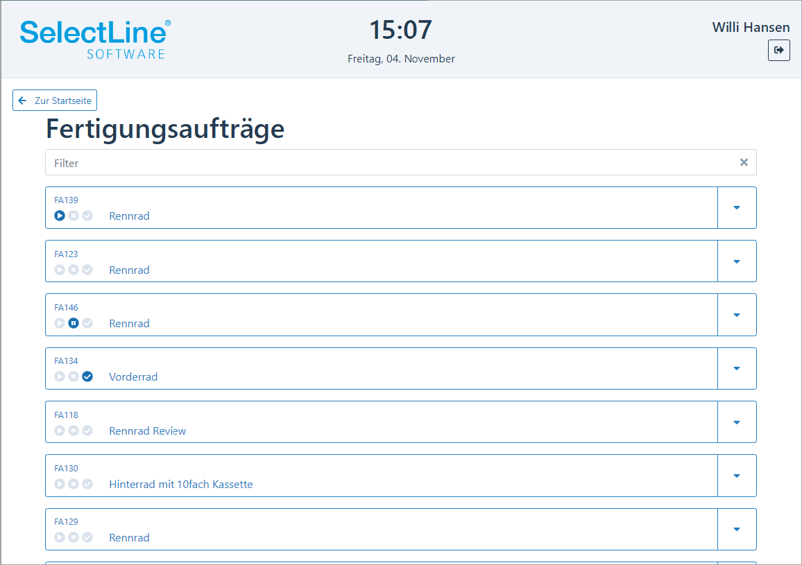

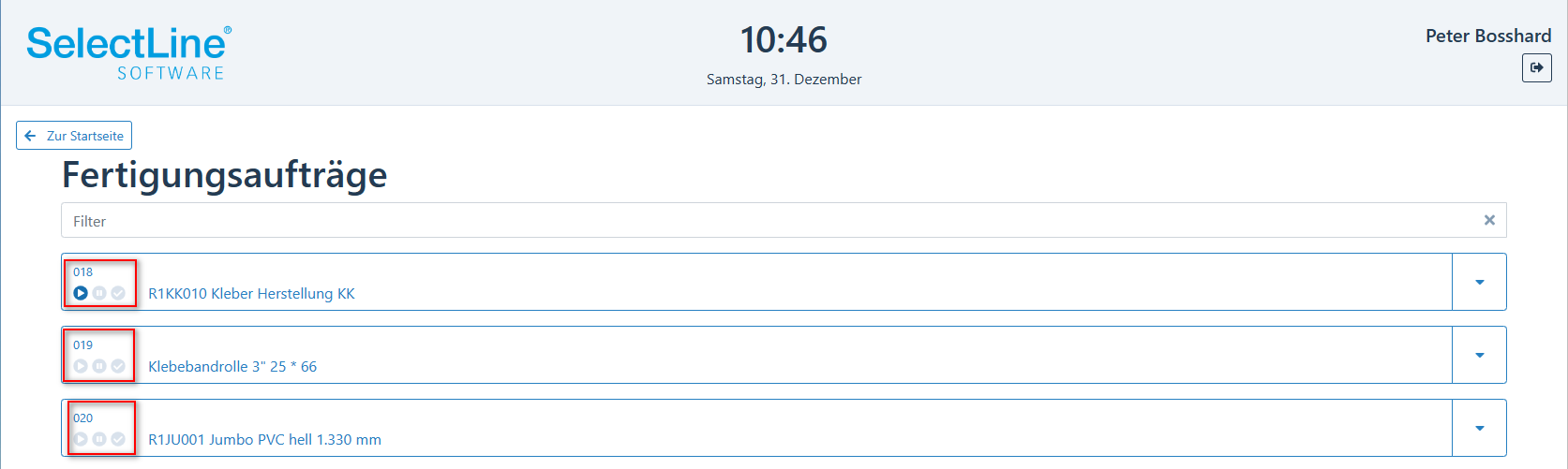

Bearbeitungsstand von Fertigungsaufträgen anzeigen
In den Auswahllisten der Fertigungsaufträge können Sie mit einem Blick sehen, wie der aktuelle Stand der Bearbeitung der einzelnen Fertigungsaufträge ist. Es werden hier die schon bekannten Symbole zum Bearbeitungsstand des Arbeitsschrittes verwendet.
Abbildung 15.80: SelectLine BDE Bearbeitungsstand
Fertigungsauftrag wurde noch nicht gestartet
Fertigungsauftrag wird grade bearbeitet -> mindestens ein aktiver Arbeitsschritt
Fertigungsauftrag pausiert -> der Fertigungsauftrag wurde bereits gestartet, es gibt momentan aber keinen aktiven Arbeitsschritt
Fertigungsauftrag abgeschlossen -> alle Arbeitsschritte sind abgeschlossen
In der Auftragsliste ergibt sich somit folgendes Bild:
