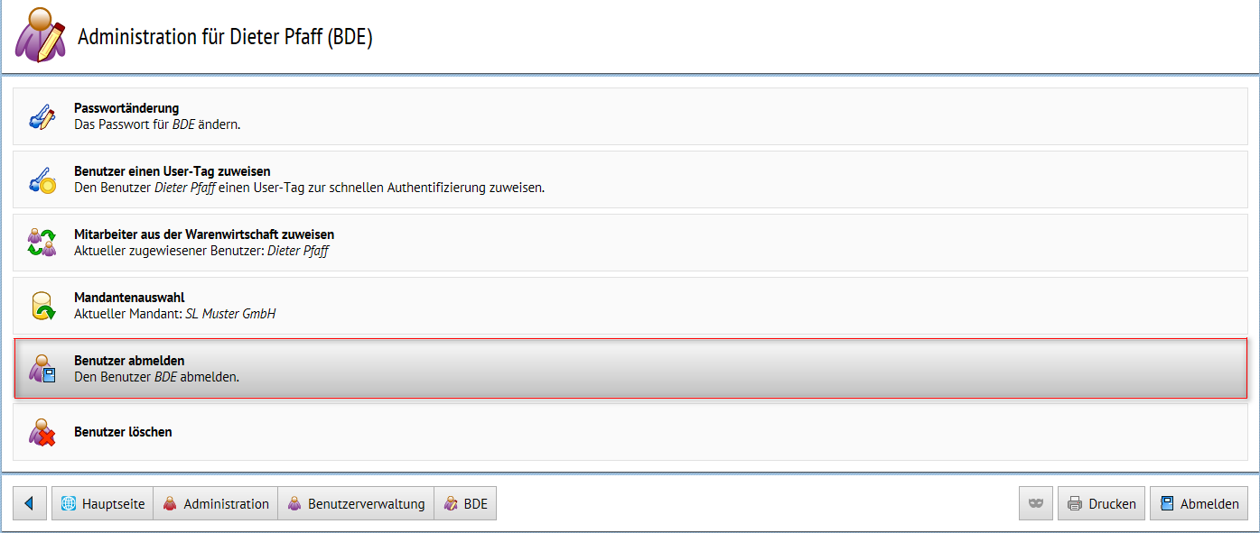

Sollte sich ein BDE-Benutzer nicht abmelden oder sich nicht abmelden können und weiterhin eine Lizenz belegen, die einem anderen BDE-Benutzer zur Verfügung gestellt werden soll, kann der Benutzer über die Benutzerverwaltung abgemeldet werden.
Abbildung 15.63: BDE Benutzer abmelden

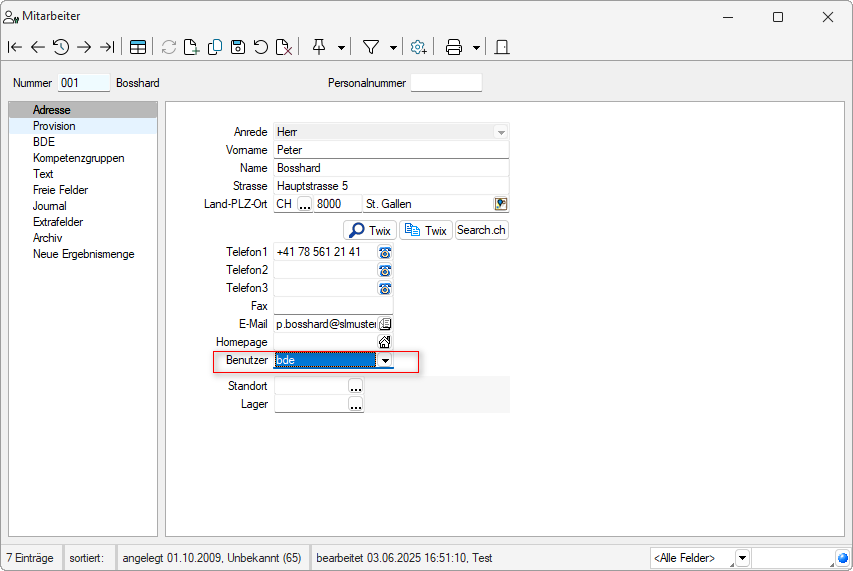

Um die SelectLine BDE in ihrem vollen Umfang zu nutzen muss der angelegte BDE-Benutzer nicht nur mit einem Auftrag-Benutzer verknüpft sein, sondern es muss auch die Zuordnung auf einen Mitarbeiter aus dem Mitarbeiterstamm im SelectLine Auftrag erfolgen.
Abbildung 15.64: BDEBenutzer zuweisen

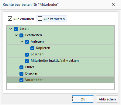

Die Benutzung des Vorarbeitermoduls in der BDE wurde mit einem Recht im SelectLine Auftrag gekoppelt. Wenn in der Rechteverwaltung / Daten / Mitarbeiter das Recht Vorarbeiter gesetzt ist, dann kann das in der BDE_Configurtion.json auf „true“ gesetzte Vorarbeitermodul genutzt werden.
Abbildung 15.65: BDE Rechteverwaltung Mitarbeiter
Wenn der Mitarbeiter das Vorarbeiterrecht nicht besitzt, hat er nicht die Möglichkeit, eine Meldung für mehrere Kollegen vorzunehmen. Die von einem Vorarbeiter ausgewählten Mitarbeiter werden auf dem Terminal für den Vorarbeiter gespeichert, so dass bei jeder Arbeitszeitmeldung (Pausieren, Starten, Beenden) des Vorarbeiters, die Zeiten auch für die Mitarbeiter erfasst werden. Wenn sich zwei Vorarbeiter auf einem Terminal anmelden, werden die Mitarbeiter für jeden Vorarbeiter separat gespeichert
