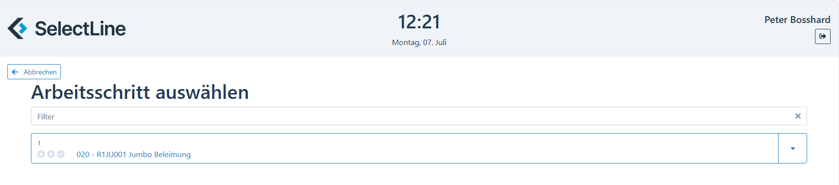

Auf der Startseite von SelectLine BDE wird gewählt.
Arbeitsschritt auswählen
Einen Arbeitsschritt wählen Sie direkt aus ohne vorher den Fertigungsauftrag zu wählen.
Abbildung 15.82: SelectLine BDE - Arbeitsschritt öffnen
Sie haben die Möglichkeit den Arbeitsschritt-Code einzuscannen oder die Nummer einzutragen. Die Nummer setzt sich aus der Fertigungsauftragsnummer und der Arbeitsschrittnummer zusammen.
Mit gelangen Sie direkt zu dem Arbeitsschritt.
Der Arbeitsschritt kann dann, wie im Abschnitt Fertigungsauftrag beschrieben, sofort weiterbearbeitet werden.

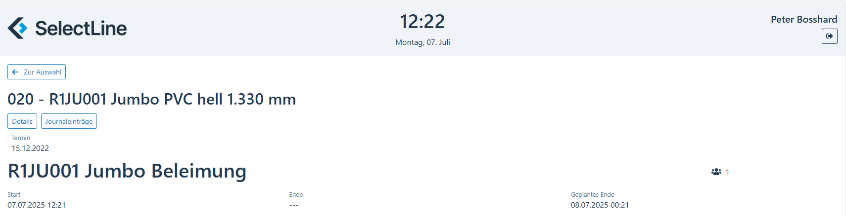

Anzeige der aktiven Mitarbeiter am Arbeitsschritt
Damit Ihre Mitarbeiter auch immer direkt wissen, wie viele Kollegen an dem gerade gewählten oder auszuwählenden Arbeitsschritt arbeiten, wird in den Details der Arbeitsschritte eine Information zu den aktiven Mitarbeitern angezeigt.
Abbildung 15.83: SelectLine BDE - Arbeitsschritt aktive Mitarbeiter
