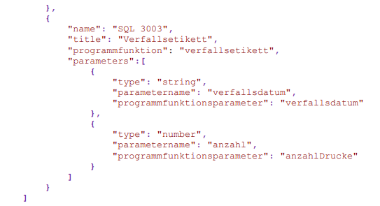

Konfiguration von Markos – „macros“
Folgende Konfigurationsmöglichkeiten bestehen für Makros "type": "macros". Die Funktionalität von Makros in der SelectLine BDE beschränkt sich auf das Drucken (bspw. Etikettendruck). In der BDE können die Parameter von Makros definiert werden, sodass das Makro mit den gewünschten Werten ausgeführt wird. Eine Ergebnismenge wird in der BDE nicht angezeigt. Die Ausführung wird von der Betriebsdatenerfassung nur angestossen, eine Rückkopplung über eine erfolgreiche Ausführung erfolgt nicht.
Makros für Artikeletiketten
  • Geben Sie zwingend den Namen (nicht die Bezeichnung) als Eigenschaft mit Wert an:
    "name": "SQL 6002"
    Der Name kann in der Fusszeile des Makroassistenten abgelesen werden.
  • Geben Sie optional eine Bezeichnung für den Makro-Button:
    "title": "Artikeletikett"
  • Geben Sie zwingend die Programmfunktion an
Folgende Programmfunktionen stehen Ihnen in der BDE zur Verfügung
  • Geben Sie die notwendigen Makro-Parameter im optionalen Objekt an:
    „parameters“
Geben Sie zwingend den Typen – „type“ als Eigenschaft an. Der Typ legt die Art des Eingabefelds in dem Makro-Fenster fest.
  • Geben Sie zwingend den Parameternamen als Eigenschaft an:
    "parametername": "artikel"
  • Geben Sie zwingend den Programmfunktionsparameter als Eigenschaft an:
    "programmfunktionsparameter": "artikelnummer"
Beispiel Konfiguration „Drucken über BDE“
Die Konfiguration der Druckmakros ist hier einmal als Beispiel für alle von der BDE unterstützten Funktionen dargestellt.

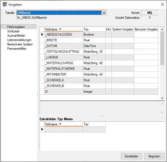

qmBericht
Über die SelectLine BDE haben Sie die Möglichkeit, QM-Berichte über das Terminal zu erstellen und diese an den SelectLine Auftrag zu senden. Der QM-Bericht in der SelectLine BDE wird über Extratabellen realisiert, damit Sie die Freiheit haben, den Bericht an Ihre Bedürfnisse anzupassen.
Beispielhaft zeigen wir hier die Konfiguration für die folgende Extratabelle und Extrafelder. Ihnen stehen die folgenden Feldtypen zur Verfügung:
"feldtyp": "String"
"feldtyp": "DateTime"
"feldtyp": "Number"
"feldtyp": "Boolean"
Um diese Extratabelle über die SelectLine BDE zu füllen, muss die „BDEConfiguration.json“ um folgendes “item“ erweitert werden.

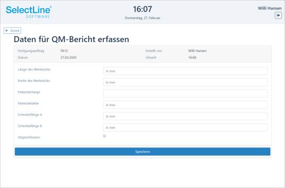

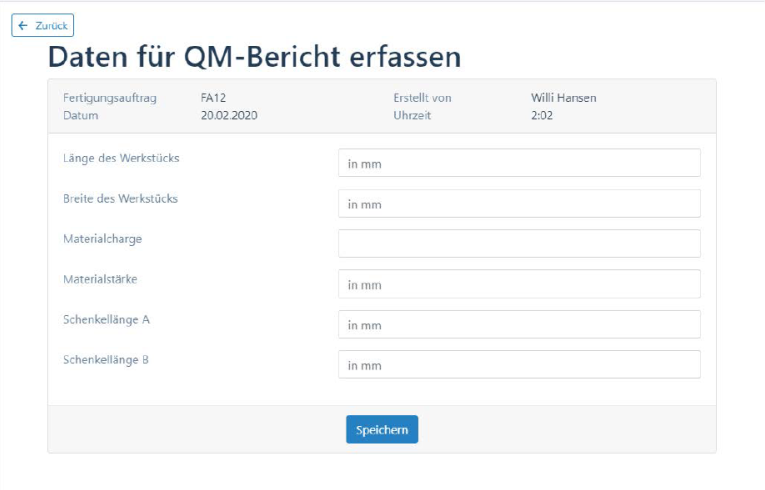

Die Felder welche mit z.B.: "verbundenMit": "#fertigungsauftrag" versehen sind, bilden den Kopfbereich des QM-Berichtes und werden automatisch gefüllt.
Wenn Sie die „BDEConfiguration.json“ so aufgebaut haben, steht Ihnen der QM-Bericht, über den dazugehörigen Button, in jedem Fertigungsauftrag in der SelectLine BDE zur Verfügung.

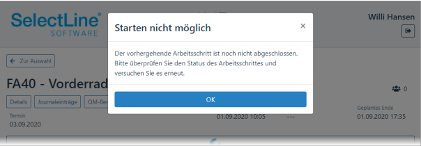

Plausibilitätsprüfung von Arbeitsschritten
Mit der Option „Plausibilität” haben Sie die Möglichkeit, vor dem Start eines Arbeitsschrittes zu prüfen, ob der vorhergehende Arbeitsschritt abgeschlossen ist.
Dazu geben Sie in der BDEConfiguration.json folgenden Ausdruck ein: "plausibilitaet": true,
