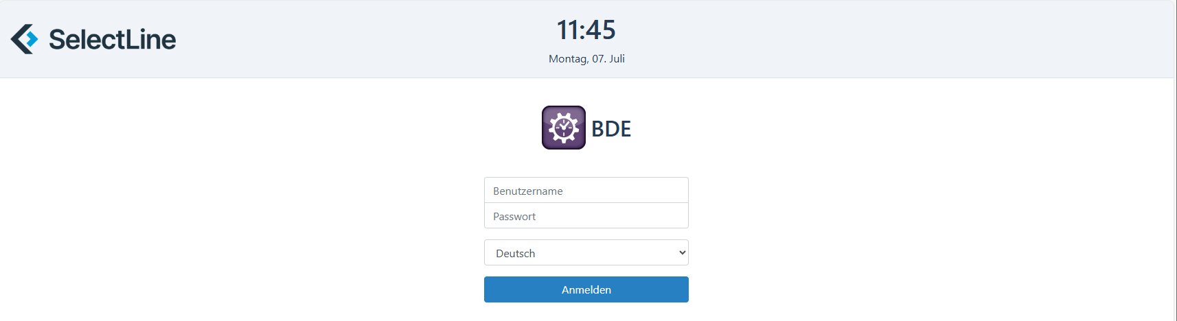

Anmeldemöglichkeiten
Um sich in der Betriebsdatenerfassung BDE anzumelden, stehen Ihnen derzeit zwei Wege zur Verfügung. Die erste Variante ist ganz klassisch über die Eingabe von Benutzername und Passwort. Für diese Anmeldeart sind keine weiteren Einrichtungsschritte notwendig.
Abbildung 15.66: SelectLine BDE - Anmeldung
Die zweite Variante ist die Anmeldung unter Benutzung eines Barcodes oder eines RFID-Chip. Hierbei entfällt die manuelle Eingabe von Benutzername und Passwort und der Mitarbeiter ist binnen Sekunden angemeldet.

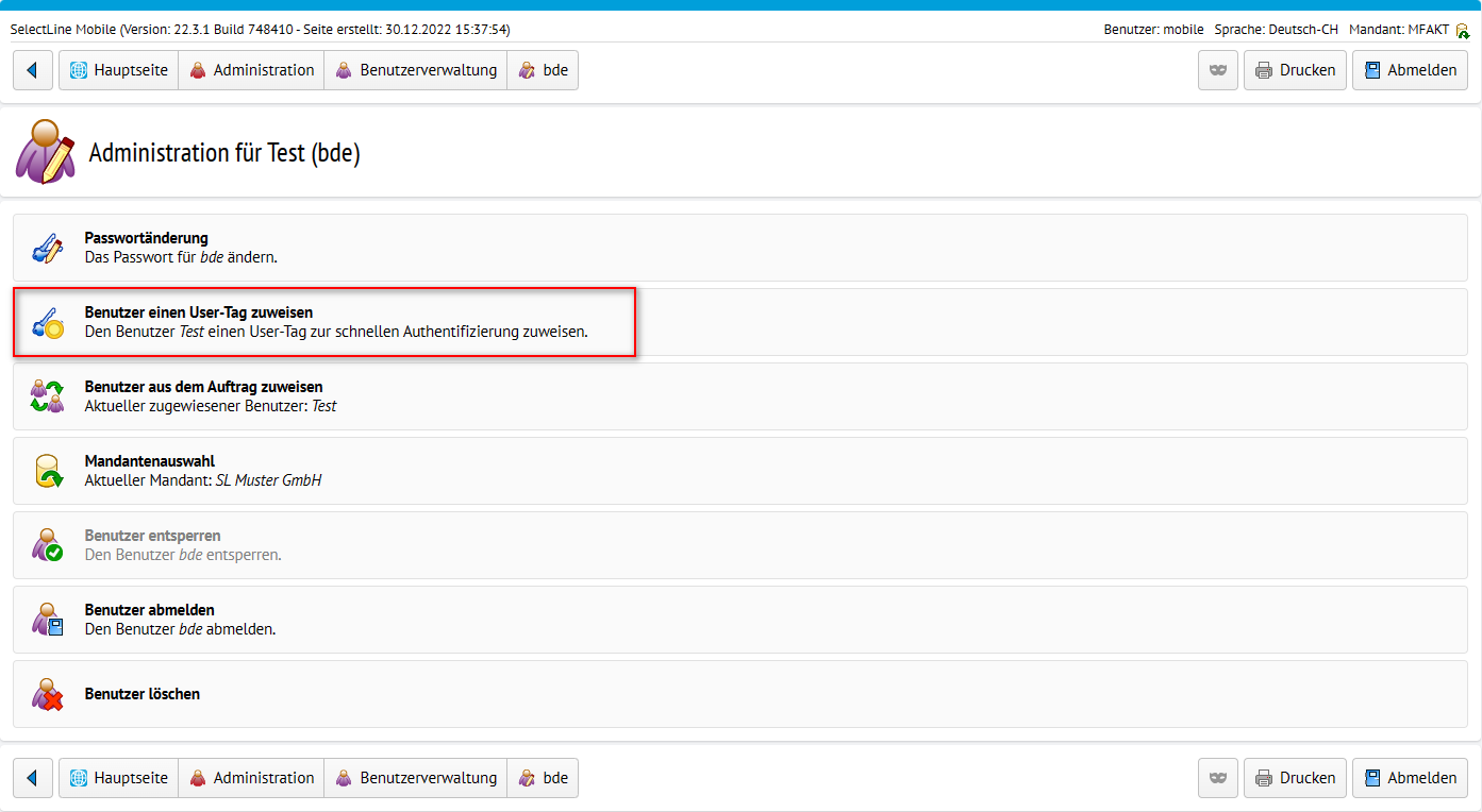

Um diese Art der Anmeldung zu verwenden muss in der Benutzerverwaltung von SelectLine Mobile, dem BDE Benutzer ein UserTag zugewiesen werden.
Abbildung 15.67: SelectLine BDE - User-Tag zuweisen
Hier kann ein beliebiger Code für die Anmeldung hinterlegt werden. Um die Anmeldeseite für SelectLine BDE auf eine Anmeldung mit Barcode oder RFID-Chip umzustellen, nehmen Sie in der „bde-config.json“ eine Änderung von
