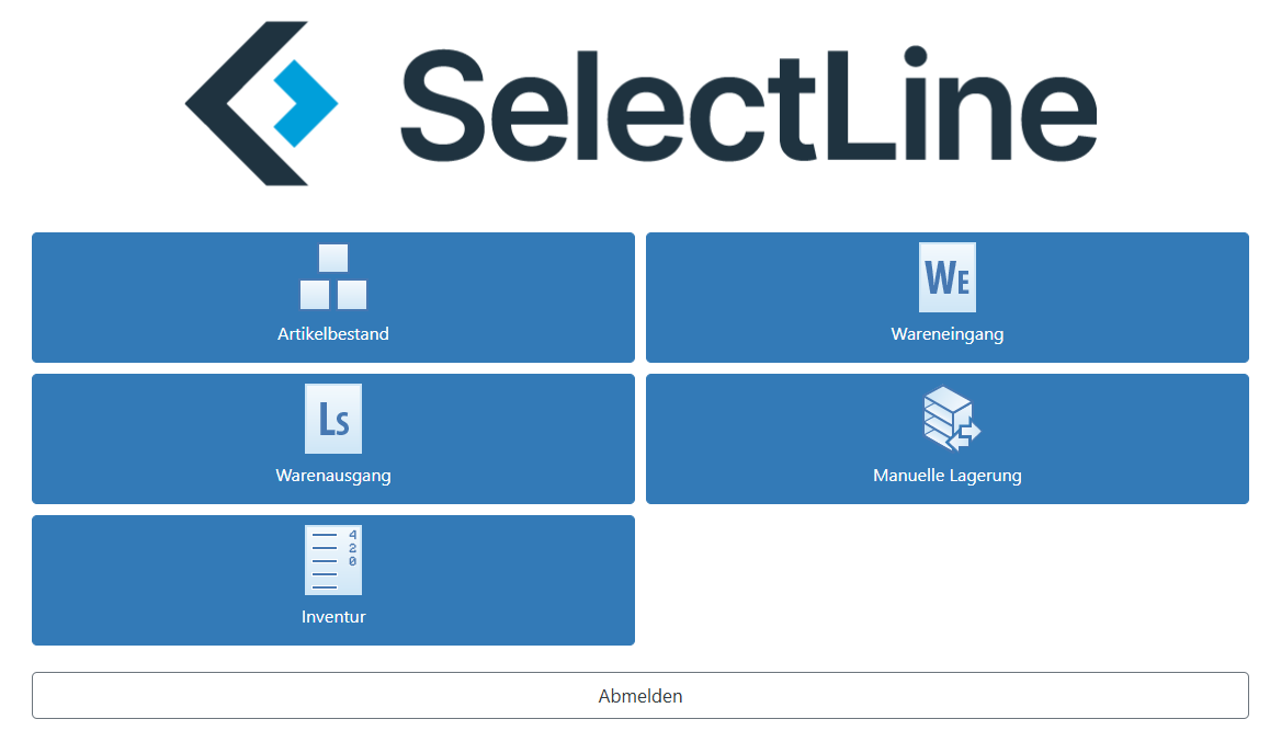

MDE Anmeldung

Durch das neue Produkt SelectLine MDE (MDE steht für Mobile Daten Erfassung) erhalten Sie die Möglichkeit, mobile Daten im Lager zu erfassen und zu bearbeiten. Lagerprozesse können somit optimiert und digitalisiert werden. SelectLine MDE ist eine Webanwendung, die für mobile Terminals und Handheld-Computer konzipiert ist. Allerdings ist der Einsatz mit jedem internetfähigen Gerät möglich, wie beispielsweise iOS- und Android Smartphones. Der Datenaustausch mit dem SelectLine-Auftrag erfolgt direkt über die SelectLine API.
