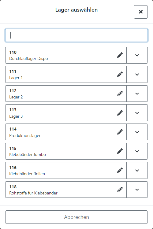

Lager auswählen
Über das Eingabefeld Lager kann ein bestimmtes Lager mittels Lagernummer eingetragen und dessen Belegung abgefragt werden.
Abbildung 15.29: Lager auswählen
Die Ergebnisliste im unteren Teil des Dialogs zeigt die Artikel pro Lagerort und deren Bestand. Weitere Artikelinformationen wie Serien-, Chargennummer, Preismenge oder beispielsweise Mindesthaltbarkeitsdatum werden ebenfalls angezeigt.
Über den Dreipunkteschalter können Sie ein Lager auswählen.
