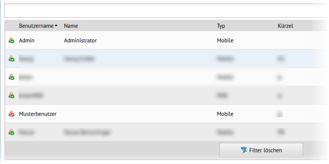

Um die Sicherheit der mobilen Anwendungen zu erhöhen, wurde eingebaut, dass Benutzer nach fünfmaliger Falscheingabe des Passworts gesperrt werden. Dies betrifft SelectLine Mobile, SelectLine MDE, SelectLine BDE und API-Benutzer. Benutzer, die gesperrt sind, können sich nach 24 Stunden erneut anmelden. Administratoren können in der Benutzerverwaltung von SelectLine Mobile die Benutzer auch vor Ablauf der 24-stündigen Sperrfrist entsperren. Gesperrte Benutzer sind mit einem Icon in der Benutzerverwaltung gekennzeichnet.
Abbildung 2.53: gesperrte Benutzer

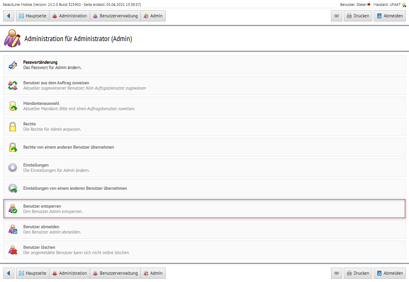

Der gesperrte Benutzer kann durch die neue Funktion Benutzer entsperren wieder freigegeben werden.

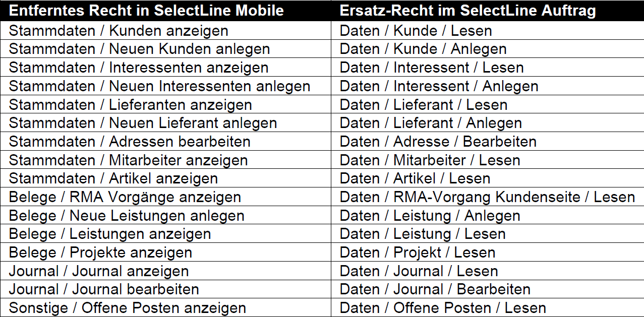

Viele Mobile Berechtigungen, die zuvor in Mobile konfiguriert wurden, werden nun vom zugewiesenen Benutzer aus dem SelectLine Auftrag gelesen und ausgewertet. Dies gilt für alle mobilen Anwendungen. Bitte beachten Sie, dass in Mobile eventuell abweichend zum SelectLine Auftrag hinterlegte Rechte nicht automatisch im Auftrag angepasst werden. Ändern Sie die Rechte im Auftrag für die jeweiligen Benutzer.
Folgende Rechte sind umgezogen:
Abbildung 2.55: umgezogene Rechte
