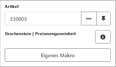

Ausführen eines Makros per Button in der Positionserfassung
Per Konfiguration kann festgelegt werden, dass in der Positionserfassung ein Makro Button eingefügt wird, welcher nach der Artikelauswahl unter der Artikelbezeichnung erscheint. Dieser ruft eine eigene Listenansicht auf, in der die Ergebnismenge des konfigurierten API Makros aufgelistet wird.
Abbildung 15.55: Eigenes Makro
