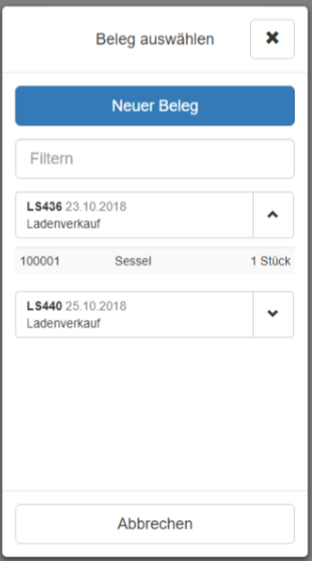

Beleg auswählen
Im Beleg auswählen-Dialog werden alle offenen Belege zu dem ausgewählten Adressdatensatz aufgelistet. Dieser Dialog öffnet sich nur, wenn offene Belege vorhanden sind. Existiert kein offener Beleg zu dem ausgewählten Adressdatensatz, wird direkt ein neuer Beleg angelegt.
Im Dialog Beleg auswählen kann ein bereits begonnener Beleg ausgewählt und dann fortgesetzt werden oder ein neuer Beleg über den Button Neuer Beleg im oberen Bereich angelegt werden.
Über hinter jedem Beleg, zeigen Sie Details zu den Belegen an. Dort finden Sie alle bisher erfassten Positionen zu dem Beleg.
Abbildung 15.50: Beleg auswählen
Zum Fortsetzen eines bereits begonnenen Beleges, wählen Sie den entsprechenden Beleg aus. Berühren Sie dazu das Feld mit der Belegnummer. Der Dialog Beleg auswählen schliesst sich und der ausgewählte Beleg wird geöffnet.

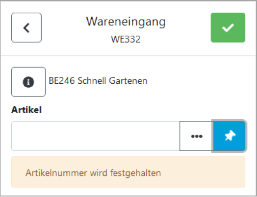

Artikelnummer in der Belegerfassung festhalten
In alle Belegaktionen und der manuellen Lagerung kann die eingegebene Artikelnummer über den neuen Schalter am Artikelnummernfeld festgehalten werden.
Ist diese Funktion aktiviert, wird nach dem Lagern der aktuellen Position die verwendete Artikelnummer für die nächste Erfassung direkt wieder im Artikelnummernfeld vorgetragen, um zum Beispiel gleich die nächste Seriennummer einzuscannen.
Abbildung 15.51: Artikelnummer festhalten

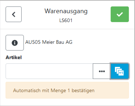

Artikel automatisch bestätigen
Optional können Sie in allen Belegen, anstelle des Festhaltens der Artikelnummer, auch eine automatische Bestätigung mit fester Menge „1“ konfigurieren.
Die Option kann pro Belegaktion konfiguriert werden und bestätigt den ermittelten Artikel automatisch.
Auch Referenzen mit abweichender Mengeneinheit können so erfasst werden. Wird ein Artikel erfasst, der weitere Eingaben erfordert (z.B. Seriennummer), wird nicht fortgesetzt und ein Signalton ausgegeben. Hier muss der Anwender die Daten vervollständigen und wie bisher bestätigen.
Abbildung 15.52: automatisch bestätigen
