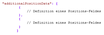

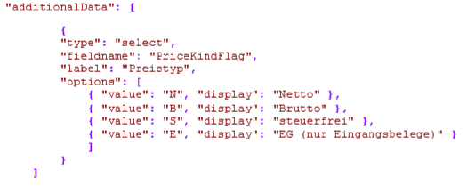

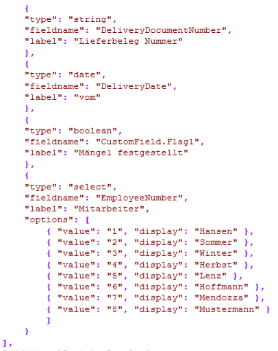

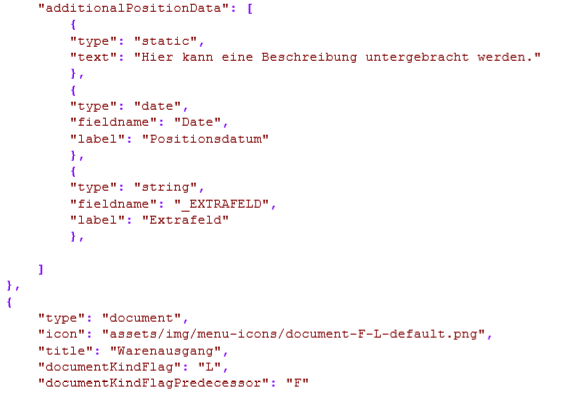

  • Zusätzliche Felder auf Belegkopf-Ebene bereitstellen (inkl. Extrafelder)
  • Zusätzliche Felder auf Belegpositions-Ebene bereitstellen (inkl. Extrafelder)

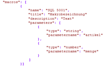

Ausführen eines API-Makros vor oder nach dem Speichern einer Position - In MDE Belegaktionen kann vor oder nach dem Speichern einer Position ein API-Makro ausgeführt werden. In der Rückgabe des Makros kann eine beliebige Meldung definiert werden, die in MDE angezeigt wird. Vor dem Speichern besteht zusätzlich die Möglichkeit, die Aktion abzubrechen.

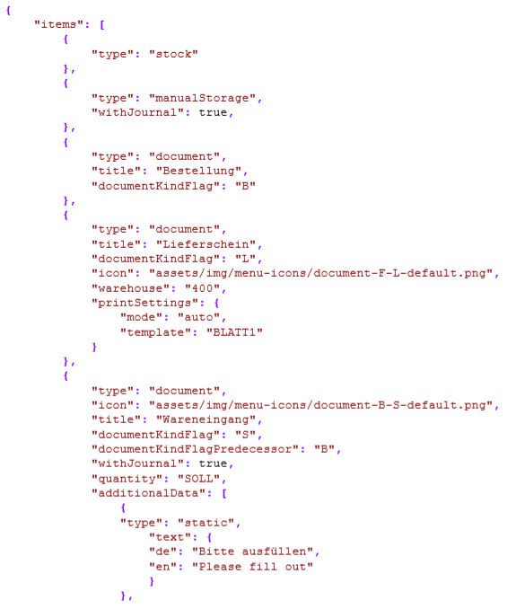

Aufbau der Konfigurationsdatei
JSON ist ein weitverbreitetes Datenformat zum Speichern von strukturierten Daten, welches in einer einfach lesbaren Textform aufgebaut ist. Jedes darin enthaltene Objekt beginnt mit { und endet mit }. Alle Objekte sind durch Komma getrennt, nacheinander aufgeführt. Innerhalb eines Objektes werden weitere Objekte angeführt und/oder die Eigenschaften angegeben, welche aus einem Schlüssel und einem Wert bestehen. Schlüssel und Wert sind durch einen Doppelpunkt getrennt. Zeichenketten beginnen und enden mit doppelten geraden Anführungszeichen (").
Beispiel für eine Eigenschaft: {"type": "stock"}

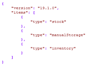

Jede Konfiguration beginnt mit version und items. Die Version ist notwendig um eine Unterscheidung bei späteren Funktionserweiterungen zu ermöglichen. Unter items werden die Objekte mit ihren Eigenschaften aufgeführt.
Eine minimale Konfiguration kann wie folgt abgebildet werden:

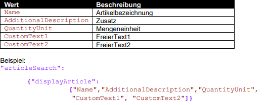

Konfigurierbare Artikelsuche
Die Artikelsuche in MDE ist eine globale Funktion, die in vielen Aktionen verwendet wird. Optional können vom Standard abweichende Felder festgelegt werden, die in der Anzeige mit „|“ voneinander getrennt, angezeigt werden. Als Eigenschaft ist "displayArticle" mit folgenden möglichen Werten (Feldern) anzugeben:

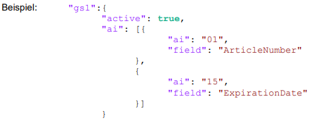

Unterstützung von GS1 Codes
In Anlehnung an den GS1 Standard, können optional auch zusammengesetzte Codes interpretiert und mit einem Scanvorgang auf die jeweiligen Eingabefelder in MDE verteilt werden.
Voraussetzung für die Nutzung ist die zusätzliche Ausgabe des ISO/IEC Codes ("AIM indetifier") durch den verwendeten Scanner.
Die Auswertung eines GS1 Codes erfolgt ausschliesslich in Artikelnummern-Feldern. In MDE-Aktionen können folgende Felder mit einem Wert aus einem GS1-Code gefüllt werden:
Felder die in der jeweiligen Aktion in MDE nicht verfügbar sind, werden ignoriert.
Im GS1 Code werden die Inhalte mit einem Application Identifier eingeleitet. Jedem Application Identifier kann ein MDE Eingabefeld zugeordnet werden. MDE Eingabefelder können wiederum mehreren Application Identifiern zugeordnet werden.
Der Inhalt und die Bedeutung der GS1 Application Identifier ist der Dokumentation von GS1 zu entnehmen:
https://www.gs1.org/sites/default/files/docs/barcodes/GS1_General_Specifications.pdf
Unter "gs1" wird die Funktionalität der GS1 Code-Erkennung konfiguriert. Die Eigenschaft "active" legt fest ob die Erkennung genutzt wird. Unter "ai" werden die gewünschten Application Identifier und das Zielfeld "field" definiert
Konfigurierbare Aktionen „items“
Unter "items" werden die im Hauptmenü auswählbaren Aktionen definiert. Die Eigenschaft "type" ist zwingend erforderlich und legt die Funktionalität für jeweils eine Aktion in MDE fest und kann folgende Werte enthalten:
Die Reihenfolge in der die Aktionen angegeben werden, legt die Reihenfolge auf der Hauptseite fest.
Konfigurierbare Aktionen type
Die Eigenschaft "type" ist zwingend erforderlich und legt die Funktionalität für jeweils eine Aktion in SelectLine MDE fest und kann folgende Werte enthalten:
Die Reihenfolge in der die Aktionen angegeben werden, legt auch die Reihenfolge auf der Hauptseite fest.

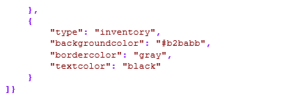

Farbgebung -Button
Mit den optionalen Eigenschaften kann jede Aktion auf der Startseite mit frei-definierbaren Farben versehen werden.
Die Werte der Farben sind als „HTML Color Name“ oder „HEX“ anzugeben.

document
Folgende Konfigurationsmöglichkeiten bestehen für Beleg-Aktionen "type": "document". Es sind nur Konfigurationen anzulegen, die auch technisch im Auftrag vorhanden bzw. möglich sind.
Belegtyp
Die Eigenschaft "documentKindFlag" ist bei Aktionen – "type": "document" – zwingend erforderlich. Sie legt fest, welcher Beleg angelegt werden soll. Es sind alle Belege der Ausgangs- oder Eingangsseite möglich.
  • Der Belegtyp ist als Wert anzugeben: "documentKindFlag": "L"
Wird eine Aktion ohne Vorgängerbeleg definiert erscheint je nach Belegdefinition die Auswahl der Adressstammdaten.
Vorgängerbelegbestimmen
Mit der optionalen Eigenschaft "documentKindFlagPredecessor" wird festgelegt ob und von welchem Beleg eine Belegübernahme durchgeführt werden soll.
  • Der Belegtyp ist als Wert anzugeben: "documentKindFlagPredecessor": "F"

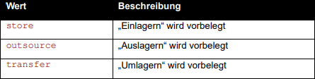

Manuelle Lagerung vorbelegen
Durch Angabe der Eigenschaft kann die Lageraktion in der manuellen Lagerung vorbelegt werden. Zusätzlich kann das Ändern der Lageraktion gesperrt werden, sodass nur eine bestimmte Aktion genutzt werden kann.
In der Eigenschaft "direction" kann die Lageraktion festgelegt werden.
Um die Auswahl der Lageraktion zusätzlich zu sperren, geben Sie zusätzlich diese Eigenschaft an: "directionReadOnly": true

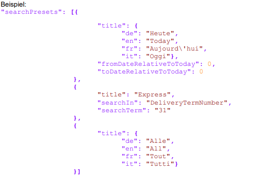

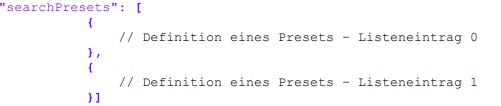

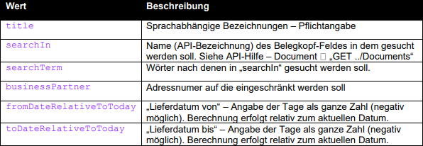

Belegsuche über Preset-Listen
Mit dem Objekt können beliebige Preset-Listen konfiguriert werden. Preset-Listen werden in der Belegsuche im Dropdownmenü "Weitere" aufgelistet und können darüber ausgewählt werden. Die Liste wird sofort abgefragt und angezeigt. So lassen sich z.B. Datums abhängige Listen oder Listen nach bestimmten Lieferbedingungen erzeugen.
Geben Sie das Objekt mit den Eigenschaften an:
Innerhalb eines Presets sind folgenden Eigenschaften verwendbar:
Bitte beachten Sie, dass im Beispiel „Heute“ die Eingrenzung auf "fromDateRelativeToToday": 0, zur Folge hat, dass offene Belege der Vortage nicht angezeigt werden. Um diese auch anzuzeigen kann ein negativer Wert angegeben oder die Eigenschaft weggelassen werden.

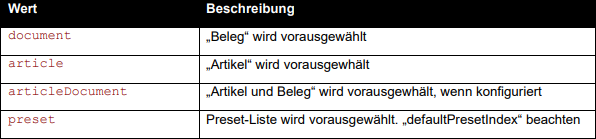

Vorauswahl für Belegsuche
Durch Angabe der Eigenschaft kann vorgegeben werden, welche Suche oder Preset-Liste beim Öffnen der Belegaktion vorausgewählt werden soll.
In der Eigenschaft "defaultSearchMode" kann die Suche festgelegt werden.

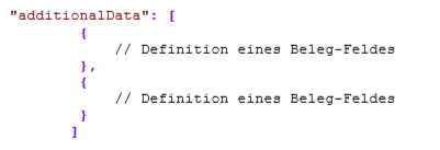

Konfiguration von Dialogen mit zusätzlichen Feldern
In jedem Beleg kann auf Kopf- und Positionsebene ein Dialog mit weiteren Feldern definiert werden. Dies können vorhandene Felder und Extrafelder sein. Jedem Feld ist ein Feldtyp zuzuweisen, über den festgelegt wird, wie das Feld in SelectLine MDE dargestellt werden soll. Grundsätzlich sollten die gewählten Feldtypen mit denen des SelectLine-Auftrag übereinstimmend gewählt werden.
Felder für Beleg-Kopf
additionalData
Innerhalb des Objektes "additionalData" sind die gewünschten Felder anzugeben. Die Reihenfolge gibt die Reihenfolge innerhalb des Dialogs in SelectLine MDE vor. Die möglichen Felder beschränken sich auf die Beleg-Felder der API (inkl. Extrafelder). Die Anzahl der Felder ist nicht begrenzt.
Siehe API-Hilfe – Document → „GET ../Documents/{documentKey}“
Die Definition eines Feldes siehe siehe Abschnitt Definition von Feldern

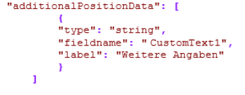

Felder für Beleg-Position
additionalPositionData
Innerhalb des Objektes "additionalPositionData" sind die gewünschten Felder anzugeben. Die Reihenfolge gibt die Reihenfolge innerhalb des Dialogs in SelectLine MDE vor. Die möglichen Felder beschränken sich auf die Felder der Belegposition der API (inkl. Extrafelder). Die Anzahl der Felder ist nicht begrenzt.
„GET ../Documents/{documentKey}/Positions?[+DocumentPositionListFilter]“

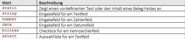

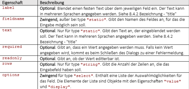

Innerhalb von "additionalData" und "additionalPositionData" sind folgende Feldtypen in der Eigenschaft "type" anzugeben.
Für die Darstellung und das Verhalten im Dialog stehen noch weitere Konfigurationsmöglichkeiten zur Verfügung:
Beispiel für Preistyp im Beleg-Kopf als Auswahlliste
Beispiel für ein freies Feld in der Belegposition
Konfiguration von Makros
macros
Folgende Konfigurationsmöglichkeiten bestehen für Makros "type": "macros". Die Funktionalität von Makros in SelectLine MDE beschränkt sich auf das Drucken (z.B. Etikettendruck), Ausführen oder Speichern. In SelectLine MDE können die Parameter von Makros definiert werden, sodass das Makro mit den gewünschten Werten ausgeführt wird. Eine Ergebnismenge wird in SelectLine MDE nicht angezeigt. Die Ausführung wird von SelectLine MDE nur angestossen, eine Rückkopplung über eine erfolgreiche Ausführung erfolgt nicht.
Makros – "macros"
Das Objekt "macros" ist zwingend erforderlich. Es legt fest, welches Makro mit welchen Parametern ausgeführt werden soll.
Geben Sie das Objekt mit seinen Eigenschaften an
  • Geben Sie zwingend den Namen (nicht die Bezeichnung) als Eigenschaft mit Wert an: "name": "SQL 5001"
    Der Name kann in der Fusszeile des Makroassistenten abgelesen werden.
  • Geben Sie optional eine Bezeichnung für den Makro-Button und die Überschrift im MakroFenster an: "title": "Etikettendruck"
    Mehrsprachige Angaben sind hier ebenfalls möglich.
  • Geben Sie optional einen Beschreibungstext, der im Kopfbereich des Makro-Fensters angezeigt werden soll, an: "description": "Bitte Seriennummer scannen"
  • Geben Sie die notwendigen Makro-Parameter im optionalen Objekt an: "parameters"
    • Geben Sie zwingend den Typen - "type" als Eigenschaft an. Der Typ legt die Art des Eingabefeldes in dem Makro-Fenster fest
    • Geben Sie zwingend den Parameternamen als Eigenschaft an: "parametername": "artikel"
Konfigurationsbeispiel

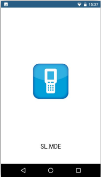

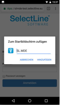

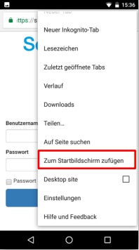

„App“-Link für den Startbildschirm des MDE Gerätes
Um MDE nicht als Webseite im Browser aufrufen zu müssen, gibt es die Möglichkeit MDE wie eine App auf dem MDE Gerät zu verlinken. Das hat den Vorteil, dass MDE nicht mehrfach aufgerufen werden kann und keine Browserleiste angezeigt wird. Der Browser selbst braucht dann nicht mehr für MDE genutzt werden. Somit lassen sich eine ganze Reihe an möglichen Fehlerquellen für den Anwender verhindern.
1. Öffnen Sie MDE im Chrome / Chromium Browser auf dem MDE Gerät.
2. Über den … Schalter in der oberen rechten Ecke öffnen Sie das Menü des Browsers.
3. Wählen Sie den Eintrag "Zum Startbildschirm zufügen“
4. Geben Sie den Namen ein, der auf dem Startbildschirm angezeigt werden soll.
5. Nach dem Hinzufügen steht eine App-Kachel auf dem Startbildschirm zur Verfügung über die MDE aufgerufen werden kann.
6. Beim Aufruf von MDE wird nun ein Startbild und dann die zuletzt verwendete Seite angezeigt. Das heisst auch ein zwischenzeitliches Schliessen der Anwendung und erneutes Aufrufen über die Verknüpfung lässt die Arbeit an der letzten Stelle fortsetzen, ohne MDE neuzuladen.
MDE verhält sich damit ähnlich einer App und wird auch in der App-Übersicht als eigene Anwendung aufgelistet.
