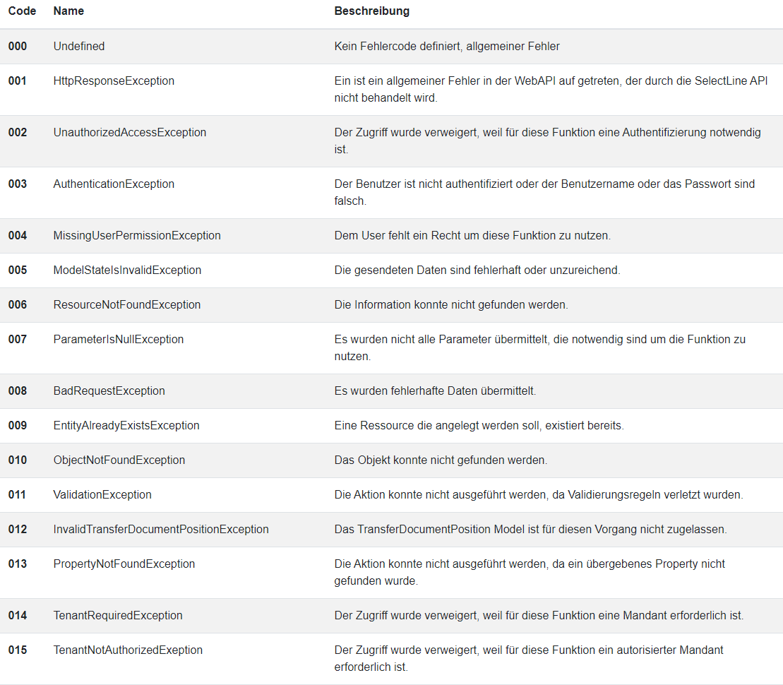

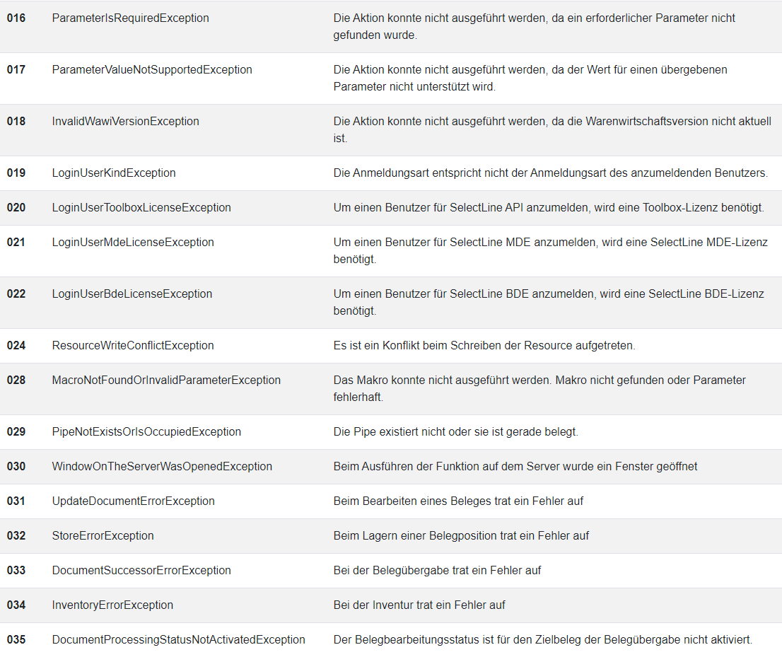

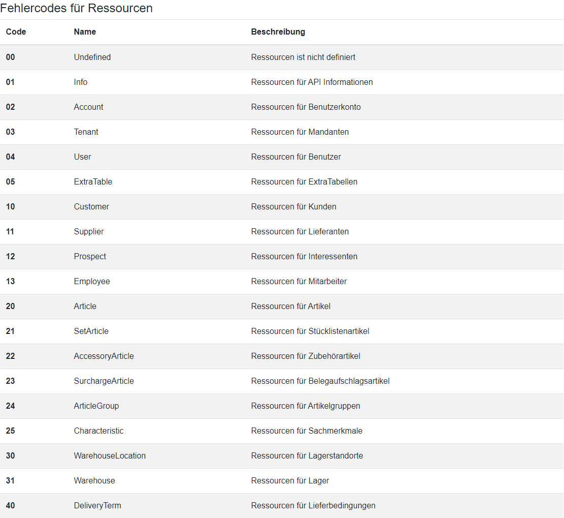

Antwort-Codes
Sollte eine Anfrage an die API nicht korrekt beantwortet werden, wird ein Antwort-Code zurückgeliefert. Dieser setzt sich aus zwei Zahlen zusammen, die mit einem Bindestrich getrennt sind. Der AntwortCode sowie zusätzliche Informationen werden im 'ApiResponseModel' übertragen.
ApiResponse anzeigen
[ModulCode]:[ErrorCode]

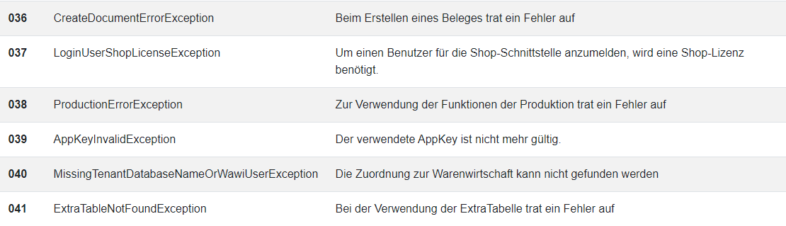

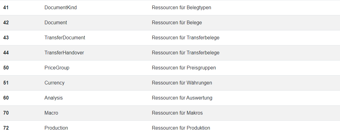

Die Modulcodes und Errorcodes werden wie folgt definiert:
Abbildung 15.7: API Fehlercodes für Ressource
Abbildung 15.8: API Selectline Fehler Code

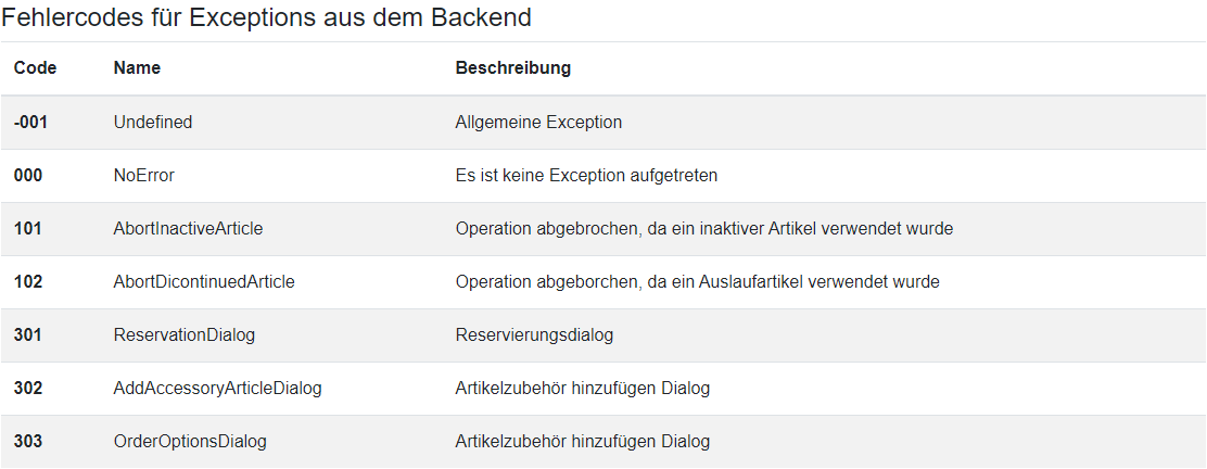

Abbildung 15.9: API Fehlercodes für Exceptions aus dem Backend

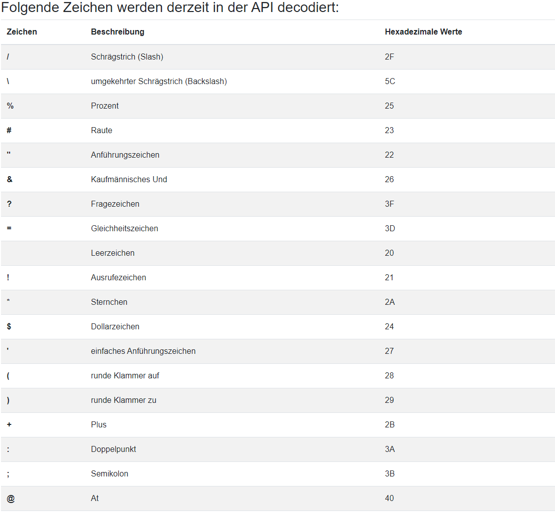

Sonderzeichen
Sonderzeichen in dem URL Pfad werden von der API decodiert.
Die Encodierung der Sonderzeichen erfolgt nicht.
Das bedeutet, dass zum Beispiel für die folgenden Route der, zwischen den Ziffern befindliche, Slash '/' nicht encodiert wird.
https://Controller/Action/123/456
Dies löst unter anderem eine Exception aus, weil der Slash '/' als Teil des Pfades interpretiert wird.

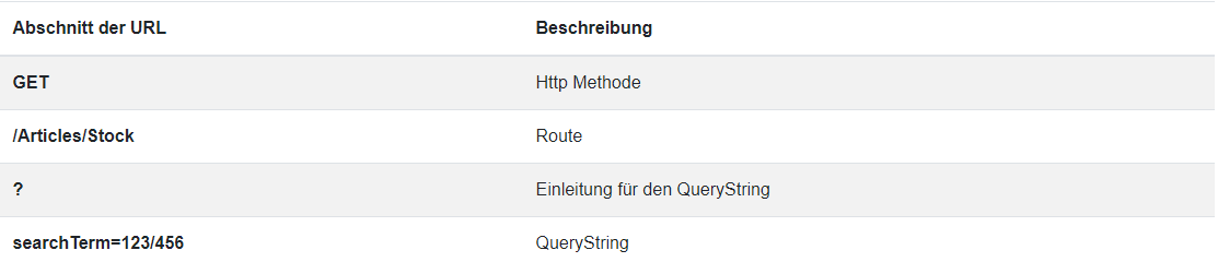

Für den QueryString erfolgt bereits die Encodierung.
Ein QueryString ist der Abschnitt einer URL hinter dem Fragezeichen '?'.
Mit diesem QueryString kann die Suche, z.B. nach Artikeln, eingeschränkt werden.
Im folgenden QueryString wird der Slash '/' mit %2F encodiert.
GET /Articles/Stock?searchTerm=123/456
Dieser QueryString wird zu:
GET /Articles/Stock?searchTerm=123%2F456
Damit auch der URL Pfad encodiert wird, muss dies manuell erfolgen.
Dazu werden in der SelectLine API sämtliche Parameter, die direkt in der URL angegeben werden können, decodiert.
Die Encodierung macht aus '123/456' den Wert '123~2F456'. Die Decodierung wandelt diesen Wert wieder zurück.
Im Gegensatz zu dem erwähnten QueryString werden die Parameter hierfür nicht mit dem Prozentzeichen encodiert, sondern mit der Tilde '~'.
Der Grund dafür ist, dass man in der Route der HTTP Anfrage kein Prozent angeben darf.
Im folgenden Pfad einer URL wird der Slash '/' mit ~2F encodiert.
GET /Articles/123/456
Dieser Pfad wird zu:
GET /Articles/123~2F456

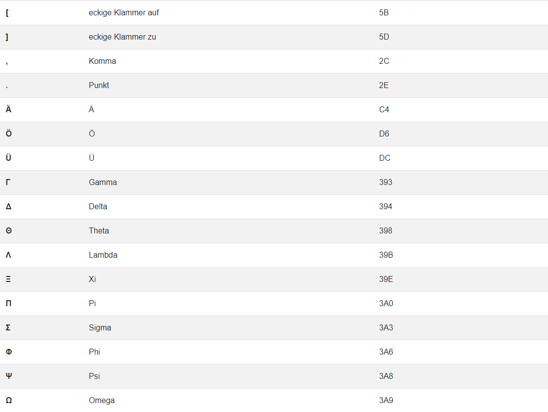

Um ein nicht erlaubtes Zeichen für die SelectLine API korrekt zu encodieren, müssen folgende Schritte abgearbeitet werden:
  1. Der hexadezimale Wert des nicht erlaubten Zeichens muss aus der ASCII Tabelle ermittelt werden.
    Zum Beispiel: Der hexadezimale Wert für Slash '/' ist 2F
  2. Dem ermittelten hexadezimalen Wert die Tilde '~' voranstellen.
    Zum Beispiel: ~2F
  3. Das nicht erlaubte Zeichen durch die gebildete neue Zeichenkette ersetzen.
    Zum Beispiel: 123~2F456
Die Tilde '~' darf daher nicht als Zeichen in Datensatzschlüsseln verwendet werden, wenn die Datensatzschlüssel über die API zum Einsatz kommen sollen.
Zu beachten ist, dass andere Sonderzeichen wie z.B. Prozent '%' ohne Encodierung und Decodierung ein ungewünschtes Verhalten auslösen. Diese Sonderzeichen könnten z.B. als Teil der URL eingestuft werden.
Abbildung 15.10: API Zeichen in der API decodiert

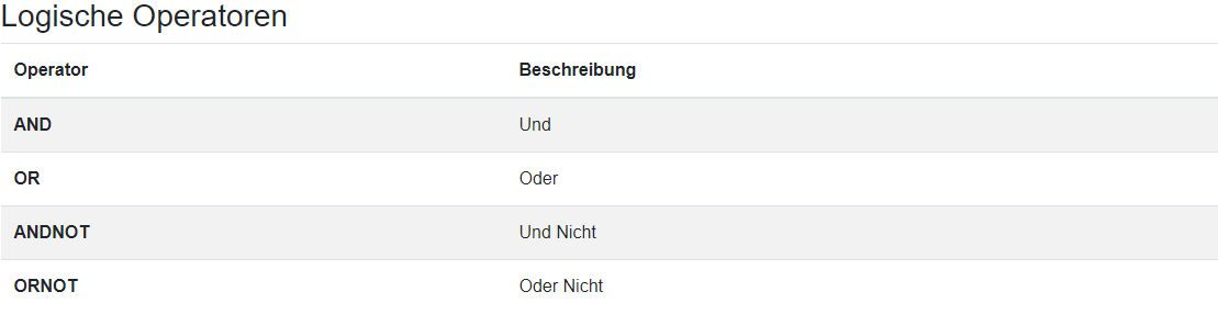

Um nach Eigenschaften der Modelle zu filtern, kann eine Kombination aus logischen und relationalen Operatoren genutzt werden. Die Abgrenzung zwischen den logischen Operatoren wird darüber hinaus durch Klammern erreicht.
Folgender Eintrag filtert beim Kunden entweder nach 'Hans Wurst' oder nach 'Peter Wurst'
http://domain:port/api/Customers?filter=(FirstName EQ 'Hans' OR FirstName EQ 'Peter') AND LastName EQ 'Wurst'
Abbildung 15.11: API Relationale Operatoren
Abbildung 15.12: API Logische Operatoren
