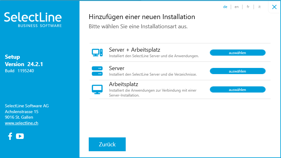

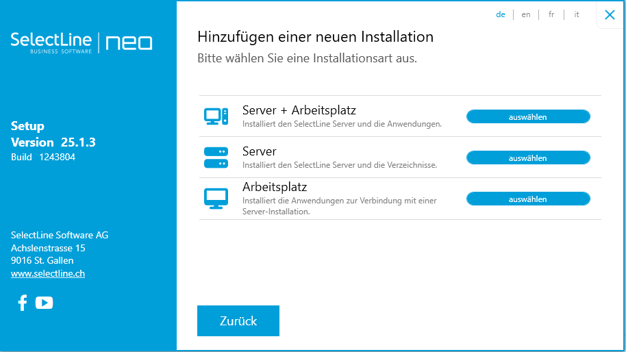

Zur ersten Installation des SelectLine Servers öffnen Sie das von uns zur Verfügung gestellte Setup. Nach einem Klick auf „Neue Installation hinzufügen“ öffnet sich eine Auswahl der Installationsart:
Abbildung 2.7: Setup Server
Für eine Einzelplatzinstallation, wo sowohl die SelectLine Programme, als auch der SQL Server zusammen mit dem SelectLine Server installiert werden soll, klicken Sie „Server + Arbeitsplatz“.
Möchten Sie den SelectLine Server auf einer eigenständigen Maschine installieren, wählen Sie „Server“ aus.
Bei der Option „Arbeitsplatz“ ist der Server nicht enthalten. Hier werden lediglich die Anwendungen (z.B. Auftrag und Rechnungswesen) installiert, die sich mit dem Server verbinden.
Wählen Sie z.B. „Server + Arbeitsplatz“.

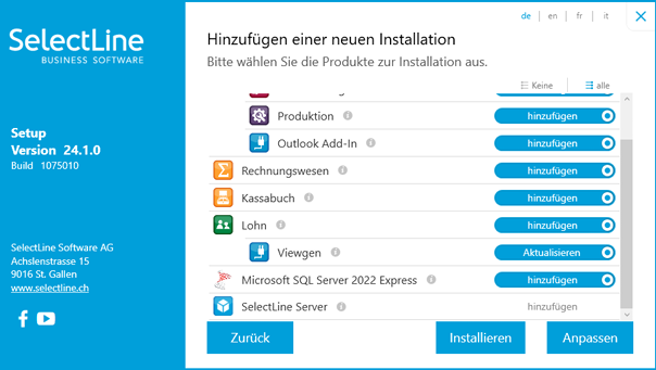

Abbildung 2.8: Setup Server
Der SelectLine Server lässt sich hier nicht abwählen und wird immer mit installiert. Über „Anpassen“ können Sie vor der Installation z.B. den Installationsordner ändern.
Klicken Sie auf Installieren.

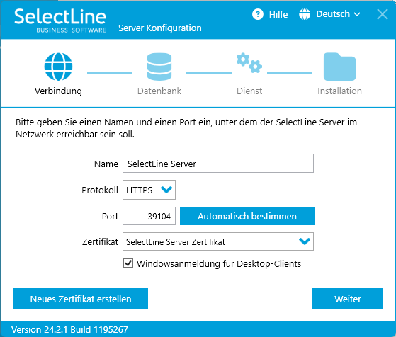

Vergeben Sie hier einen Namen. Dieser Name wird benutzt für den Windows-Dienst, welcher vom Konfigurator erzeugt wird. Es empfiehlt sich einen eindeutigen Namen zu vergeben, wenn auf der Maschine mehrere Server installiert werden sollten. Je SelectLine Server wird ein separater SQL Server benötigt.
Die Kommunikation der Anwendungen mit dem Server erfolgt per HTTP(S)-Protokoll. Sie können zwischen HTTP und HTTPS wählen. Auf Maschinen, die auch von aussen erreichbar sind, sollten Sie sich für https entscheiden. Der Server möchte standardmässig die Kommunikation über den Port 39000 laufen lassen und schlägt diesen Port vor. Sie können hier eigene, noch nicht besetzte Ports vergeben.
Ein gültiges Zertifikat ist Voraussetzung für die Kommunikation über HTTPS. Wählen Sie möglichst ein offizielles und gültiges Zertifikat für Ihre Domäne aus.
Über „Neues Zertifikat erstellen“ können Sie ein selbstsigniertes Zertifikat vom Konfigurator erstellen lassen. Wir empfehlen dies nur für Testinstallationen zu verwenden.
Mit der aktivierten Checkbox „Windowsanmeldung für Desktop-Clients“ definieren Sie, ob eine dialoglose Anmeldung in den mitinstallierten Programmen erfolgen soll.

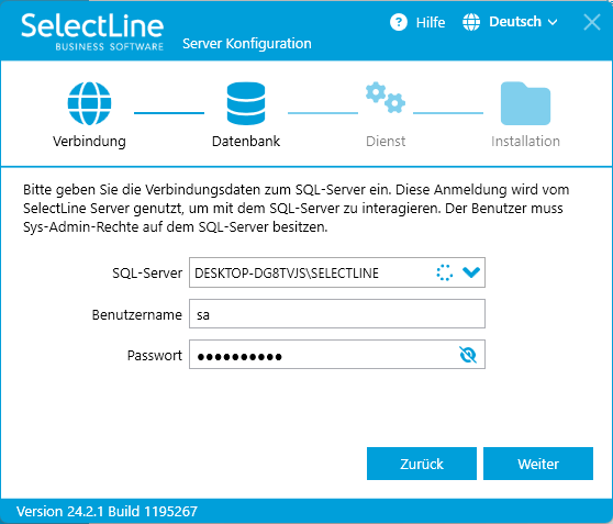

Auswahl der Datenbankverbindung
Wählen Sie auf der zweiten Seite den SQL Server aus auf dem der SelectLine Server die eigenen Datenbanken installieren soll. Der SQL Server muss von allen darauf zugreifenden Rechnern aus erreichbar sein. Die Angabe (local) vor einem SQL Server sollte nur bei einer Einzelplatzinstallation gewählt werden.
Geben Sie Benutzername und Passwort des SQL Server Administrators ein, welcher Sys-Admin Rechte besitzt.
Abbildung 2.10: Konfiguration Server

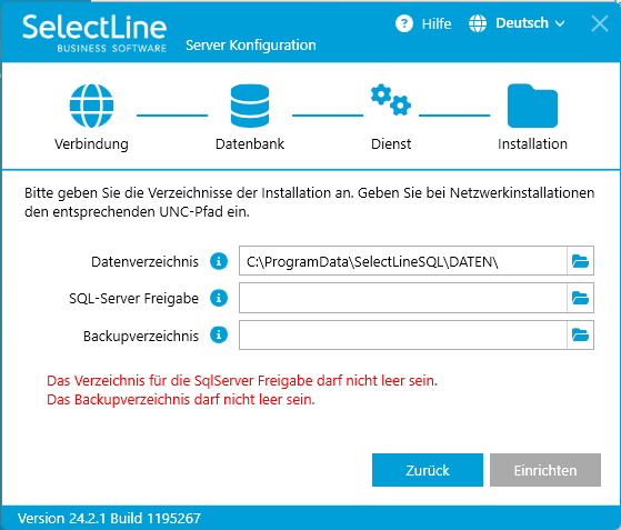

Verzeichnisangabe
Auf der vorletzten Seite werden Sie nach dem Daten-, SQL Server-Freigabe- und Backupverzeichnis gefragt.
Sowohl das Daten- als auch das SQL-Server-Freigabe Verzeichnis müssen so konfiguriert sein, dass alle Clients darauf zugreifen können. Es empfiehlt sich daher bei einer Mehrplatzinstallation, dass im Server Konfigurator die Verzeichnisse als UNC Pfad angegeben werden.
Das Backupverzeichnis wird nur vom SelectLine Server benutzt und muss dafür erreichbar sein.

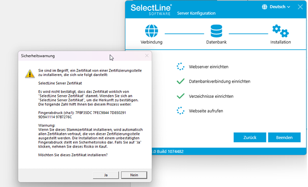

Zertifikatsinstallation
Auf der letzten Seite werden Sie bei Auswahl des Protokolls „HTTPS“ ggf. gefragt, ob das erstellte Zertifikat installiert werden soll. Bitte klicken Sie hier auf „Ja“. Im Anschluss wird der Server eingerichtet und die Administrationsseite öffnet sich in Ihrem Standardbrowser.

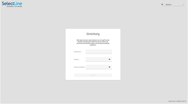

Nach erfolgreicher Reorganisation werden Sie aufgefordert einen Server-Administrator anzulegen. Vergeben Sie Benutzernamen und Passwort und merken Sie sich die Zugangsdaten.
Abbildung 2.13: Server Einrichten
Das Passwort muss aus mindestens 8 Zeichen bestehen und mindestens 1 Buchstaben, 1 Zahl und 1 Sonderzeichen enthalten.
Melden Sie sich im Anschluss im Anmeldebildschirm an.

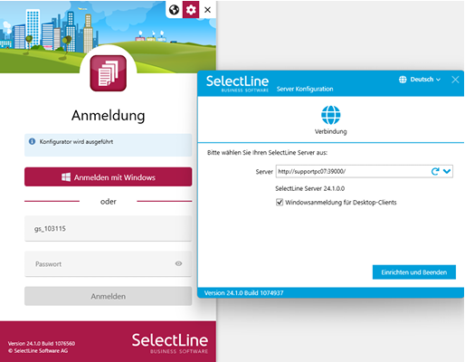

Beim erstmaligen Start eines SelectLine Programms, welches über das SelectLine Setup installiert wird, indem der SelectLine Server nicht vorhanden ist, öffnet sich ein Dialog zur Konfiguration der Verbindung.
Abbildung 2.15: Verbindung Client

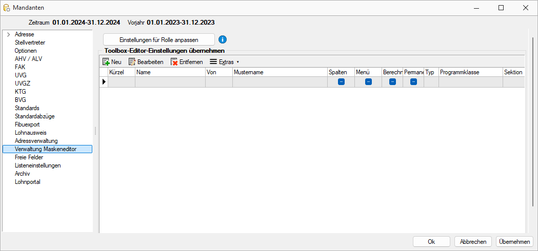

Spalten und Maskeneinstellungen für Rollen anpassen
In den Mandanteneinstellungen unter Verwaltung Toolbox-Editor / Maskeneditor können Sie sich als Rolle in der jeweiligen Anwendung ausgeben. Sie erkennen im unteren Bereich der Anwendung, dass die Masken- und Spalteneinstellungen von der ausgewählten Rolle übernommen werden.
Wichtig: In dem aktivierten Modus werden Datensätze, die angelegt oder bearbeitet werden trotzdem mit dem angemeldeten Benutzer als Kürzel versehen.
Abbildung 2.16: Einstellung für Rolle anpassen

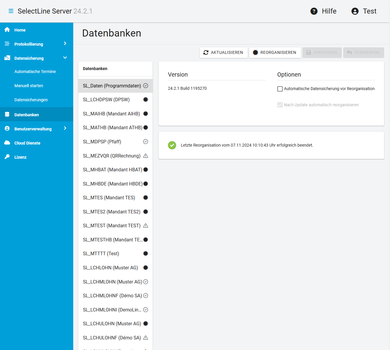

Datenbanken
Auf dieser Seite stehen Ihnen alle von SelectLine angelegten Datenbanken zur Verfügung. Sie können dort je Datenbank konfigurieren, ob eine automatische Reorganisation des Mandanten nach Update erfolgen soll und ob davor eine Datensicherung erstellt werden soll. Auch ist es möglich den Reorganisationsstatus einzusehen und eine manuelle Reorganisation auszulösen.

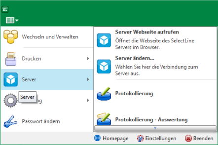

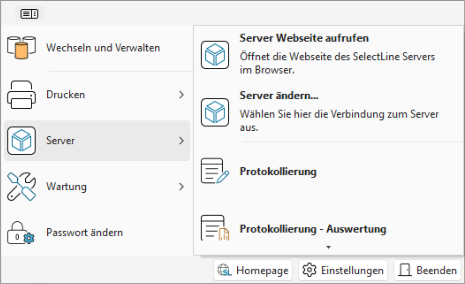

Aufruf des Servers aus den SelectLine Programmen
Über das Applikationsmenü / Server können Sie in jedem SelectLine Programm zum Einen die Verbindung zum Server ändern oder die Server-Website direkt aufrufen.
Abbildung 2.17: Applikationsmenü Server
