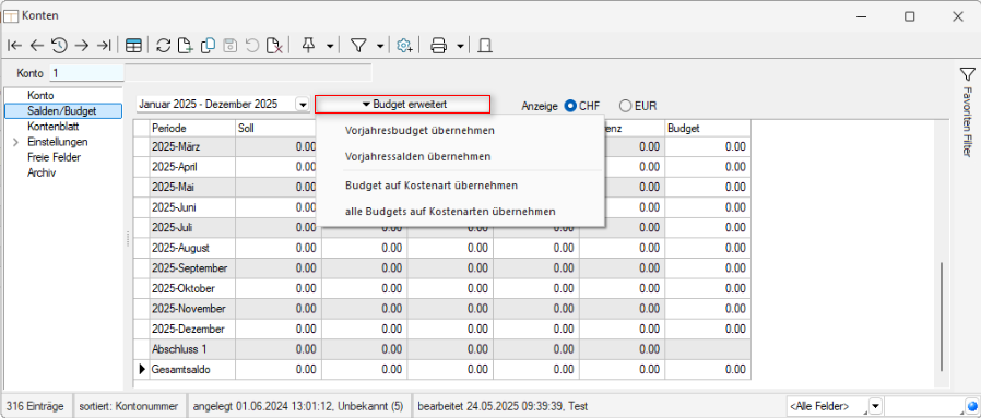

Verteiltes Budget
Für Kostenartkonten kann das Budget je betreffende Kostenstelle/-träger unter Stammdaten / Konten / Salden / Budget / Budget erweitert verteilt werden.
Abbildung 15.701: Konten Budget erweitert
Anlegen - Aus der Liste der Kostenstellen/-träger wird die Entsprechende markiert und übernommen.
In der Periodenübersicht (rechts) ist das Feld Budget jetzt editierbar - tragen Sie die Budgets je Monat oder als Gesamtbetrag ein.
Mit dem Anlegen einer/s weiteren Kostenstelle/-trägers wird die Periodenübersicht für diese/n zur Eingabe zur Verfügung gestellt.
In der Kostenstellen/-trägerübersicht (links) kann durch aktivieren der Zeilen die Ansicht zwischen den Einzelnen und Gesamtbudget gewechselt werden.
Übernahme - Mit einem Bewertungsfaktor kann das Budget der/s aktiven Kostenstelle/-trägers aus dem Vorjahr übernommen werden.
