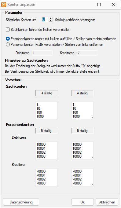

Die Funktionen des Kontoänderungsassistenten wurden in der Version 25.4 grundlegend überarbeitet. Ein neu gestalteter Dialog sorgt für mehr Transparenz bei der Anpassung der Kontenstelligkeit. Darüber hinaus ist es möglich, den Produktivmandanten mit dem Vorlagemandanten zu aktualisieren, ohne die Kontenstelligkeit im Vorlagemandanten anpassen zu müssen. Dadurch entfällt die bisher notwendige Anpassungen zum Jahreswechsel.
Neuer Dialog zur Anpassung der Kontenstelligkeit
Der neue Eingabedialog zur Kontenstelligkeit bietet Ihnen die Möglichkeit, sowohl die Länge der Sach- als auch der Personenkonten individuell festzulegen. Zusätzlich können Sie optional die Kostenarten anpassen. Mit dem Parameter Neue Sachkontenlänge legen Sie fest, wie viele Stellen die Sachkonten nach der Aktualisierung haben sollen. Beachten Sie, dass mindestens vier Stellen erforderlich sind.
Bei der Anpassung der Personenkonten können Sie das Konto wahlweise mit Nullen auffüllen oder ein Präfix voranstellen. Die Präfix-Option empfiehlt sich insbesondere, wenn Debitoren oder Kreditoren ausserhalb des vorgesehenen Nummernkreises angelegt wurden.
Mit der Checkbox Kostenarten anpassen können Sie entscheiden, ob die Kostenarten ebenfalls angepasst werden sollen. Ist im Mandanten definiert, dass die Kostenarten den Sachkontennummern entsprechen, empfiehlt sich die Aktivierung dieser Option.
Vor jeder Anpassung der Kontenstelligkeit wird empfohlen, eine Datensicherung durchzuführen.
Abbildung 15.986: Konten anpassen
