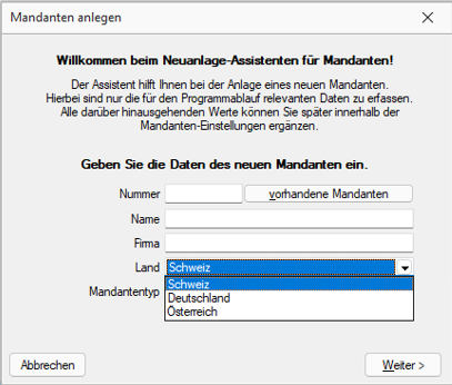

Mandant Neu
Über Applikationsmenü / Wechseln und Verwalten / Neu können Sie einen Mandanten neu anlegen.
Abbildung 15.1704: Dialog neuer Mandant
Mandantennummer, Name und Firma - Die Mandantennummer kann aus maximal 6 Zeichen bestehen. Aus diesen Zeichen wird der Windows-Verzeichnisname gebildet. Es sind nur Grossbuchstaben, Ziffern und der Unterstrich ”_” zugelassen.
Im Programm SelectLine Rechnungswesen haben Sie an dieser Stelle die Möglichkeit, über den Schalter
und der Aktivierung der Option
im Fenster Mandantenauswahl, einen bereits für andere Programme vorhandenen Mandanten auszuwählen.
Land - Für das Mandantenland können Sie wählen zwischen Deutschland, Österreich und Schweiz.

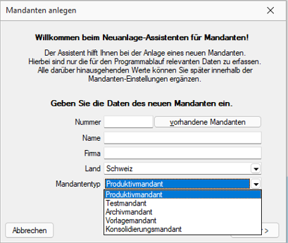

Mandantentyp - Wählen Sie hier den gewünschten Mandantentyp.
Abbildung 15.1705: Dialog neuer Mandant
Konsolidierungsmandant - Bei der Festlegung auf diesen Mandantentyp erscheint die nachfolgende Meldung
Abbildung 15.1706: Warnung Konsolidierungsmandant
Die Konsolidierung kann direkt beim Erstellen des Mandanten entschieden werden und ist im Rechnungswesen Platin integriert und kein eigenes Modul.
Dieser Mandant nimmt dann alle Werte der zusammenfassenden Mandanten in verschiedenen Buchungskreisen für einen konsolidierten Abschluss auf.
Für einen konsolidierten Mandanten gibt es beim Jahreswechsel
keine Saldenübernahme.
Des Weiteren ist auch keine OP-Verwaltung und Kostenstellenrechnung möglich.
