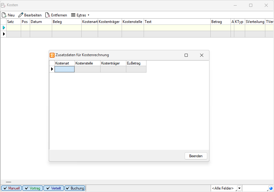

Zusatzdaten für Kostenrechnung
Über das Kontextmenü (rechte Maustaste) erreichen Sie über Zusatzdaten eingeben, den o.g. Dialog. Hier haben sie die Möglichkeit, Werte in Extrafelder der Kosten-Tabelle zu erfassen.
Sind Extrafelder vorhanden, erscheint der entsprechende Dialog auch als Folgedialog beim manuellen Buchen.
Hinweis: In den Einstellungen zur Buchungsmaske kann per Checkbox festgelegt werden, dass sich die Anzeige automatisch mit der Eingabemaske zum Dialogbuchen öffnet und schliesst.

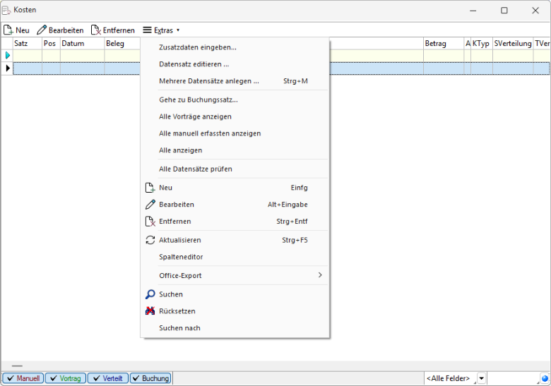

Zusatztext - Des Weiteren können Sie über das Kontextmenü (oder rechte Maustaste) für jeden einzelnen Kostendatensatz einen Zusatztext für weitere Informationen hinterlegen (Zusatzdaten eingeben...). Sie haben die Möglichkeit, Werte in Extrafeldern der Kostentabelle zu erfassen. Sind Extrafelder vorhanden, erscheint der entsprechende Dialog auch als Folgedialog beim manuellen Buchen.
Abbildung 15.362: Kostentabelle
Ebenfalls über das Kontextmenü können Sie sich die Tabelle vorgefiltert nach Vorträgen oder manuell erfassten Kosten anzeigen lassen. Anhand der farblichen Gestaltung der Legende ist auch auf den ersten Blick ersichtlich wie welcher Kostensatz entstanden ist:
  • grün - Vorträge
  • rot - manuell erfasste Kosten
  • schwarz - automatisch erstellte Kosten (aus Buchungen)
  • blau - verteilte Kosten.
