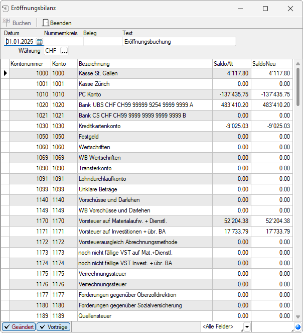

Für das erste, mit dem SelectLine Rechnungswesen gebuchte, Geschäftsjahr eines Mandanten erfassen Sie die Saldovortragsbuchungen der Bilanzkonten über Buchen / Eröffnungsbilanz als Eröffnungsbuchungen.
Abbildung 15.1201: Eröffnungsbilanz
Im Tabellenbereich werden Ihnen alle Bilanzkonten aufgelistet. Über die Spalte legen Sie den Anfangsbestand des jeweiligen Kontos fest. Haben Sie alle Ihre Eingaben getroffen, verbuchen Sie die Eröffnungssalden über den Schalter . Erst dann werden die entsprechenden Saldovortragsbuchungen zum angegebenen Datum, mit dem hier hinterlegten Beleg und Buchungstext erstellt und können über die Dialogbuchenmaske eingesehen werden.
Hinweis: Die Angaben können nicht zwischengespeichert werden, d.h. wenn Sie den Dialog schliessen, ohne zu verbuchen, gehen die bereits eingegebenen Salden verloren.
Die Saldenvorträge können beliebig oft angepasst und verbucht werden. Es wird immer die Differenz zwischen (aktueller Eröffnungsbestand) und (neuer Eröffnungsbestand) ermittelt und gebucht. Vor dem Buchen wird geprüft, ob die veränderte Eröffnungsbilanz ausgeglichen ist. Ist dies nicht der Fall, erhalten Sie einen entsprechenden Hinweis. Sie können die Verarbeitung dann abbrechen oder trotzdem fortsetzen, da es durchaus möglich ist, dass die endgültigen Werte erst später feststehen und dann nachgetragen bzw. aktualisiert werden sollen.
