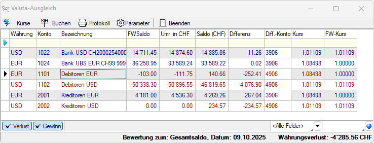

Valuten-Liste
Aufgelistet sind alle Konten mit Fremdwährungssalden.
Abbildung 15.522: Valuta-Ausgleich
Aus der Liste der Konten gelangen Sie bei markiertem Konto über oder Doppelklick in folgendes Fenster.
Abbildung 15.523: Valuta-Ausgleich
Hier geben Sie ggf. den Kurs für die Umbewertung ein. Bei gesetzter Option übernimmt den Kurs auch in die Stammdaten. Wurde der Kurs geändert, erscheint für das selektierte Konto im Listenfeld Differenz die ermittelte Differenz. Im Listenfeld Diff-Konto ist das Ertrags- oder Aufwandskonto einzutragen bzw. das Vorschlagskonto aus den Stammdaten beizubehalten oder ggf. zu ändern.
Beschreibung der Spalten
  • Das Feld FWSaldo zeigt den aktuellen Saldo zu diesem Konto in der geführten Fremdwährung.
  • Die Spalte Umr.in CHF zeigt den CHF-Wert nach dem aktuellen Kurs.
  • In der Spalte Saldo (CHF) wird der CHF-Saldo nach altem Kurs angezeigt.
  • Die Differenz wird aus den Feldern Umr.in CHF und Saldo (CHF) errechnet.
  • Im rechten Teil der Tabelle wird Ihnen im Feld FW-Kurs der aktuelle CHF-Kurs zu dieser Fremdwährung angezeigt.
