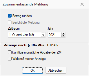

Zusammenfassende Meldung
Dem Bundesamt für Finanzen für Deutschland oder Statistik Austria für Österreich ist bis zum 10. Tag nach Ablauf jedes Quartals, in dem innergemeinschaftliche Warenlieferungen (Intrastat) erfolgten, eine zusammenfassende Meldung nach amtlich vorgeschriebenen Vordruck abzugeben.
Es ist nur eine quartalsweise Übertragung der Zusammenfassenden Meldung möglich.

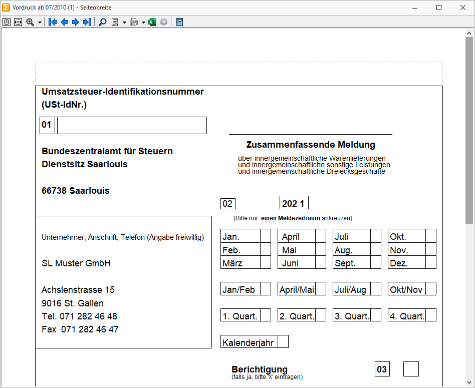

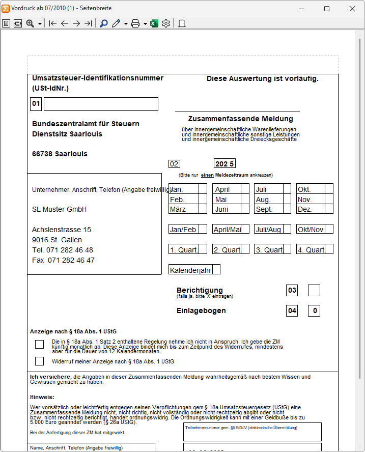

Unter Auswertungen / Zusammenfassende Meldung / Zusammenfassende Meldung (DE) finden Sie folgende Positionen:
  • Elektronische Übertragung (Elster)
  • Vordruck
  • Liste mit Protokoll
