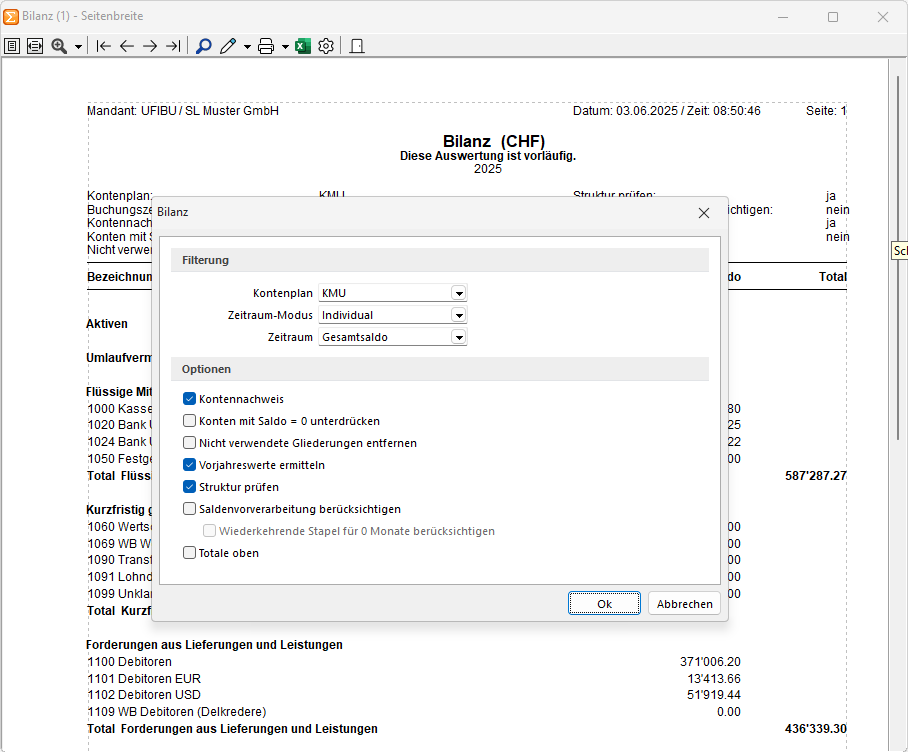

Bilanz
Die Bilanz unter Auswertungen / Jahresauswertungen / Bilanz gibt Ihnen Auskunft über die Mittelherkunft und Mittelverwendung des Unternehmenskapitals wieder. Die Bilanz ist eine kurzgefasste Gegenüberstellung von Vermögen und Schulden in Kontenform.
Abbildung 15.1287: Bilanz
Buchungsstapel unter Buchen / Stapelbuchen können vor dem eigentlichen Verarbeiten vorverarbeitet werden (siehe Abschnitt Stapelbuchen). Je nach gewähltem Zeitraum-Modus können wiederkehrende Buchungsstapel periodenweise in die Berechnung einbezogen werden.
Währung - Arbeiten Sie mit verschiedenen Währungen können Sie eine separate Bilanz je Fremdwährung erstellen. Bei der Ausgabe in Mandantenwährung werden Ihre Salden in Fremdwährung entsprechend bewertet.

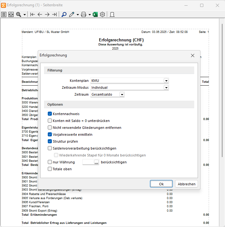

Erfolgsrechnung
Die Erfolgsrechnung unter Auswertungen / Jahresauswertungen / Erfolgsrechnung ist neben der Bilanz ein wesentlicher Teil des Jahresabschlusses. Sie stellt Erträge und Aufwendungen eines bestimmten Zeitraumes gegenüber und weist dadurch die Art, Höhe und Quellen des unternehmerischen Erfolges aus.
Abbildung 15.1288: Erfolgsrechnung

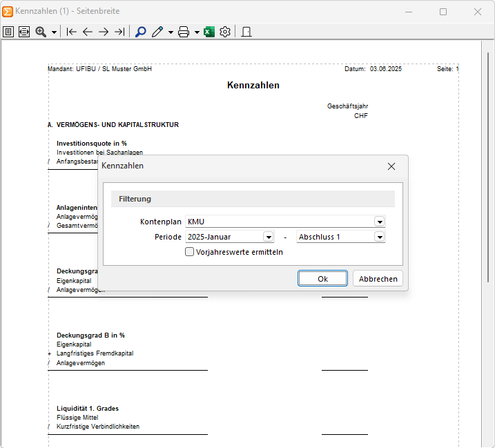

Kennzahlen
Als Hilfsmittel für die Beurteilung und Quantifizierung Ihres Unternehmens steht ihnen unter Auswertungen / Jahresauswertungen / Kennzahlen eine Auswertung zur Verfügung, in welcher ausgewählte betriebswirtschaftliche Kennzahlen berechnet werden. Die Datenerhebung basiert auf den Einstellungen im gewählten Kontenplan (siehe Abschnitt Kontenplan). Standardmässig erhalten Sie eine Übersicht über alle im jeweiligen Kontenplan von uns mitgelieferten Kennzahlen. Die Auswertung kann beliebig, (siehe Abschnitt Kennzahlen im Kontenplan) beschrieben, erweitert werden.
Die Anzeige kann periodenweise eingeschränkt werden. Zusätzlich zu den aktuellen Werten können für Vergleichszwecke auch die Vorjahreswerte ermittelt werden.
Abbildung 15.1289: Kennzahlen
Hinweis: Um eine Übersicht darüber zu erhalten, aus welchen Zuordnungen im Kontenplan sich die angezeigten Werte zusammensetzen wählen Sie die Druckvorlage ”Kontennachweis” aus.
