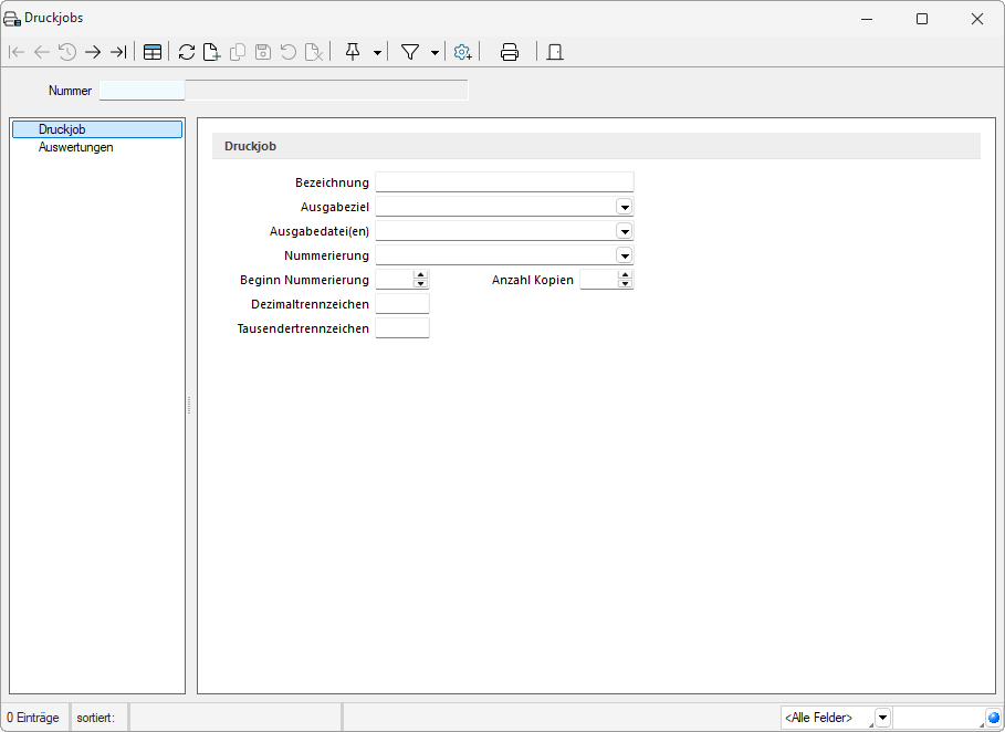

Es ist möglich, mehrere vorkonfigurierte Auswertungen in einem Druckjob unter Auswertungen / Druckjobs zusammenzufassen.
Jeder vorhandene Druckjob steht als Untermenü zu Druckjobs zur Verfügung.
Abbildung 15.1692: Druckjob
Nummer - ist das Schlüsselfeld der Druckjobs.
Angaben und Festlegungen zu Druckjobs werden auf mehreren Seiten erfasst.
Seite Druckjob
Bezeichnung - Wählen Sie eine aussagefähige Bezeichnung. Sie bezeichnet auch den Untermenüeintrag.
Ausgabeziel - Für den kompletten Druckjob kann ein übliches Ausgabeziel festgelegt werden.
Ausgabedatei(en) - Auswahl der zu verwendenden Ausgabedatei.
Nummerierung - Die Nummerierung kann fortlaufend über alle enthaltenen Auswertungen erfolgen oder für jede Auswertung einzeln.
Beginn Nummerierung - Tragen Sie hier den Startwert ein.
Anzahl Kopien - Tragen Sie hier die Anzahl der Kopien ein.
Separatoren - Hier können, abweichend von den Mandanteneinstellungen, Dezimal- und Tausendertrennzeichen für den Druckjob festgelegt werden. Im Formulareditor können für einzelne  Druckvorlagen geltende Trennzeichen eingestellt werden.

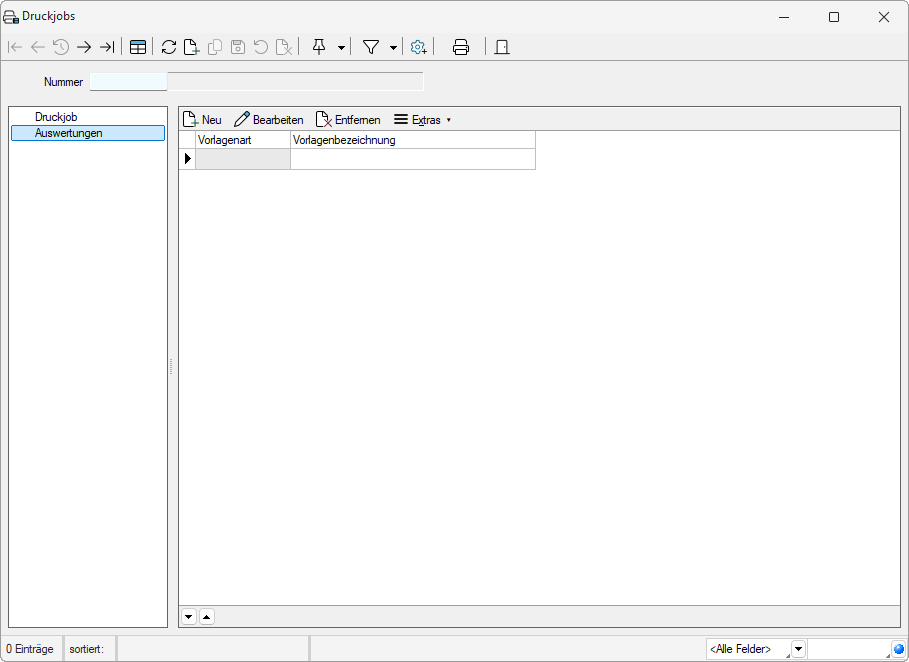

Seite Auswertungen
Abbildung 15.1693: Druckjob Auswertungen
- Die möglichen Auswertungen stehen Ihnen in einer Auswahlliste zur Verfügung. Jede Auswertung ist einzeln zu übernehmen.
- Zu jeder Auswertung werden die bekannten Bereichsdialogs-Angaben erfasst.
- Zugeordnete Auswertungen können wieder entfernt werden.

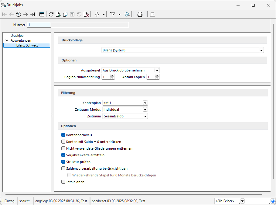

Druckvorlage
Wählen Sie das gewünschte Formular aus.
Optionen
Ausgabeziel - Es kann das Ausgabeziel aus dem Druckjob übernommen oder für jede Auswertung ein spezielles Ausgabeziel festgelegt werden.
Parameter - Die Parameter können je Auswertung verschieden sein.
Auf der Seite Auswertungen findet die Zuordnung der gewünschten Druckvorlagen statt. Über die selectlinetypische Menüleiste können die Vorlagen angelegt, bearbeitet und wieder entfernt werden.
Auswertungsparameter
In den Parametern wählen Sie zuerst die gewünschte Druckvorlage aus, mit welcher die Ausgabe erfolgen soll. Unter den Optionen können Sie eine, von den Standardeinstellungen des Druckjobs abweichende, Nummerierung und Ausgabeziel festlegen. Mit Hilfe der für die jeweiligen Auswertung typischen Einstellungsparameter legen Sie u.a. den auszuwertenden Zeitraum und den zu berücksichtigenden Kontenbereich fest.
Drucken
Haben Sie alle Angaben getroffen, kann der Druckjob jederzeit über das Drucksymbol oder den separaten Menüpunkt ausgeführt werden.
Abbildung 15.1694: Auswertungsparameter
Hinweis: Für die Einstellung des Zeitraums bedeutet Aus Druckjob übernehmen, dass vor dem Druck der Zeitraum noch einmal per separatem Dialog abgefragt wird.
