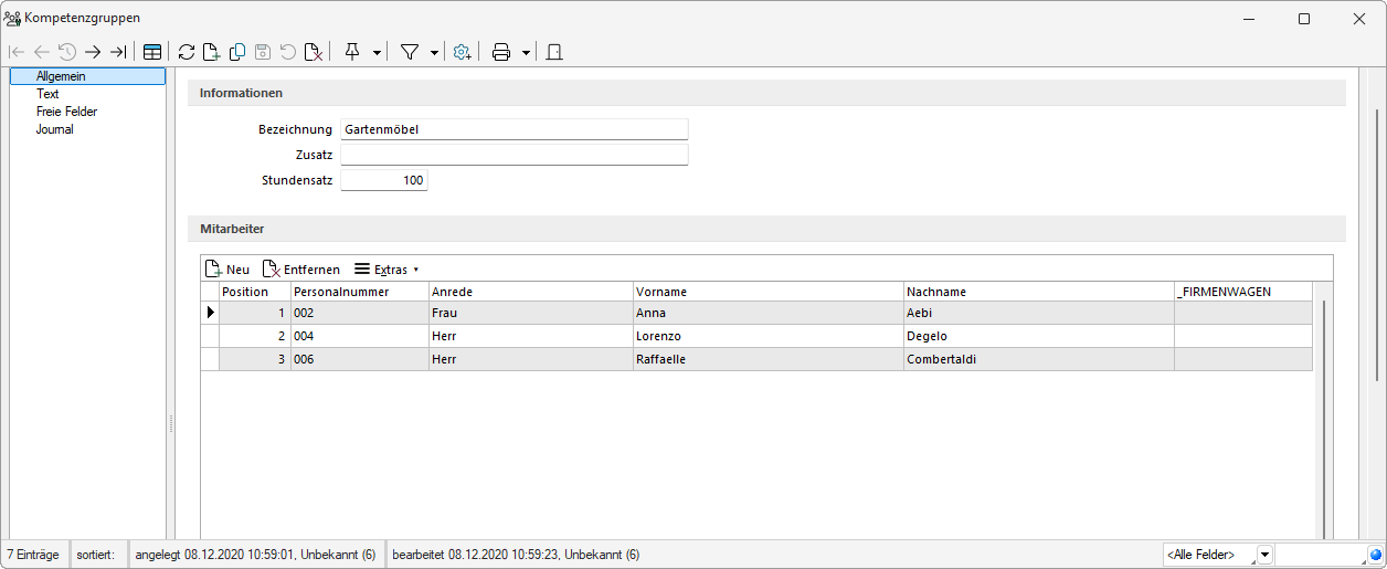

Um Arbeitsschritten im Fertigungsauftrag Mitarbeitern zuordnen zu können, definieren Sie unter Produktion / Produktionsplanung / Kompetenzgruppen eine Kompetenzgruppe..

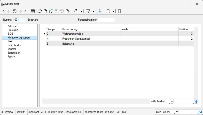

Jeder Kompetenzgruppe können unter Produktion / Produktionsplanung / Kompetenzgruppen beliebig viele Mitarbeiter zugeordnet werden.
Abbildung 15.710: Kompetenzgruppen
Abbildung 15.711: Stammdaten Mitarbeiter Kompetenzgruppen
Seite Allgemein
Informationen
Mitarbeiter können in mehreren Kompetenzgruppen vorhanden sein. Über die Position kann festlegen werden, in welcher Reihenfolge die Einplanung der Mitarbeiter aus einer Gruppe erfolgen soll. Die Position kann über die beiden Pfeile am unteren Rand der Liste geändert werden. Bei einer späteren Planung über die Produktionssteuerung wird die Verfügbarkeit der Mitarbeiter anhand dieser Reihenfolge ermittelt. Ein Mitarbeiter, der z.B. nur für Vertretungen in einer Gruppe enthalten ist, sollte also möglichst weit unten eingeordnet werden, um seltener über diese Gruppe verplant zu werden.
Der Stundensatz dient der späteren Fertigungskostenberechnung in den Fertigungslisten. Dieses Feld ist mit einem eigenen Nutzerrecht versehen, über welches die Anzeige im Dialog und im Formular für den Nutzer gesteuert werden kann.
Mitarbeiter
Die Stammdaten der Mitarbeiter wurden um eine neue Seite Kompetenzgruppen erweitert, in denen alle Kompetenzgruppen aufgelistet werden, in denen der Mitarbeiter enthalten ist.
Ausserdem stehen Ihnen hier wie in anderen Stammmasken weitere Eingabeseiten zur Verfügung:
