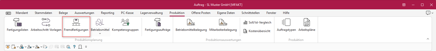

Um die Nutzung der Fremdfertigung so komfortabel wie möglich zu gestalten, können Sie über den Button Fremdfertigungen im Bereich Produktion, Vorlagen für die spätere Nutzung im Fertigungsauftrag erstellen.

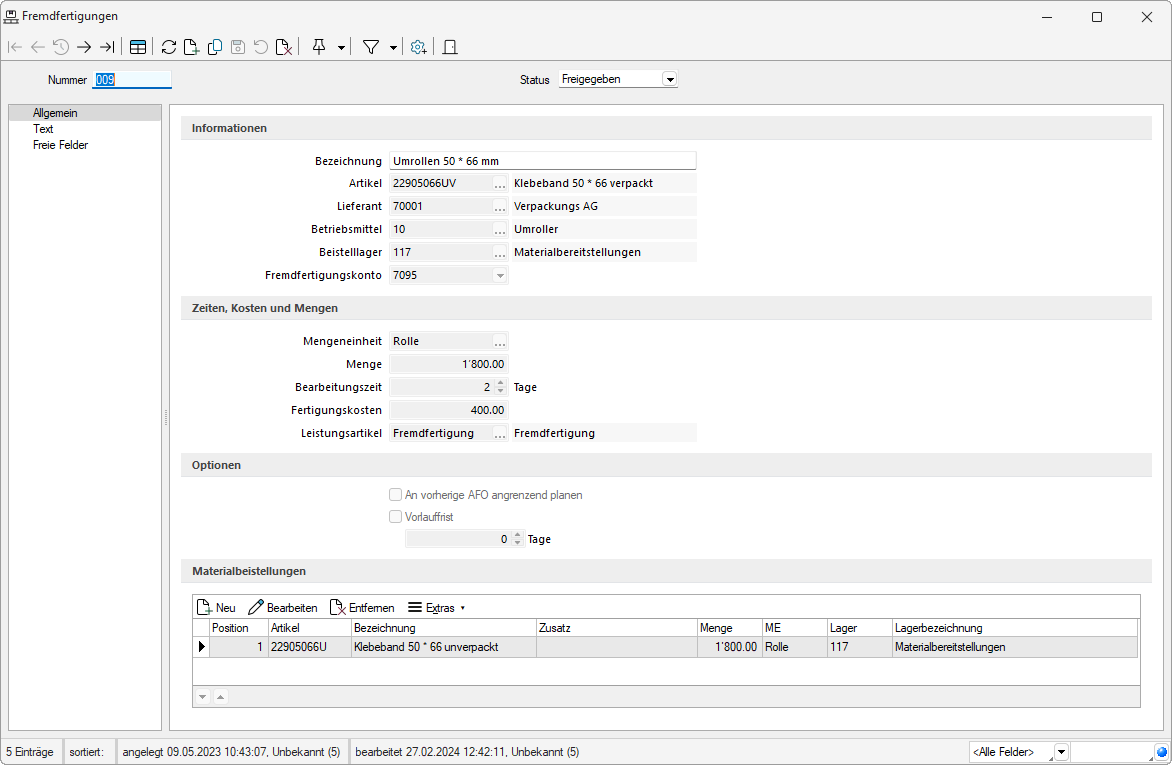

In dem Dialog Fremdfertigungen können Sie alle Daten wie Lieferanten, Bearbeitungszeit, Kosten sowie Materialbestellungen vorerfassen.
Abbildung 15.859: Fremdfertigungen
Die Daten für Betriebsmittel, Beistelllager und Fremdfertigungskonto können mit, in den Mandanteneinstellungen, hinterlegten Standardwerten gefüllt werden. In den Lieferantenstammdaten ist es auch möglich, ein eigenes Beistelllager für den ausgewählten Lieferanten als Standard zu hinterlegen (siehe Mandantenoptionen).

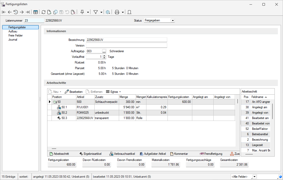

Sie können den Fremdfertigungsartikel über den Button zu einer Fertigungsliste oder zu einem Fertigungsauftrag hinzufügen.
Abbildung 15.861: Fertigungslisten mit Fremdfertigungen

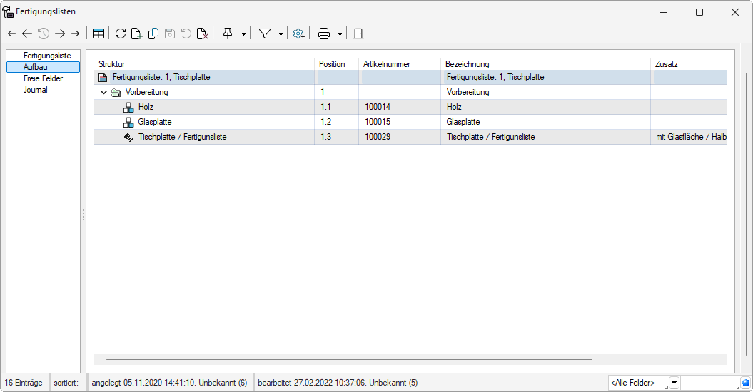

In der Fertigungsliste wird der Fremdfertigungsartikel als Verbrauchsartikel mit einem neuen Icon in den Schritt eingefügt, in dem er genutzt werden soll.
Abbildung 15.862: Fertigungslisten Aufbau
Im Fertigungsauftrag wird neben dem Fremdfertigungsartikel noch ein Fremdfertigungsschritt mit Beistellartikeln sowie dem fremdzufertigenden Artikel als Ergebnisartikel eingefügt. In dem Fremdfertigungsschritt können Sie nun noch die Kosten und Bearbeitungszeit aus der Vorlage anpassen, wenn Sie z.B. abweichende Mengen bestellen wollen.
