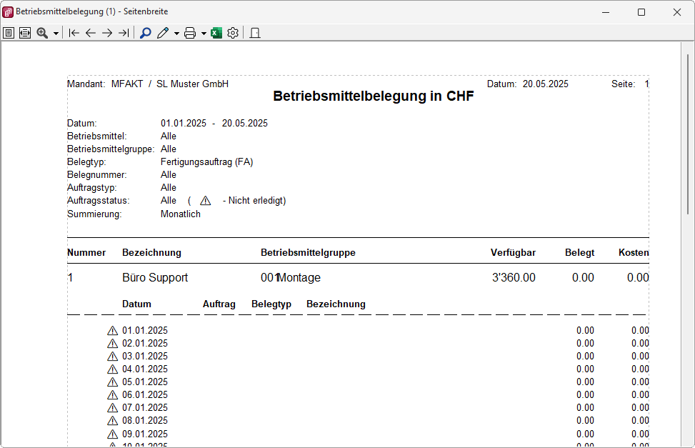

Im Auftrag können Sie unter Produktion / Produktionsauswertungen / Betriebsmittelbelegung die Informationen zur Betriebsmittelbelegung abrufen.
Abbildung 15.127: Betriebsmittelbelegung
Datumsfilterung
Wählen Sie den gewünschten Zeitraum.
Betriebsmittelfilterung
Wählen Sie die gewünschte Betriebsmittelgruppe oder das gewünschte Betriebsmittel.
Belegfilterung
Wählen Sie die gewünschten Kriterien.
  • Auftragstyp - Auswahl aus den vorhandenen Auftragstypen
  • Status - Alle - Erledigt - nicht erledigt
  • Fertigungsauftrag - Auswahl aus den vorhandenen, oder
  • Beleg- Auswahl aus den vorhandenen
Optionen
Das Summieren der Auswertung kann täglich, wöchentlich oder monatlich erfolgen.
Abbildung 15.128: Betriebsmittelbelegung
Druckvorlagen
Mit dem Platzhalter SummeVerfügbar in den Druckvorlagen kann der gesamte Zeitraum betrachtet werden, an denen Fertigungs- oder Werkaufträge auf der Maschine eingeplant sind. Es wird die gesamte verfügbare Zeit über den gewählten Zeitraum angezeigt.
