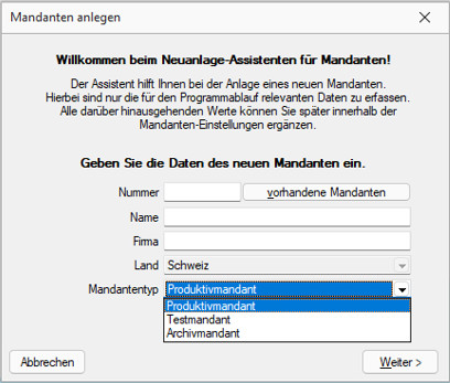

Mandant Neu
Über Applikationsmenü / Wechseln und Verwalten / Neu können Sie einen Mandanten neu anlegen.
Abbildung 15.502: Dialog neuer Mandant
Mandantennummer, Name und Firma - Die Mandantennummer kann aus maximal 6 Zeichen bestehen. Aus diesen Zeichen wird der Windows-Verzeichnisname gebildet. Es sind nur Grossbuchstaben, Ziffern und der Unterstrich ”_” zugelassen. Im Programm SelectLine Kassabuchhaben Sie an dieser Stelle die Möglichkeit, über den Schalter

Land - Für das Mandantenland können Sie wählen zwischen Deutschland, Österreich und Schweiz.
Mandantentyp - Wählen Sie hier den gewünschten Mandantentyp.
