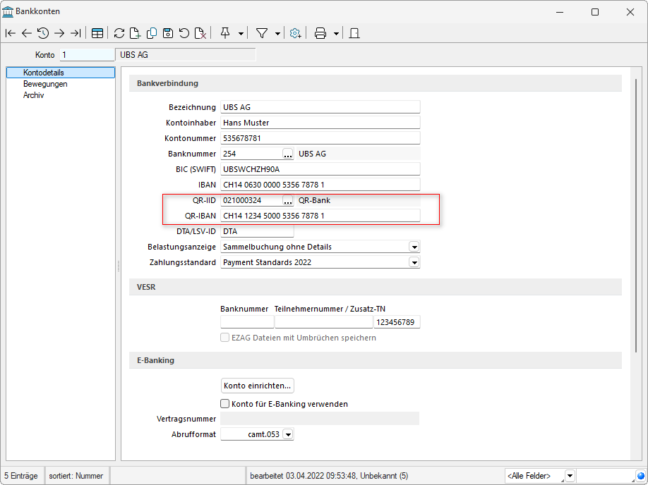

QR-Daten in SelectLine einfügen
Diese Daten werden eingefügt unter Stammdaten / Konstanten / Bankkonten / Kontodetails.
Abbildung 15.1386: Bankkonten
Jetzt sind Sie parat um QR-Rechnungen zu versenden. Es sind für den Ausdruck für QR-Rechnungen Systemvorlagen vorhanden.

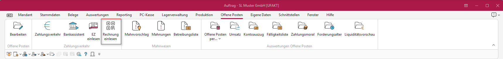

Unter Offene Posten / QR-Rechnung einlesen erhalten Sie eine Auflistung der möglichen QR-Rechnungen.

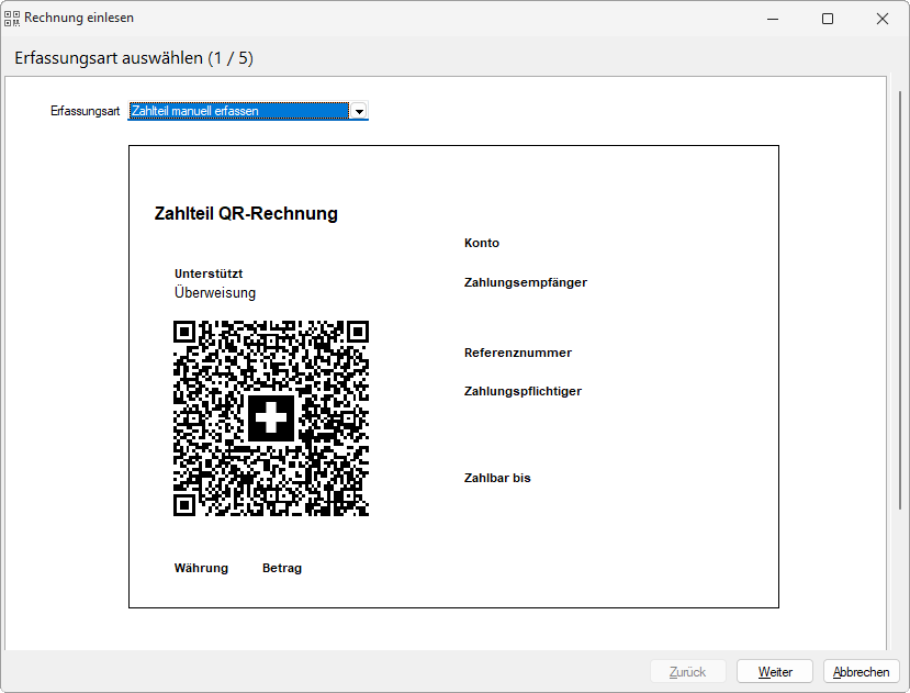

Unter QR-Rechnung erfassen (Ctrl+N) wählen Sie die gewünschte Erfassungsart.
  • Zahlung manuell erfassen
  • QR-Rechnung einscannen
Abbildung 15.1391: QR-Rechnung erfassen 1 / 5
Weitere Details hierzu finden Sie unter QR-Rechnung einlesen.

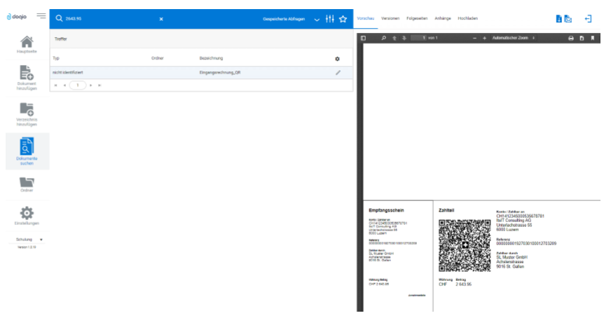

QR-Code Scannen – SelectLine Doqio
Scannen SelectLine Doqio
https://archiv.doqio.ch/archiv

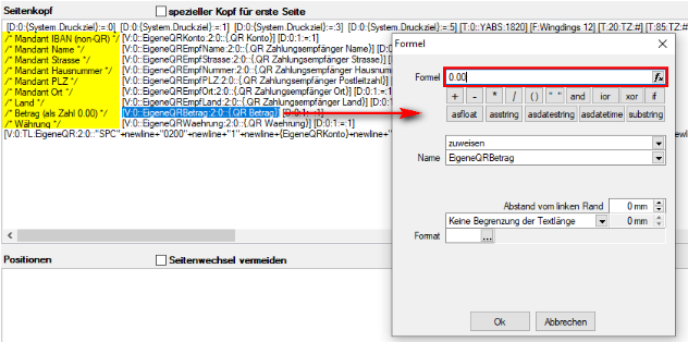

Es kann Situationen geben, in welchen die Standarddruckvorlage von SelectLine nicht für die Bedürfnisse ausreichen. Beispielsweise wenn im Zahlteil der QR-Rechnung kein Betrag, oder ein abweichender Betrag zum Beleg aufgelistet werden soll.
Für diese Fälle stellen wir Ihnen eine Druckvorlage zur Verfügung.
Druckvorlage für individuelle QR-Rechnung

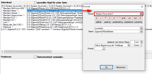

Der QR-Code der Druckvorlage ist als Formel vorbereitet um gewisse Informationen übersteuern zu können. Diese Informationen sind im Kopf der Druckvorlage (hier gelb markiert) ersichtlich. Wenn man beispielsweise eine QR-Rechnung mit Betrag «0.00 CHF» erzwingen möchte, muss man nur den Wert der dazugehörigen Formel anpassen. Auch weitere Felder können somit übersteuert und individuell befüllt werden.
QR-Rechnung Druckvorlage
Wichtig ist hierbei, dass die Beträge immer als Zahlen angegeben werden, das heisst ohne Formatierungen wie Tausender-Trennzeichen.
Alle anderen Platzhaltern sind Textfelder(string) und müssen daher mit Anführungszeichen (“ “) angegeben werden
Die Druckvorlage Rechnung (REC) finden Sie zum Download in Ihrem MySelect unter „Download / Tools / QR-Rechnung“.

Dieser Wunsch ist mit der anpassbaren Druckvorlage, welche wir in unserem Forumsbeitrag Werte / Betrag in QR-Rechnung individuell festlegen vorgestellt haben, möglich.
Die Formel um den Betrag zu errechnen sieht wie folgt aus, und muss im Kopf des Beleges ergänzt werden:
asfloat({.VESR Betrag Franken}+“.“+{.VESR Betrag Rappen})
Auch diese Druckvorlage haben wir bereits für Sie vorbereitet, Sie finden sie zum Download in Ihrem MySelect unter Download / Tools / QR-Rechnung.
Sie brauchen diese Druckvorlage nur noch herunterzuladen und in das Programm via Druckvorlagenverwaltung einzuschleusen.
