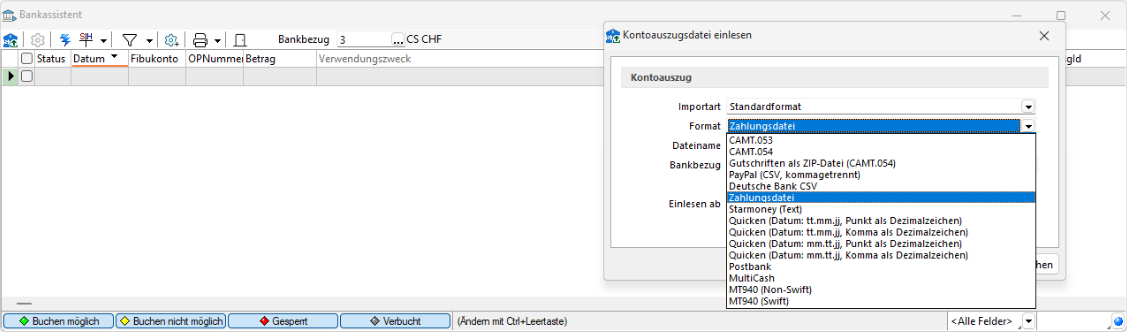

Importart - Die Daten der Kontoauszugsdatei werden mit dem Einlesen über Kontoauszug einlesen in die Positionstabelle des Bankassistent übertragen – komplett oder ab einem bestimmten Datum. Die Positionen werden einer Zuordnungsroutine – Zuordnung zu Fibu-Konto und OPs – unterzogen und je nach Erfolg gekennzeichnet.
Die Zuordnungsergebnisse können je Position kontrolliert und manuell bearbeitet werden.
Es können folgende Formate der Kontoauszugsdatei eingelesen werden:
  • Kontoauszug (camt.053)
  • ESR-Gutschriften (camt.054)
  • ESR-Gutschriften als ZIP-Datei (camt.054)
  • MT940 (Non-Swift)
  • MT940 (Swift)
  • MultiCash
  • Postbank
  • Quicken (diverse)
  • Starmoney (Text)
  • Zahlungsdatei
  • Deutsche Bank (CSV)
  • PayPal (CSV, kommagetrennt)
  • Zahlungsdatei ESR bzw. LSV (nur für Schweizer Mandanten)

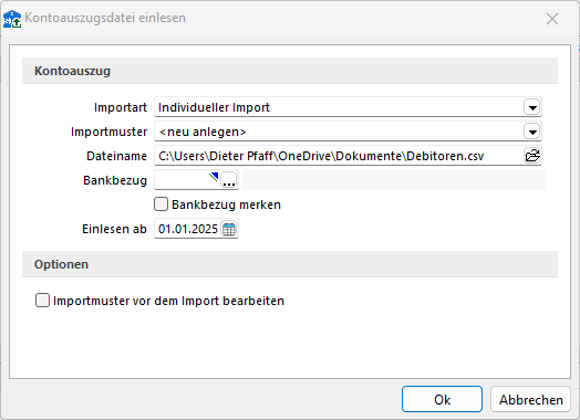

Individueller Import
Diese Funktionalität bietet Ihnen die Möglichkeit, Kontoauszüge aller Formate, die Ihnen als Text- oder XML-Datei zu Verfügung stehen, einzulesen.

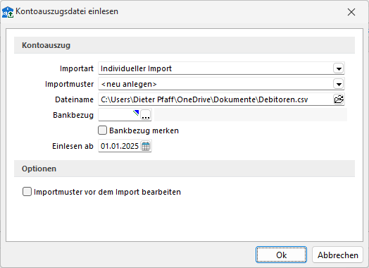

Mit der Auswahl Individueller Import stehen Ihnen alle Importmuster zur Verfügung, die speziell für den Bankassistenten erstellt wurden. Haben Sie bereits ein bestehendes Importmuster eingeschleust oder angelegt, so können Sie dieses auswählen.
Abbildung 15.1220: Kontoauszugsdatei einlesen

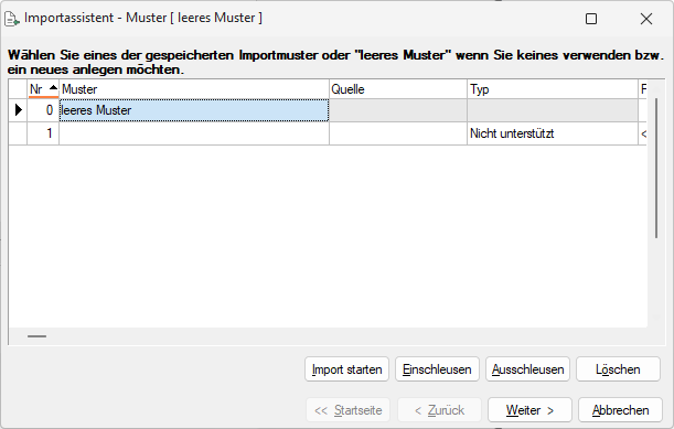

Existiert bisher kein Importmuster für den Bankassistenten, wird mit der Auswahl <neu anlegen> automatisch der Importassistent geöffnet, um die weitere Zuweisung der Importdatei zu allen Datenbankfeldern vorzunehmen.
Importassistent
Im Importassistenten wird zunächst zwischen den verfügbaren Dateitypen gewählt. Der Importmodus ist hierbei auf die Auswahl Neue Daten anhängen beschränkt. Beim Einlesen der Datei wird diese auf doppelte Positionen geprüft, um zu vermeiden, dass bereits verbuchte Positionen erneut eingelesen oder verändert werden.
Nach der Definition der Felder wird die Zuweisung der Quellfelder zu den Zielfeldern vorgenommen. Die Zielfelder sind dabei auf Felder eingeschränkt, die nicht automatisch durch eine Programmfunktion gefüllt werden. Über die Kalkulatorfunktionen haben Sie die Freiheit, komplexe Ausdrücke zu verwenden, die die Werte der Datei in den erwarteten Dateitypen umwandeln. Eine genauere Definition aller Syntaxelemente und wie sie zu verwenden sind, finden Sie u.a. in der Hilfe.
Abbildung 15.1221: Importassistent Tabellenfelder
Wurden alle Felder zugewiesen, kann das Importmuster gespeichert werden, so dass es beim nächsten Import wieder zur Verfügung steht.
Nach Bestätigung des Importassistenten werden die Datensätze im Bankassistenten eingelesen und verarbeitet. Alle hinterlegten Einstellungen der Suchtexte, der Kennzeichen und der Optionen zur OP-Ermittlung werden nach dem Import verwendet, um die Zuordnung der Kontenbewegungen vorzunehmen.

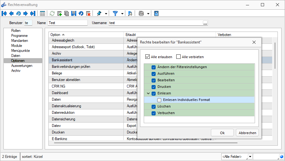

Hinweis:Ab Version 24.2 erfolgt die Rechteverwaltung über die SelectLine ServerBenutzerverwaltung.
Rechteverwaltung
In der Rechteverwaltung kann der individuelle Import optional für den Benutzer deaktiviert werden. Dazu gibt es unter Optionen / Bankassistent / Einlesen eine neue Unterkategorie. Wird dieses Recht entfernt, sehen Sie den Dialog Kontoauszug einlesen wie in den vorherigen Versionen vor der 22.1 ohne die zusätzliche Auswahl Individueller Import.
Abbildung 15.1222: Rechteverwaltung Einlesen individuelles Format
