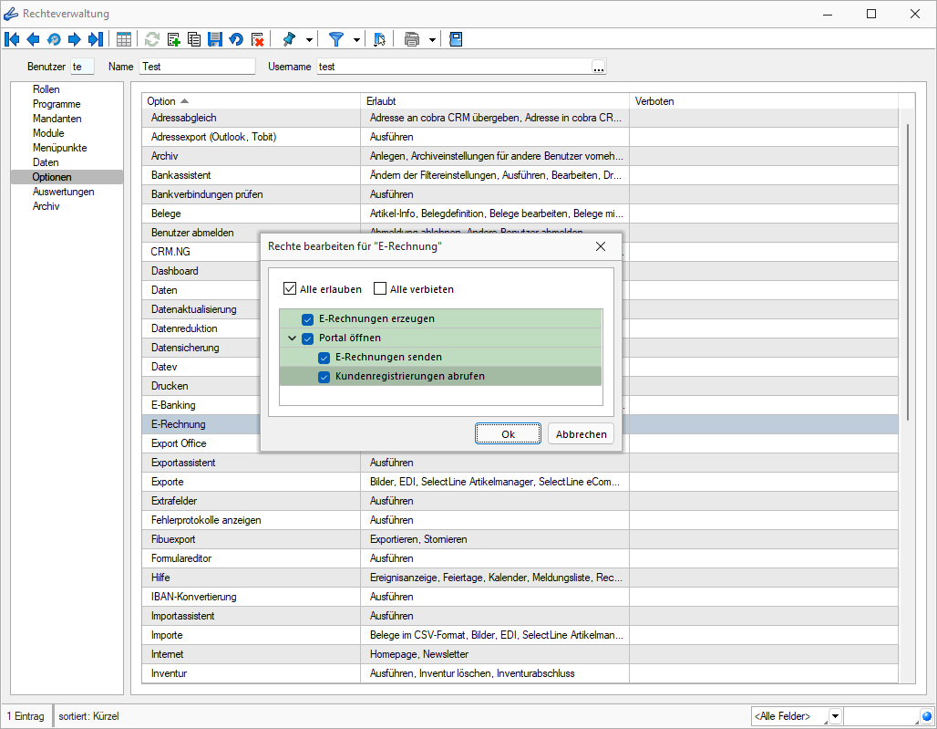

Benutzerverwaltung / Rechteverwaltung ab Version 24.2
Hinweis:Ab Version 24.2 erfolgt die Rechteverwaltung, die Datensicherung, die Reorganisation unter Benutzer abmelden über die Benutzerverwaltung des SelectLine Servers.
Abbildung 15.1580: Passwörter E-Banking
Da es sich bei der E-Rechnung wie erwähnt um eine Option handelt, die nicht abhängig von der Anzahl Benutzer ist, ist der Zugriff beziehungsweise die Freischaltung nicht wie üblich über Module zu steuern. In der Rechteverwaltung Menüpunkte unter Schnittstellen können einzelne User freigeschaltet oder gesperrt werden.

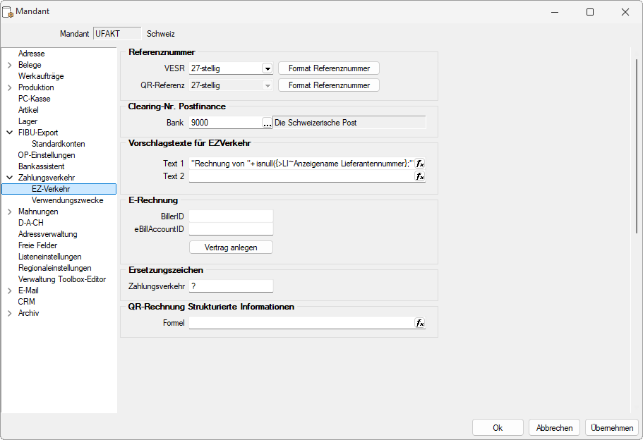

Mandanteneinstellungen
Abbildung 15.1581: EZ-Verkehr E-Rechnung

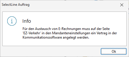

Die Mandanteneinstellungen werden auf der Seite EZ-Verkehr um die Gruppe E-Rechnung ergänzt:
- Die BillerID ist die eindeutige Identifikationsnummer des Rechnungsstellers. Sie wird für die Identifikation bei der Anmeldung, sowie für die Dateinamensvergabe verwendet.
- Die eBillAccountID ist die eindeutige Identifikationsnummer eines Rechnungsempfängers. In diesem Fall handelt es sich hierbei um die eigene ID, die für den Empfang von Rechnungen genutzt wird.
Für den Versand von E-Rechnungen benötigen Sie lediglich die BillerID.

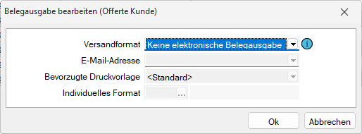

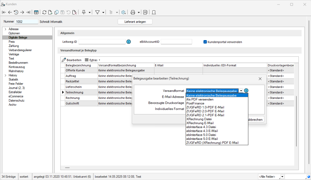

Kunden - Seite Belegausgabe
Abbildung 15.1582: Belegausgabe
Bei den Kundenstammdaten in der Seite Belegausgabe kann der Typ und die entsprechende eBillAccountID des jeweiligen Kunden hinterlegt werden.
Hinweis: Beachten Sie, dass mit der Version 16.4 als Typ lediglich „PostFinance“ oder „PDF-Email“ ausgewählt werden kann.
Die PostFinance ist Transporteur (Provider) von Rechnungsdaten, daher ist es auch möglich mit dem Typ PostFinance E-Rechnungen zu versenden oder zu verarbeiten, wenn weder der Rechnungsempfänger, noch der Rechnungssteller ein PostFinance-Konto, sondern ein Konto bei einem anderen Bankinstitut, besitzen.
PDF-E-Mail dient zum manuellen Versand einer E-Rechnung. Damit wird automatisch im Druckdialog bereits das Ausgabeziel E-Mail angewählt.
Allenfalls könnte durch Hinzunahme von Intercert, dieses Dokument zusätzlich signiert werden. Es ist jedoch ganz klar von der eigentlichen E-Rechnung über ein Portal zu unterscheiden.

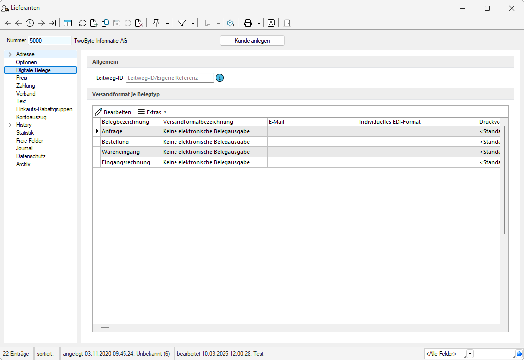

Lieferanten - Seite Belegausgabe
Abbildung 15.1583: Belegausgabe
Abbildung 15.1584: Belegausgabe bearbeiten
Bei den Lieferantenstammdaten kann unter Belegausgabe der Typ und die entsprechende BillerID des jeweiligen Lieferanten hinterlegt werden. Dadurch können E-Rechnungen empfangen und verarbeitet werden.

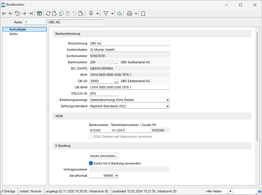

Bankkonto mit IBAN oder QR-IID und QR-IBAN
Abbildung 15.1585: Bankbezug - Bankkonto
Im Bankbezug muss zwingend ein Bankkonto hinterlegt sein, bei welchem eine IBAN-Nummer, oder eine VESR-Nummer erfasst ist. Andernfalls kann keine E-Rechnung übermittelt werden. Prinzipiell verhält sich die E-Rechnung in dieser Systematik sowieso gleich, wie eine herkömmlich per Papier versandte.

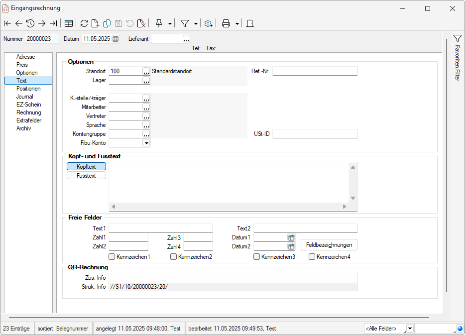

Abbildung 15.1589: Text Spracheingabe
Damit die E-Rechnung erfolgreich übermittelt werden kann, benötigt es zwingend die Eingabe einer Sprache unter Text. Diese wird aus den Kundenstammdaten übernommen, falls ein Eintrag vorhanden ist, andernfalls ist dieses Feld im Beleg leer und muss manuell gefüllt werden.
Aufgrund der Anforderungen des XML-Formats muss eine der folgenden Sprachen erfasst sein:
- Deutsch,
- Französisch,
- Italienisch oder
- Englisch.

Ist für einen Kunden die Ausgabe von E-Rechnungen konfiguriert, führen der Drucken-Schalter und die Tastenkombination CTRL + P im Rechnungsbeleg immer die Ausgabe im hinterlegten E-Rechnungsformat aus. Den üblichen Einzeldruck kann man in diesen Fällen über das Menü des Druckschalters erreichen.
Beim Sammeldruck werden E-Rechnungen nur im hinterlegten Format ausgegeben, wenn im Vorauswahldialog die Checkbox E-Rechnungen im Format laut Kundenstammdaten ausgeben gesetzt wird.
