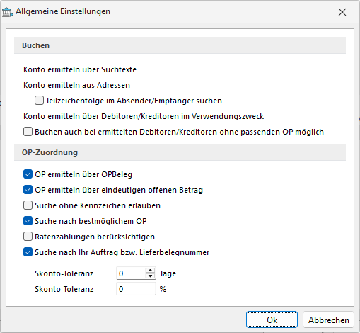

Einstellungen / Allgemein... / Allgemeine Einstellungen erfolgt die Konfiguration des Bankassistenten. Sie legen fest, über welche Optionen und Eingaben die Zuordnungen zu Offenen Posten bzw. Konten erfolgen soll.
Abbildung 15.1561: Allgemeine Einstellungen

Konto ermitteln - Entscheidend für die Buchung ist das Konto. Das
wird automatisch über Suchtexte, aus der Adresse und über ermittelte
Debitoren / Kreditoren im Verwendungszweck ermittelt. Das ist Standard und nicht
veränderbar.
Teilzeichenfolge im Absender / Empfänger suchen -
beeinflusst die Suche.
Buchen möglich auch bei ermittelten Debitoren / Kreditoren ohne passenden OP beeinflusst den automatisch gesetzten Status.
OP-Zuordnung
- OP ermitteln über OPBelegnummer - Voraussetzung für die vorgeschlagene OP-Zuordnung ist das Übereinstimmen der OPBelegnummern.
- über eindeutig offenen OP-Betrag - Voraussetzung für die vorgeschlagene OP-Zuordnung ist, dass der Zahlbetrag mit einem offenen OPBetrag übereinstimmt.
- Suche ohne Kennzeichen erlauben - Standardmässig erfolgt die Suche über Kennzeichen. Für den Fall, dass auch OP-Nummern rein numerisch möglich sind, kann die Suche auch ohne Kennzeichen erlaubt werden.
- Suche nach bestmöglichem OP - Das Deaktivieren dieser Option verhindert das Weitersuchen nach in Frage kommenden OPs.
- Ratenzahlungen berücksichtigen - Bei Aktivierung werden Ratenzahlungen berücksichtigt.
Hinweis: (Wenn z.B. nur die Option 'über OPBelegnummer' aktiviert ist, dann soll bei Nichtfinden im OP nicht weitergesucht werden, sondern die Position den Status 'Buchen nicht möglich' behalten. Um das zu erreichen, muss diese Option deaktiviert sein.)
Suche nach Ihr Auftrag bzw. Lieferbelegnummer - Bei Aktivierung wird nach diesen Kriterien gesucht.
Skonto-Toleranz - in Tagen oder Prozent. Damit kann bei einer Unterzahlung im Toleranzbereich ein automatisches
erreicht werden. Die im OP vorhandenen Angaben werden
jeweils um die angegebenen Werte erhöht.
Unterschiede Auftrag / Rewe
Auftrag - Bei der Prüfung der Zuordnungen wird für die Ermittlung des Kunden/Lieferanten auf die Kunden / Lieferantentabelle verwiesen.
ReWe - Hier werden die Kunden/Lieferanten über die Kontenstammdaten ermittelt, da für die Verbuchung das Fibukonto des Kunden/Lieferanten vorhanden sein muss.
Verbuchung gegen Sachkonto - Zusätzlich zur Verbuchung über einen Kunden/Lieferanten besteht die Möglichkeit, Positionen auf ein Sachkonto zu buchen (z.B. Geldtransit). In diesem Fall entsteht jedoch kein OP.
