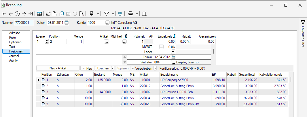

Der Schweizer Unternehmer ist mit der deutschen Filiale umsatzsteuerlich in Deutschland registriert (Deutsche USt-ID) und schickt dem französischen Kunden eine steuerfreie Rechnung mit Steuercode 22 (Leistungen im Ausland, 0%), da es sich um eine innergemeinschaftliche Lieferung handelt, die aber dennoch in der schweizerischen MWST-Abrechnung als Umsatz (200) und Abzug (221) deklariert werden muss.

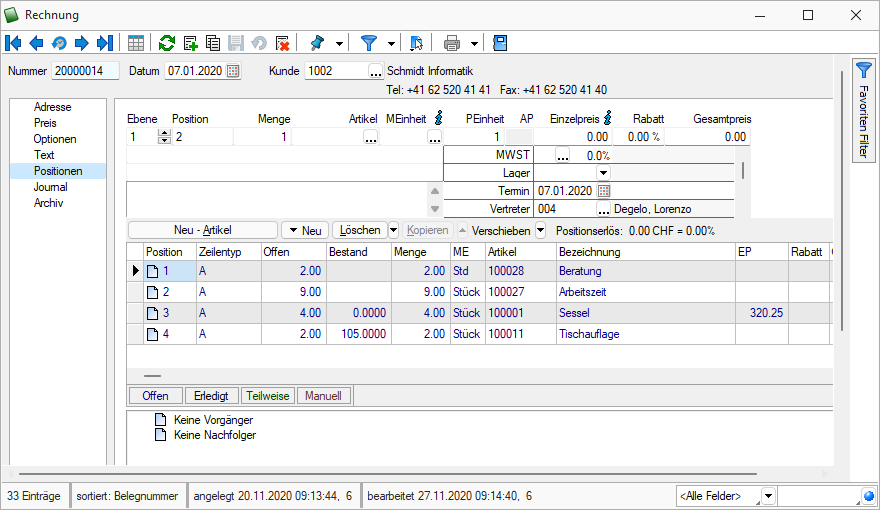

Abbildung 15.678: Rechnung

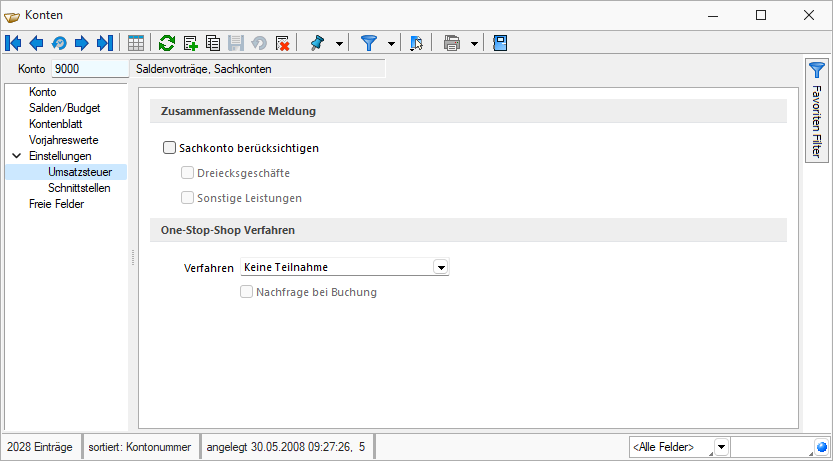

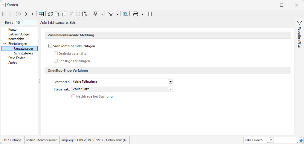

Zudem hat der Schweizer Unternehmer diese Lieferung in einer Zusammenfassenden Meldung in Deutschland zu deklarieren. Dies erreicht er, indem er im Rechnungswesen in den Konteneinstellungen ein separates Erlöskonto für die Zusammenfassende Meldung und als Dreiecksgeschäft kennzeichnet sowie das Land auf Deutschland einstellt und dieses Konto im Rechnungsbeleg verwendet.
Abbildung 15.679: Einstellung zusammenfassende Meldung

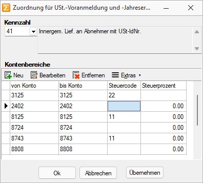

Das Konto 3125 wird in Kombination mit dem Steuercode 22 (Leistungen im Ausland) der Deutschen USt.-Formularzuordnung der Kennzahl 41 zugewiesen:

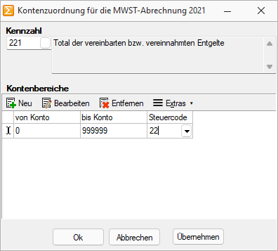

Folglich müsste das Konto 3125 in Kombination mit dem Steuercode 22 in der schweizerischen MWST-Formularzuordnung der Kennzahlen 200 und 221 zugewiesen werden. Da aber unsere MWST-Formularzuordnungen bereits im Standard den Steuercode 22 beinhaltet, erübrigt sich diese Zuweisung.

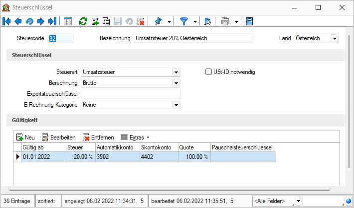

Bei diesem Reihengeschäft liegen zwei Lieferungen vor. Der Deutsche liefert an den Schweizer und der Schweizer an den Österreicher. Der Schweizer lässt sich umsatzsteuerlich in Österreich registrieren (österreichische USt-ID) und schickt dem Österreicher Kunden eine Rechnung mit der dort geltenden Umsatzsteuer. Diese legt er als neuen Steuerschlüssel, z. B. 32, an und stellt das Land auf Österreich.
Abbildung 15.681: Rechnung
Abbildung 15.682: Steuerschlüssel

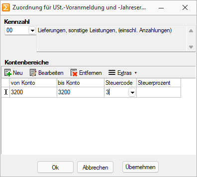

Der Umsatz ist in der Umsatzsteuervoranmeldung für Österreich anzumelden. Dazu wird das Konto 3220 mit Steuerschlüssel 31 in der USt.-Formularzuordnung für Österreich der Kennzahl 00 und 22 zugewiesen:

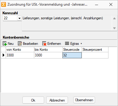

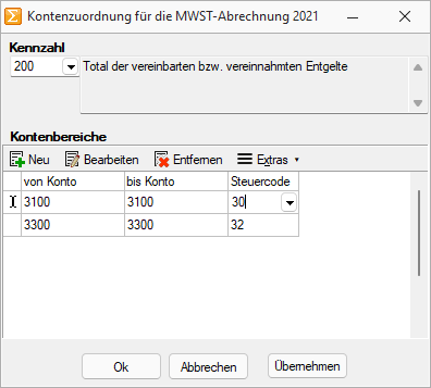

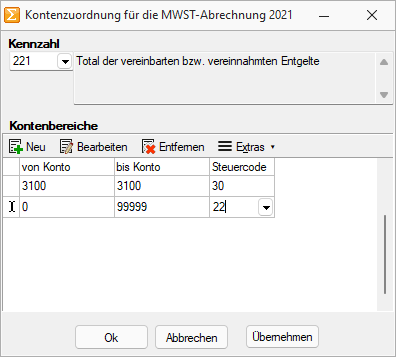

Der Steuerschlüssel 32 wird idealerweise in Kombination mit dem Konto 3300 in der schweizerischen MWST-Formularzuordnung der Kennzahl 200 und 221 zugewiesen. Es ist natürlich auch möglich den Nummernkreis 0 bis 999999 zu verwenden.

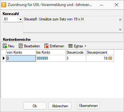

Der Umsatz ist in der Umsatzsteuervoranmeldung für Deutschland anzumelden. Der Steuerschlüssel 30 wird in der Deutschen USt.-Formularzuordnung der Kennzahl 81 zugewiesen.
Der Steuerschlüssel 30 wird idealerweise in Kombination mit dem Konto 3100 in der schweizerischen MWST-Formularzuordnung der Kennzahl 200 und 221 zugewiesen. Es ist natürlich auch möglich, den Nummernkreis 0 bis 999999 zu verwenden.

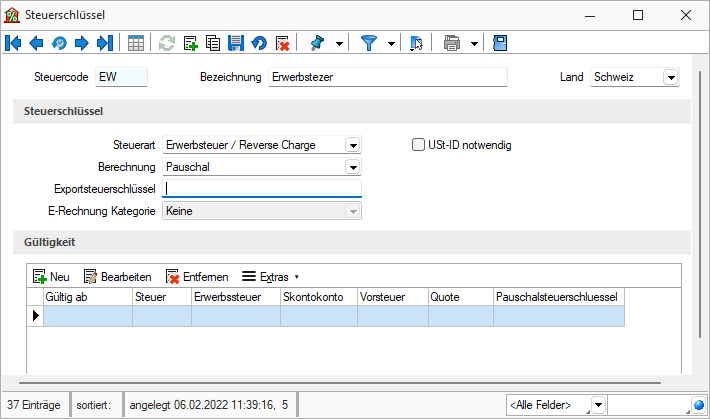

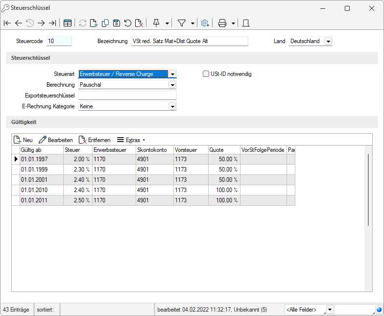

Die Rechnung ist mit einem Steuerschlüssel vom Typ Erwerbsteuer (Beispiel Steuerschlüssel EW) zu buchen und in der Umsatzsteuervoranmeldung mit Konto und Steuerschlüssel der inländischen Umsatzsteuerkennzahl und der inländischen Vorsteuerkennzahl zuzuweisen. Da diese Systematik auch in einem reinen Schweizer Mandanten (ohne Modul D-A-CH) angewendet werden kann, konsultieren Sie hierfür die Dokumentation Anwendungen MWST Spezialfälle, 100% Vorsteuer, Import und Export und Zoll.docx.
