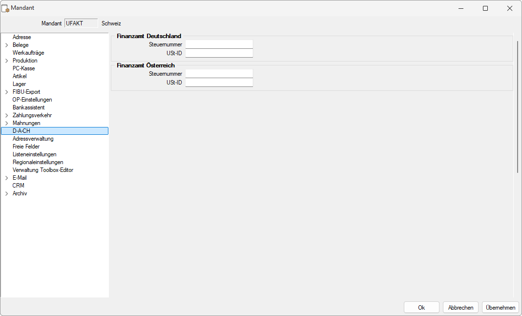

Seite D-A-CH und Eingabemöglichkeit der USt-ID und Steuernummer im Mandanten
Abbildung 15.1151: Mandant D-A-CH
Die Mandanteneinstellungen im Auftrag wurden um die Seite D-A-CH erweitert, in der die Steuernummern und USt-IDs für die Länder Deutschland und Österreich erfasst werden können. Dies ist in erster Linie notwendig, um die Online-USt-ID-Prüfung durchführen zu können. Beachten Sie, dass - bedingt durch die Struktur der Jahresdatenbanken - diese Felder im Auftrag gesondert erfasst werden müssen und diese sich nicht mit den allfällig schon bestehenden Einträgen des Rechnungswesen synchronisieren. Im Rechnungswesen werden diese Angaben auf der Seite Finanzamt in den Mandanteneinstellungen vorgenommen.

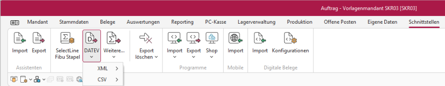

Mit dem Modul D-A-CH in der Skalierung Platin sind sämtliche notwendigen elektronischen Schnittstellen für die entsprechenden Behörden und Telefonverzeichnisse verfügbar:
  • DATEV
  • BMD
  • KlickTel
  • usw.

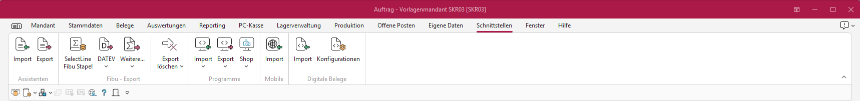

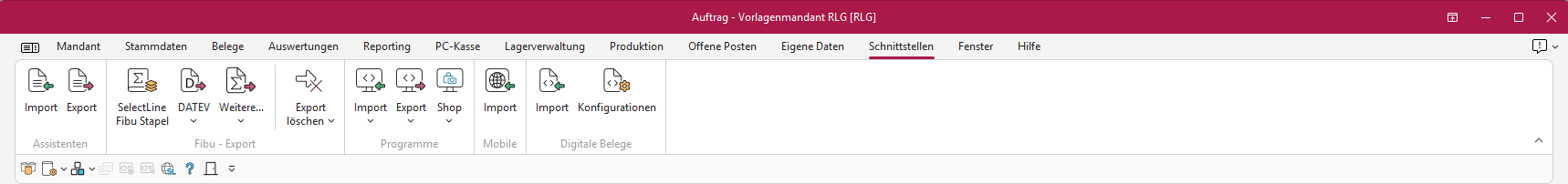

Die Schnittstellen-Programme befinden sich je nach Programm im Menü Schnittstellen / DATEV sowie Schnittstellen/Fibu-Export/Weitere….
DATEV - steht für den elektronischen Datenaustausch einer eingetragenen Genossenschaft mit beschränkter Haftpflicht gegenüber dem Steuerberater. DATEV kann auch für den Export in eine beliebige Finanzbuchhaltung oder Jahresabschluss angewendet werden.
Abbildung 15.1153: DATEV
Neben den bekannten Formaten OBE und KNE bietet die Schnittstelle auch das CSV-Format für Rechnungswesen und Auftrag an.

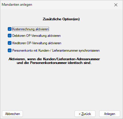

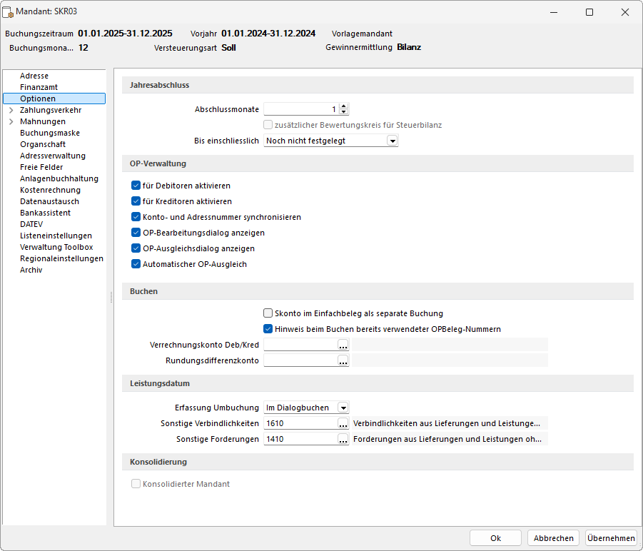

Buchungsjahr nur 12 Monate möglich Im Gegensatz zum Mandantenland Schweiz können bei der Eröffnung des Mandanten nur 12 Monate gewählt werden. D. h. der Spinbutton , um die Anzahl der Monate definieren zu können, bleibt ausgegraut. Hingegen können der Startmonat und die Anzahl der Abschlussperioden beliebig gewählt werden.
Abbildung 15.1157: zusätzliche Optionen
Abbildung 15.1158: Mandant DE
Personenkonto- mit Kunden-/Lieferantennummer synchronisieren - Ein wesentlicher Unterschied zu einer Schweizer Buchhaltung liegt in der OP-Verwaltung bzw. Kontenführung in dem JEDER Debitor / Kunde bzw. Kreditor / Lieferant als eigenes Konto geführt wird. Die Kontonummer entspricht somit der Kunden- bzw. Lieferantennummer. Dies wird bei der Eröffnung des Mandanten mit der Checkbox Personenkonto mit Kunden-/Lieferantennummer synchronisieren vorgeschlagen und ist in den Mandanteneinstellungen selbst unter Optionen im Bereich OP-Verwaltung als Konto- und Adressnummer synchronisieren nochmals ersichtlich und mutierbar. Es ist hierbei nicht relevant ob ein OPOS-Modul registriert ist oder nicht! Diese Arbeitsweise ist nicht zwingend, entspricht aber den gesteigerten Anforderungen der Deutschen Buchprüfer. Beispielsweise ist bei dieser Buchungsweise jedes Personenkonto mit seinem EB-Wert abstimmbar mit dem Bestand der offenen Posten.

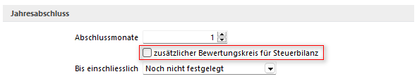

In den Optionen der Deutschen Mandanteneinstellungen gibt es für die Differenzierung bzw. die gesonderten Buchungen in der Steuerbilanz den zusätzlichen Bewertungskreis für Steuerbilanz. Nach Aktivierung der Option erscheint im Buchungsdialog ein zusätzliches Feld für die Eingabe des Bilanztyps. Der Bilanztyp steht bei jeder neuen Buchung standardmässig auf H, weil dies der gängige Buchkreis ist. Ebenso können die Vortragsbuchungen mit beiden Werten erfasst werden.
Abbildung 15.1160: Bilanz

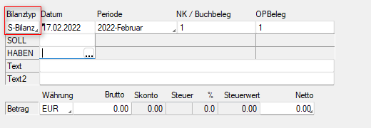

H = Handelsbilanz
S = Steuerbilanz (muss pro Steuerbilanz-Buchung mit einem "S" modifiziert werden)
Abbildung 15.1161: Bilanz Auswahl
In diversen Auswertungen stehen damit die Bereiche Handelsbilanz, Steuerbilanz und Überleitung zur Auswahl. Die Überleitung zeigt lediglich die Differenzen, die zwischen beiden Bilanzen bestehen.
Hinweis: Schnittstelle E-Bilanz in deutschem Rechnungswesen-Mandanten.

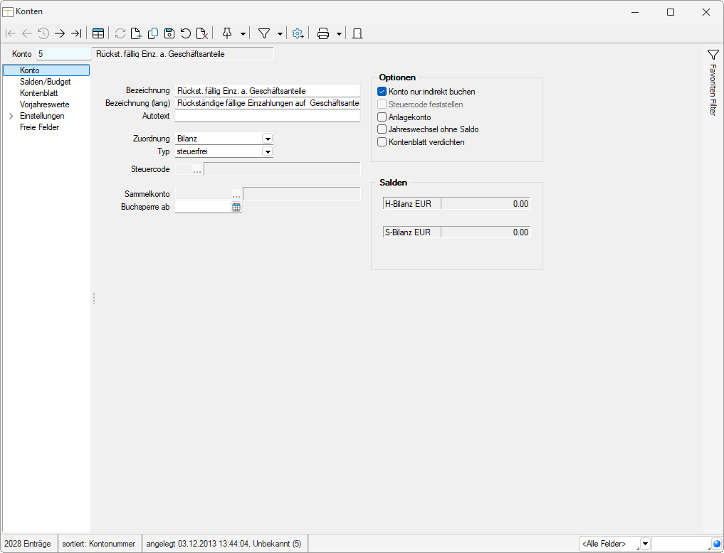

Sammelkonto - In der Theorie würden nun sämtliche Debitoren und Kreditoren auch in der Bilanz einzeln erscheinen, was aber nicht erforderlich ist. Um dies wieder kompakt auszuweisen, wurde auf der Seite Konto die Funktion eines Sammelkontos geschaffen. Sämtliche Konten vom Typ Debitor und Kreditor (mit Ausnahme der im nachfolgenden Kapitel geschilderten Automatikkonten), können einem solchen Sammelkonto zugeordnet werden und weisen die Zuordnung keine auf.
Abbildung 15.1163: Sammelkonto
Hier ist ersichtlich, dass im ersten Bild Sammelkonto der Debitor SelectLine Software AG einzeln ohne Zuordnung (nicht mutierbar) mit dem Typ Debitor erfasst ist und sich dadurch die Möglichkeit der Zuordnung zu einem Sammelkonto ergibt. Das Sammelkonto im unteren Printscreen hingegen lässt keine Zuordnung, Typ und Sammelkonto-Eingabe zu.

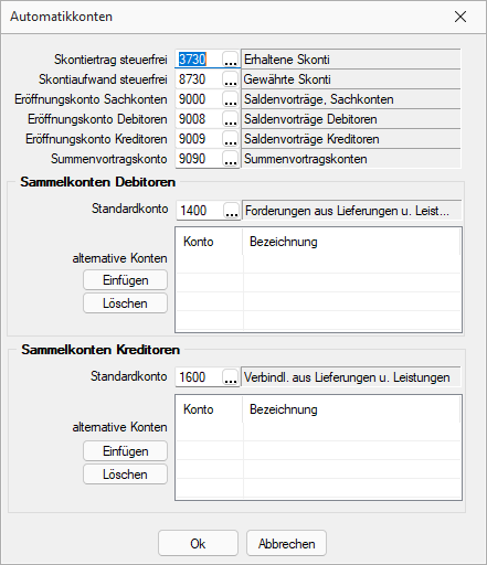

Automatikkonten
Im Gegensatz zu einem Schweizer Mandanten, der nur aus den fünf Automatikkonten für Skonto und Eröffnung besteht, beinhalten die Mandantenländer Deutschland und Österreich zusätzlich ein sogenanntes Summenvortragskonto sowie die Definition der Sammelkonten für Debitoren und Kreditoren. Hierbei wird einerseits festgelegt, welches die Standardkonten sind und andererseits können diese mit weiteren (alternativen) Konten mit ergänzt bzw. mit gelöscht werden. Die Zuordnung bewirkt, dass der Typ beim entsprechenden Konto automatisch auf Debitor bzw. Kreditor geändert und ausgegraut wird.

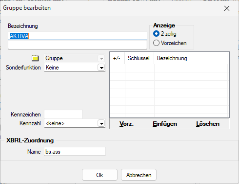

Gliederung - Die Gliederung der mitgelieferten Deutschen Kontenpläne ergibt sich aus den gesetzlichen Vorgaben aus dem Deutschen Handelsgesetzbuch (HGB) § 266 und § 275. Die Darstellung der Bilanz und der Gewinn- und Verlustrechnung ist dort festgelegt. Werden zudem eigene Darstellungen gewünscht, empfehlen wir, den Kontenplan unter neuem Namen zu speichern und zu mutieren.
Abbildung 15.1165: Kontengruppen
Kontengruppen (von Konto…bis Konto…) - Im Gegensatz zum Mandantenland Schweiz werden hier die Konten im Kontenplan gruppenweise zusammengefasst. Dies ist zwar im Mandantenland Schweiz auch möglich, wird aber selten genutzt, da in der Praxis stets jedes Konto im Kontenplan einzeln eingefügt und dargestellt wird.

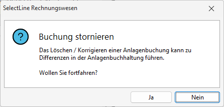

Abbildung 15.1166: stornieren
Stornieren statt Löschen, F8 - Buchungen können bzw. dürfen nicht mehr gelöscht oder mit Ausnahme des Buchungstextes korrigiert, sondern nur noch storniert werden! Durch die Betätigung des für in der Schweiz üblichen Icons oder der Funktionstaste [F8] um eine Buchung zu löschen, erscheint automatisch die Abfrage, ob die Buchung storniert werden soll. Beachten Sie hierzu auch noch den Printscreen beim Thema Generalumkehr.
Stornieren statt Korrigieren - Wird eine bereits getätigte und abgespeicherte Buchung wieder in den Bearbeitungsmodus genommen um eine Korrektur anzubringen, erfolgt zwar eine Abfrage, ob der Buchungssatz geändert werden soll – dieser wurde aber storniert und ein neuer korrigierter erstellt.

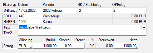

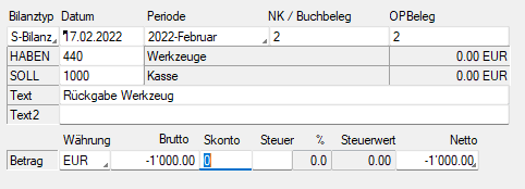

Generalumkehr, negatives Vorzeichen - Es ist ebenfalls nicht zulässig, konventionelle Buchungen mit einem negativen Vorzeichen zu erstellen. Wird vor dem Betrag ein Minus gesetzt, ändert automatisch die Anordnung von Soll / Haben zu Haben / Soll.
Abbildung 15.1168: Generalumkehr
Abbildung 15.1169: Generalumkehr
Die Buchung wird jetzt zwar mit einem negativen Vorzeichen gespeichert – aber durch den Soll- / Haben-Tausch wieder korrekt umgekehrt.
Abbildung 15.1170: Generalumkehr

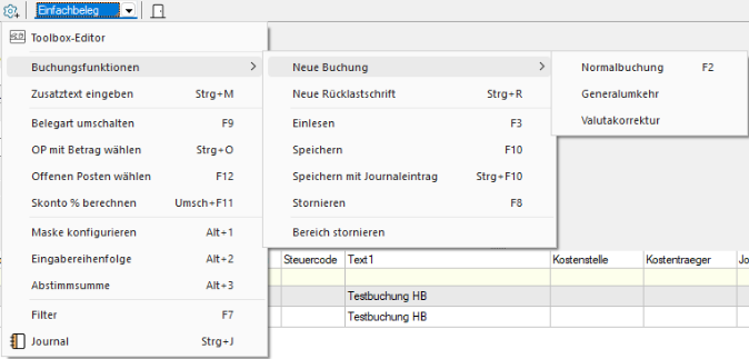

Minusbuchung - Soll dem entgegengewirkt und eine effektive Minusbuchung erstellt werden, geschieht das über die Funktion Generalumkehr, die in den Einstellungen und Zusatzfunktionen unter Buchung ersichtlich ist. Ebenfalls hier ist ersichtlich, dass die Funktion Löschen und Bereich löschen fehlt.
Abbildung 15.1171: Generalumkehr
Abbildung 15.1172: Generalumkehr
Bevor eine Minusbuchung erstellt wird, muss zuerst Neu Generalumkehr angewählt werden, was mit dem Vermerk Generalumkehrbuchung in roter Farbe in der Buchungsmaske ersichtlich ist. Die Buchung wird konventionell wie eine Minusbuchung erstellt und abgespeichert – jedoch ohne Vorzeichen!
Im Kontoauszug ist nun die Buchung mit einem negativen Vorzeichen ersichtlich. Durch die Funktion Generalumkehr generiert das System automatisch das nötige negative Vorzeichen. Nach dem Abspeichern der Buchung wechselt die Buchungsmaske wieder in den konventionellen Eingabemodus zurück.

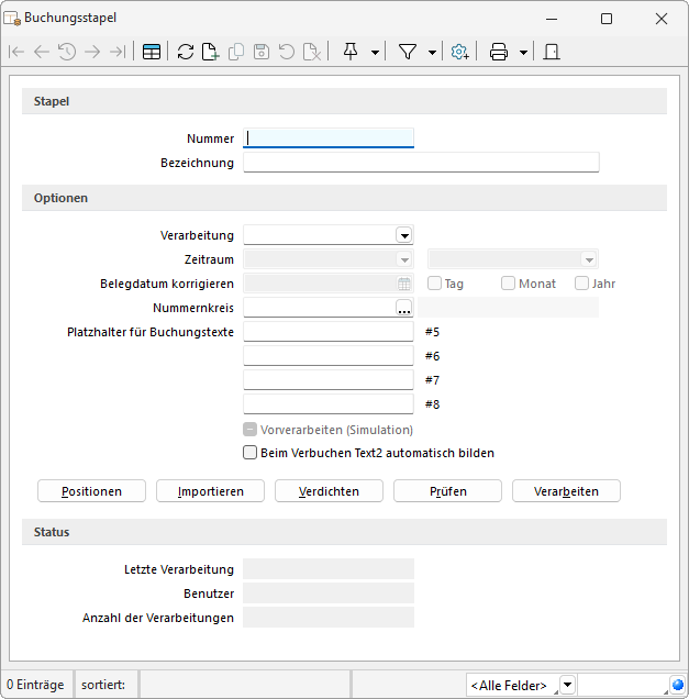

Abbildung 15.1173: Stapelbuchen
Kein Soll-/ Haben-Tausch im Buchungsstapel möglich. Verdichten Buchungsstapel - Aufgrund dieser Buchungsrichtlinien fehlt im Buchungsstapel in den Einstellungen und Zusatzfunktionen die im Mandantenland Schweiz verfügbare Funktion Soll / Haben tauschen. Dafür steht eine weitere Funktion zur Auswahl, die eine Verdichtung von Buchungen innerhalb des Stapels zulässt.
Diese verfügt über folgende gemeinsame Kriterien:
  • Belegnummer
  • Personenkonto
  • Valutadatum
Generalumkehrbuchung in Kostenrechnung - Es entsteht dadurch ein neuer Stapel mit der Bezeichnung Verdichtet von…, und die originalen Einfachbelege werden entfernt. Dieser Vorgang wird vor allem im Bereich des DATEV-Importes angewendet, da dort keine Sammelbuchungen generiert und die importierten Einzelbelege so zusammengefasst werden können. Werden KOST-Buchungen durch Generalumkehr berichtigt, besteht nun die Möglichkeit, die Gliederung nicht nach Soll und Haben sondern nach Kosten fix, variabel und nach Umsatz erfolgen zu lassen. Dafür steht die Auswertung Kostenrechnung / Kostenstellen / Kostenstellenblatt zur Verfügung. Somit besteht die Möglichkeit, die Kosten und die Umsätze für die Kostenstelle detaillierter darzustellen.

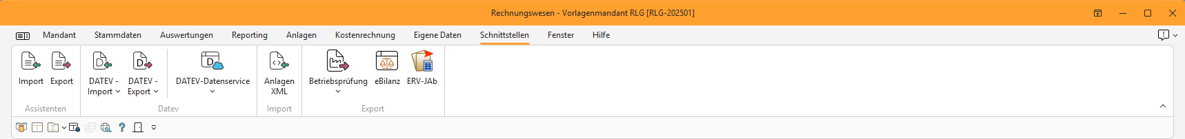

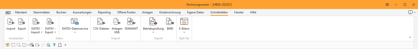

Die Schnittstellen-Programme befinden sich im Menü Schnittstellen / Datev sowie Schnittstellen / Export und Schnittstellen / E-Bilanz.

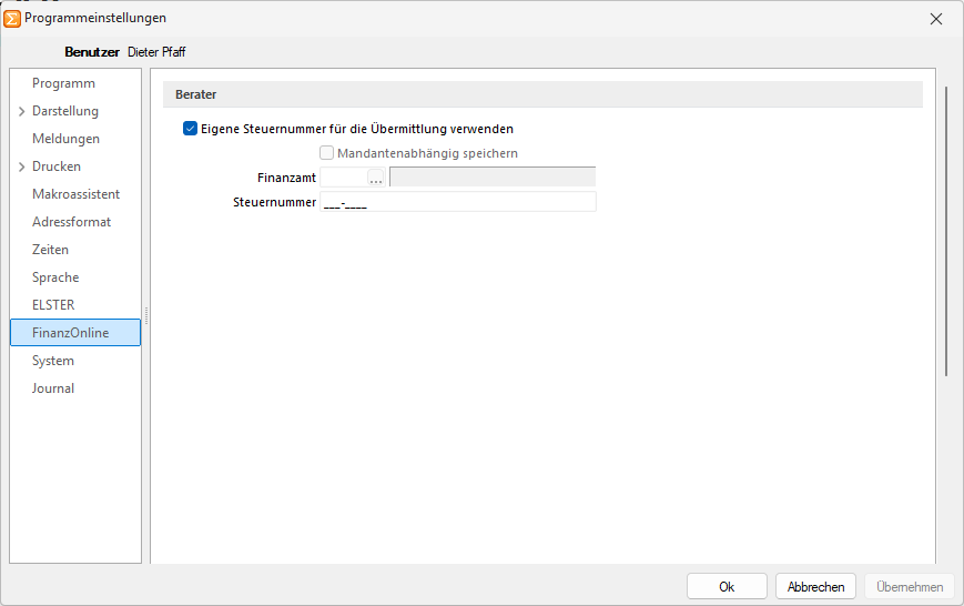

ELSTER - Die Einstellungen für ELSTER werden in den Programmeinstellungen im Applikationsmenü, auf der entsprechenden Seite ELSTER vorgenommen.
Abbildung 15.1176: Elster.

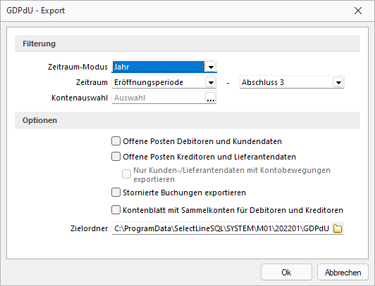

Abbildung 15.1179: GDPdU
GDPdU - steht für Grundsätze zum Datenzugriff und zur Prüfbarkeit digitaler Unterlagen und entspricht weitreichend IDEA. GDPdU steht für die Berechtigung des Zugriffes auf die Daten durch die Finanzverwaltung im Rahmen der Aussenprüfung zur Verfügung.
Die GDPdU-Schnittstelle stellt die Buchungsdaten in einem Format bereit, welches österreichische Buchprüfer mit gängigen Prüfprogrammen einlesen können.

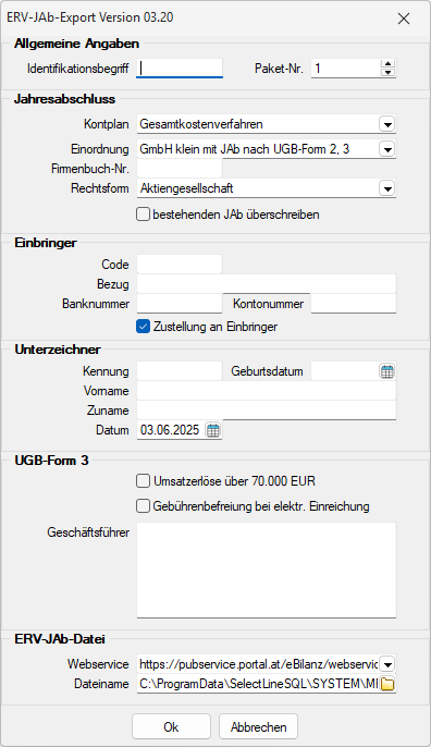

Abbildung 15.1180: ERV-JAb
ERV-JAb - steht für Elektronische Übermittlung von Jahresabschlüssen an das Firmenbuch. Auch für Österreich gibt es die Trennung Handelsbilanz und Steuerbilanz. Hier wird die Handelsbilanz übermittelt.
