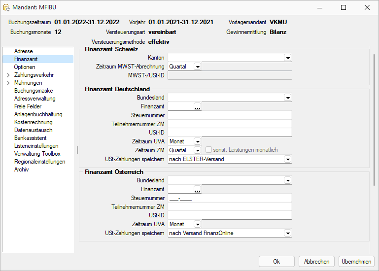

Mandanteneinstellung
Abbildung 15.1669: Mandanteneinstellungen

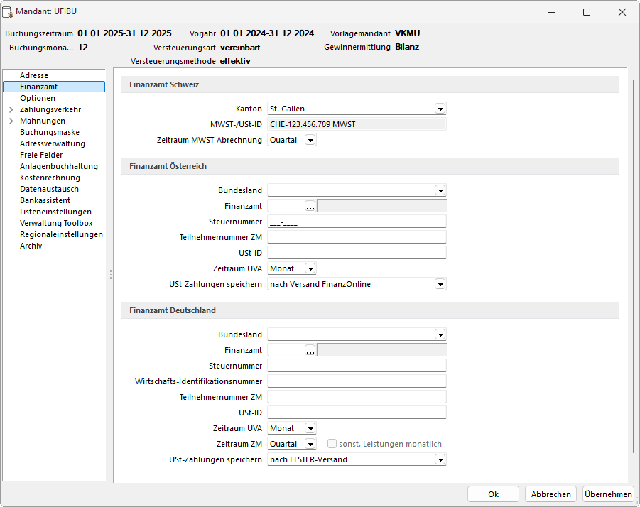

Finanzamt
Die Seite Finanzamt ist bereits im Rechnungswesen in der Skalierung Standard vorhanden, um den Kanton und die Periodizität für die MWST-Abrechnung einzustellen. Mit dem Modul D-A-CH in der Skalierung Platin stehen nun auch folgende zwei Bereiche zur Verfügung:
  • Finanzamt Deutschland
  • Finanzamt Österreich
Hier können alle finanz- und steuerrelevanten Meldedaten sowie Zeiträume erfasst werden. Ebenfalls kann festgelegt werden, nach welcher Versandart die USt-Zahlungen gespeichert werden sollen. Diese können unter Auswertungen / Mehrwertsteuer / MWST-Zahlungen wieder eingesehen werden.

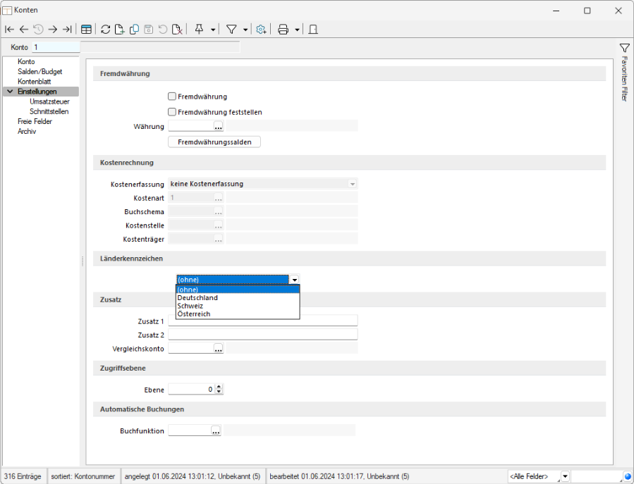

Führung von länderbezogenen Konten (Länderkennzeichen)
Das Rechnungswesen wurde in den Konten auf der Seite Einstellungen zusätzlich um das Länderkennzeichen erweitert.
Abbildung 15.1672: Länderkennzeichen
Diese ist einerseits für die detaillierte Unterteilung von Nutzen notwendig und wird andererseits für folgende Auswertungen benötigt:
  • Zusammenfassende Meldung
  • Abstimmung
Im Gegensatz zu den Steuercodes wurde hier noch der Wert (ohne) implementiert, um bei Bedarf gewisse Konten von obenerwähnten Auswertungen explizit auszuschliessen. Wir empfehlen allerdings stets ein Länderkennzeichen, für Aufwände / Erträge im Ausland separate Konten pro Land zu verwenden!

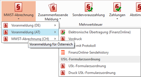

MWST-Abrechnung (CH) / Voranmeldung
j
Abbildung 15.1677: Mehrwertsteuer Abrechnung
Hier wird nun länderspezifisch nach den Auswertungsmöglichkeiten und Formularzuordnungen unterschieden. Die Definition betreffend Periodizität sowie Anzeige von entsprechenden Nummern erfolgt in den Mandanteneinstellungen auf der Seite Finanzamt. Ansonsten können hier die entsprechenden Ausgabemöglichkeiten gewählt werden.

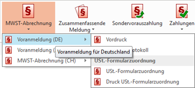

MWST-Formularzuordnungen/USt.-Formularzuordnungen
Abbildung 15.1678: MWST-Formularzuordnung
Abbildung 15.1679: USt-Formularzuordnung
Formularzuordnung - Im Untermenü der Voranmeldung bzw. Abrechnung finden sich zusätzlich die Formularzuordnungen. Die MWST-Formularzuordnung wird allerdings nur einmalig automatisch gefüllt und zwar für die Zuordnung, die sich im Vorlagemandanten befindet. Soll eine abweichende Meldung abgegeben werden, sind die Formularzuordnungen manuell zu hinterlegen!

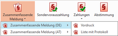

Zusammenfassende Meldung (DE)
Abbildung 15.1680: zusammenfassende Meldung DE
Für Deutschland stehen folgende Auswertungen mit den entsprechenden Parametern zur Auswahl:
  • Elektronische Übertragung (ELSTER), ist Pflicht seit 01.01.2013
  • Vordruck
  • Liste mit Protokoll
  • XML

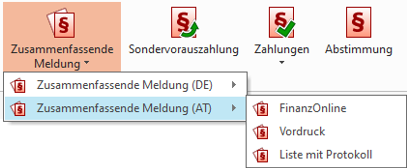

Zusammenfassende Meldung (AT)
Abbildung 15.1681: zusammenfassende Meldung AT
Für Österreich stehen folgende Auswertungen mit den entsprechenden Parametern zur Auswahl:
  • Finanz Online
  • Vordruck

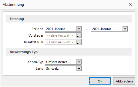

Abstimmung
Abbildung 15.1683: Abstimmung
Für D-A-CH wurde die bestehende Auswertung Abstimmung über die Funktion Land erweitert. Somit wird an dieser Stelle nach Konten mit der entsprechenden Ländereinstellung gefiltert und ausgewertet.
