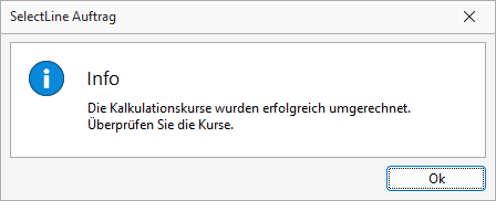

Nach erfolgter Eröffnung des Mandanten, werden Sie darauf hingewiesen, die Kurse zu überprüfen. Beachten Sie nun, dass sämtliche Stammdaten und Belege, in dieser abweichenden Währung geführt werden.

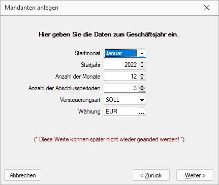

abweichende Währung - Durch die Lizenzierung des Moduls D-A-CH besteht nun die Möglichkeit, eine abweichende Währung auszuwählen. Auf der Seite Hier geben Sie Daten zum Geschäftsjahr ein. kann mit dem bekannten Auswahlschalter
eine beliebige Währung ausgewählt werden. Dazu wird ein weiterer Punkt Kurs für MWST-Abrechnung eingeblendet aus dem zwischen
- Tageskurs
- Monatskurs
ausgewählt werden kann. So wird die korrekte Umrechnung für die Mehrwertsteuer-Abrechnung gewährleistet. Die Einreichung der MWST-Abrechnung in der Leitwährung bei der Eidg. Steuerverwaltung (ESTV) kann wahlweise auf der Basis des Tages- oder Monatskurses erfolgen.
Hinweis: Beachten Sie, dass diese, wie auch alle anderen Einstellungen, NICHT mehr geändert werden können. Sie müssen sich bei der Eröffnung des Mandanten im Klaren darüber sein, ob die mehrwertsteuer-relevanten Buchungen gegenüber der ESTV mit Tages- oder Monatskursen umgerechnet und deklariert werden sollen!
Einstellung ändern - Erst beim Jahreswechsel kann diese Einstellung wieder geändert werden.
Nach erfolgter Eröffnung des Mandanten werden Sie darauf hingewiesen, die Kurse zu überprüfen. Beachten Sie, dass sämtliche Stammdaten und Buchungen in dieser abweichenden Währung geführt werden.

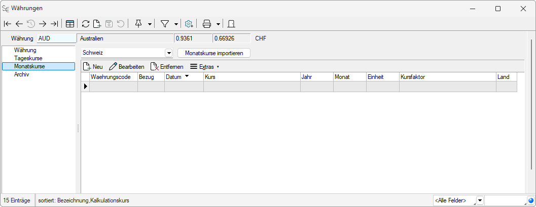

Währungen und Monatskurse
Abbildung 15.1658: Währungen
Abbildung 15.1659: Monatskurse

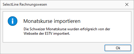

Monatskurse
Mit der Lizenzierung von D-A-CH ist in den Applikationen Auftrag, Rechnungswesen und Kassabuch die Seite Monatskurse hinzugekommen. In diese Position werden die importieren Monatskurse je Periode geschrieben. Sie können auch nachbearbeitet, gelöscht oder manuell angelegt werden. Dies erfolgt wie bei den Tageskursen mit dem Schalter
. Nach erfolgtem Import erscheint die entsprechende Info-Meldung, analog den Tageskursen.
Diese Kurse werden nur zur Berechnung der Werte für die Mehrwertsteuer-Abrechnung verwendet! Die eigentliche Währungsumrechnung erfolgt weiterhin über die Tageskurse bzw. den Kalkulationskurs. Beim Import der Monatskurse haben Sie allerdings die Möglichkeit, den aktuellen Monatskurs für den aktiven Mandanten als Kalkulationskurs zu übernehmen.
Während die Währungsdaten und Tageskurse pro Mandantverwaltet werden, sind die Monatskurse mandantenübergreifend im Datenverzeichnis abgelegt. Das bedeutet, dass bei einem Import der Kurse die Monatskurse aller Mandanten angepasst werden.

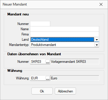

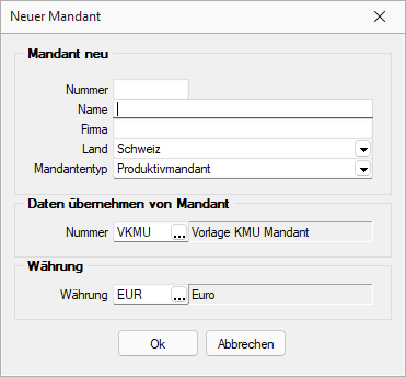

Mandant mit abweichendem Land im Auftrag
Im Auftrag kann nun bereits bei der Maske Neuer Mandant
- das Land
- der Vorlagemandant
- die Währung
ausgewählt und mit
bestätigt und eröffnet werden.
Abbildung 15.1660: Mandant Auftrag abweichendes Land

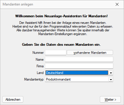

Mandant mit abweichendem Land im Rechnungswesen und Kassabuch
Hier liegt die gleiche Logik wie im vorherigen Unterkapitel beschrieben zu Grunde. Lediglich der Vorlagemandant wird im Rechnungswesen erst im nachfolgenden Schritt zugewiesen. Die Eröffnung eines Mandanten im Kassabuch ist identisch zu demjenigen im Rechnungswesen.
Abbildung 15.1661: Mandant Rechnungswesen und Kassabuch abweichendes Land

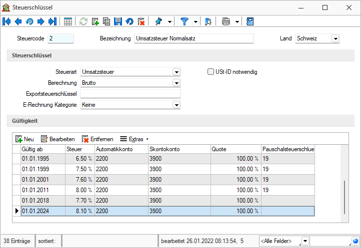

Führung von länderbezogenen Steuerschlüsseln (Länderkennzeichen)
Abbildung 15.1662: Steuerschlüssel
In allen drei Programmen Auftrag, Rechnungswesen und Kassabuch wurden die Steuerschlüssel um das Feld Länderkennzeichen erweitert. Dies erlaubt einerseits eine detaillierte Unterteilung der Steuerschlüssel pro Land und ist andererseits für die MWST-Abrechnung notwendig.

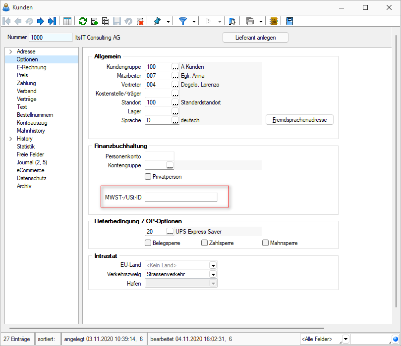

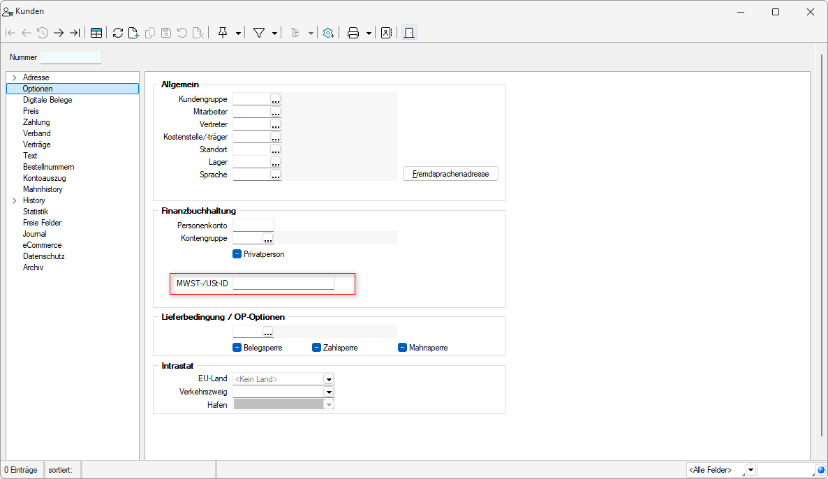

USt-ID bei Kunden, Interessenten und Lieferanten
Abbildung 15.1663: Optionen MWST/USt-ID
Kunden USt-ID - Vor allem beim Kunden wird für die Erstellung der zusammenfassenden Meldung (ZM) die USt-ID-Nummer benötigt. Im Adressstamm kann diese auf der Seite Optionen im Feld MWST-/USt-ID erfasst werden.

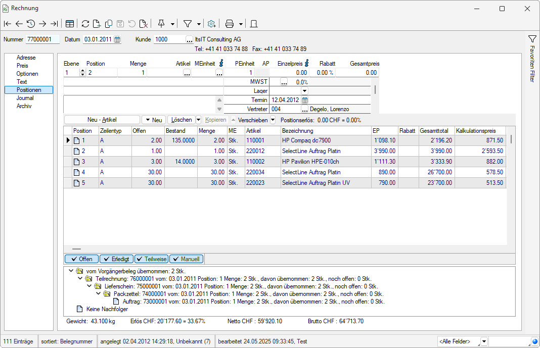

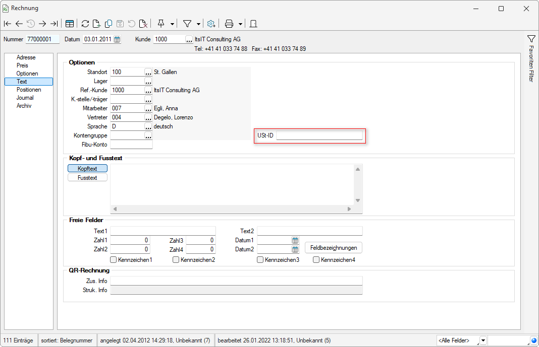

USt-ID in Belegen
Abbildung 15.1664: USt-ID in Belegen
Im Belegkopf ist das Feld USt-ID auf der Seite Text eingerichtet. Es lassen sich nur noch Belege zusammenfassen (z. B. mehrere Lieferscheine = eine Rechnung), wenn die USt-ID in den Quellbelegen identisch ist. Andernfalls werden als Zielbelege Einzelbelege erstellt. Die USt-ID wird jeweils vom Kunden übernommen und in den Beleg abgefüllt (ausgenommen davon sind der Werkauftrag und die Eingangsbelege). Der Anwender kann diese USt-ID manuell vergeben / ändern, falls es im konkreten Beleg eine Abweichung zum Kundenstamm geben muss (z. B. unterschiedliche steuerliche Behandlung zwischen Kunden- und Lieferadresse).

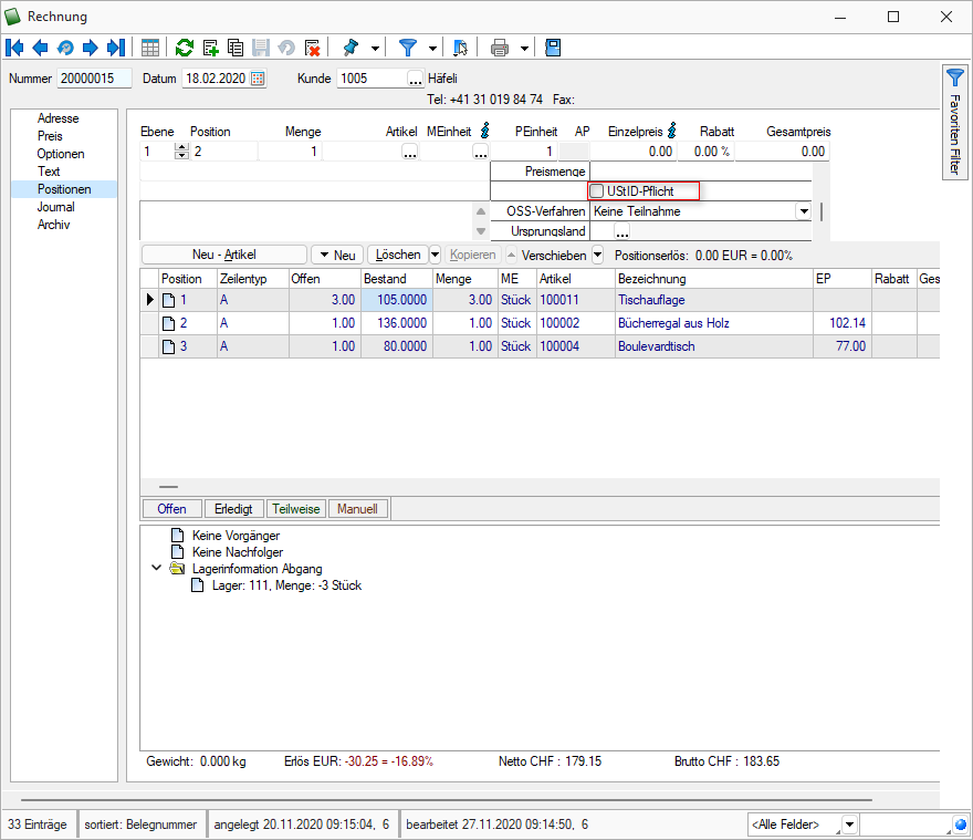

USt-ID in Belegpositionen
Abbildung 15.1665: USt-ID in Belegpositionen
USt-ID Pflicht - Hier spielt nicht nur die USt-ID eine Rolle, sondern auch die Konten. Dazu wurde ein neues Feld für die Belegpositionen USt-ID-Pflicht als Optionsfeld geschaffen. Dies wird deaktiviert, wenn keine Warenlieferungen erfolgen.
