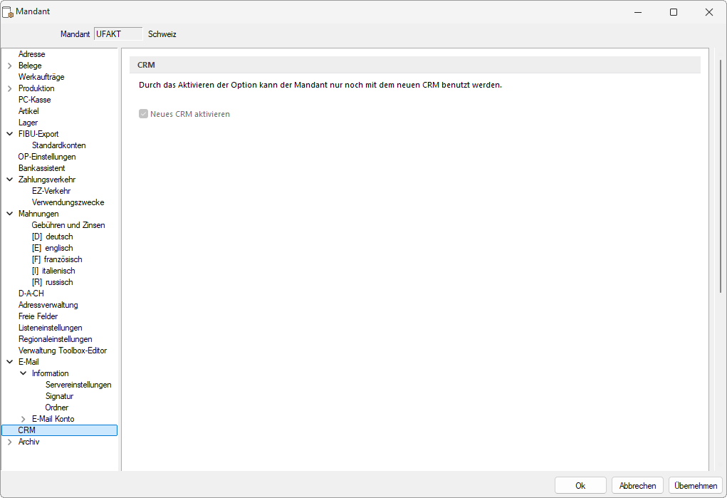

Abbildung 15.1006: Mandant CRM

Sollten bereits das CRM vor der Version 17.2 genutzt haben, können Sie entweder weiterhin das bisherige CRM nutzen, oder das neue CRM aktivieren. Eine Umstellung ist entweder über den Werbedialog beim Start des CRM, oder über die Mandanteneinstellungen unter CRM möglich.
Hinweis: Beachten Sie, dass eine Rückkehr vom neuen CRM zum bisherigen CRM aufgrund von strukturellen Änderungen nicht mehr möglich ist!

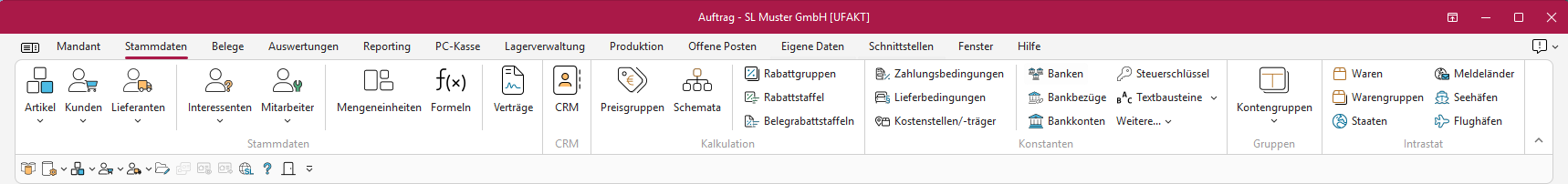

Diesen Programmteil finden Sie im SelectLine Auftrag unter Stammdaten / CRM.
Abbildung 15.1007: Menü Stammdaten mit CRM
