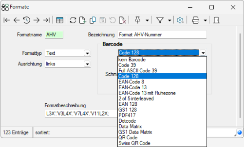

Unter Stammdaten / Konstanten / Weitere ... / Formate (Auswahlfeld Barcode) können Platzhalter, die eine Zeichenkette liefern, auch als Barcode (Strichcode) formatiert werden. Es werden folgende Typen unterstützt.
Abbildung 15.131: Formate Barcode
