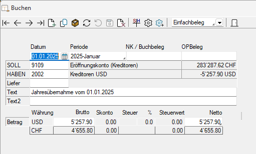

In der Buchungsmaske haben Sie dann die Möglichkeit, im Eingabefeld Text1 einfach das Textkürzel einzugeben und es erscheint der vollständig hinterlegte Buchungstext. Beim Verlassen des Eingabefeldes werden je nach Definition beide Textfelder mit den entsprechenden Buchungstexten gefüllt.

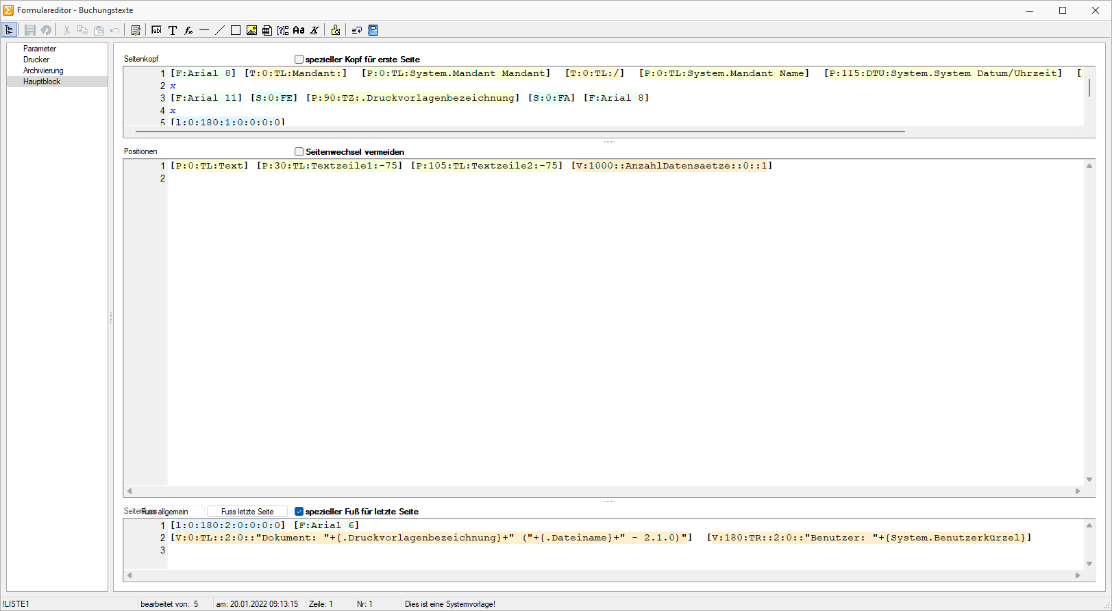

Unter Stammdaten / Buchungstexte können nun Buchungstexte per Kalkulatorfunktion vordefiniert werden. Dadurch hat der Anwender den Vorteil, auch spezielle Informationen aus den Adressdaten eines Kunden oder Lieferanten direkt in den Buchungstext zu übernehmen. Buchungstexte können unter anderem im Dialogbuchen, im Stapelbuchen, in der Buchungsmaske im Kassenbuch und in den OP-Vorträgen verwendet werden.

Im Dialogbuchen werden die Formeln entsprechend umgewandelt und in der Buchung dargestellt.
