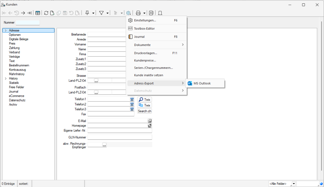

Aus Lieferanten / Kunden haben Sie über das Funktionsmenü Einstellungen und Zusatzfunktionen [F12] Adress-Export die Möglichkeit, Adressen nach Outlook bzw. Tobit David zu exportieren. In CRM-Adressen werden diese beiden Buttons direkt angezeigt.

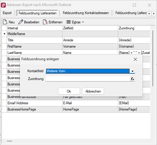

Abbildung 15.1697: Kunde Outlook Feldzuordnung
Zusätzlich können Sie die zum Stammdatensatz gehörenden Kontakt- und Lieferadressen mit exportieren und den gewünschten Zielordner auswählen.
Seite Feldzuordnung Stammdatensatz / Adressen
Über die vorhandenen Schalter können Einträge hinzugefügt, bearbeitet bzw. entfernt werden. Die Feldzuordnung zwischen den Feldern der SelectLine-Software und den Feldern in MS Outlook bzw. Tobit David kann beliebig gewählt werden.
Über die Schalter bzw. beim Adress-Export gelangen Sie in den Dialog der Feldzuordnung.

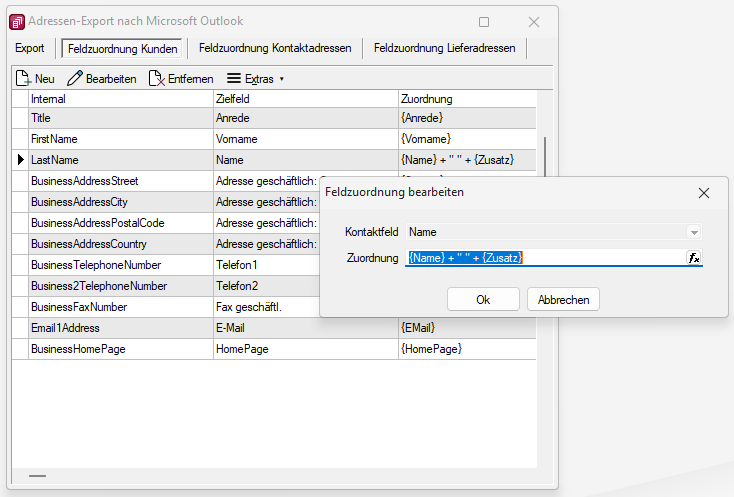

Im Kontaktfeld wählen Sie die Zielfelder aus Outlook bzw. Tobit David, unter Zuordnung wählen Sie das gewünschte Feld der SelectLine-Software.
Es kann hier auch ein Ausdruck eingegeben werden, der eine Zeichenkette liefert.
Sie wollen in das Zielfeld Name die Daten aus den SelectLine-Software -Feldern Name und Zusatz durch ein Leerzeichen getrennt exportieren
Eingabe im Feld ”Zuordnung”: {Name} " " {Zusatz}
